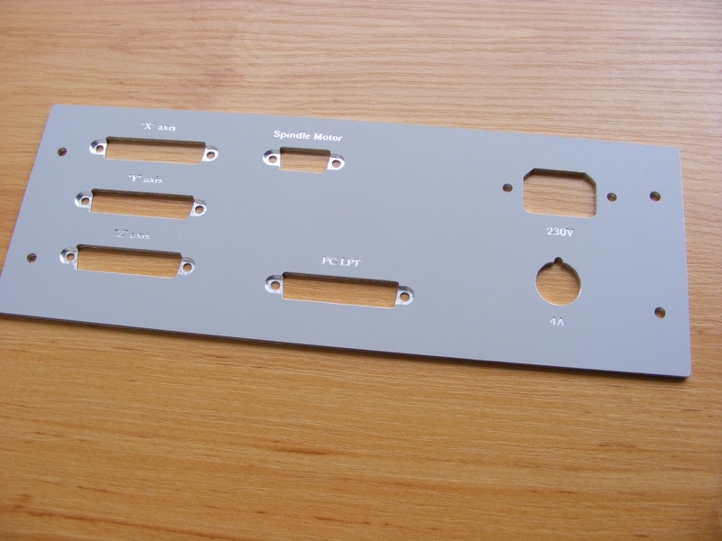

(#) nagy hoho válasza emmzolee hozzászólására (») Ápr 4, 2013 /
A hátlapon-ami jól néz ki-van egymás alatt 3 db csatlakozó hely, a x, y, z axis.Miért kell ekkora csatlakozó. A DSub 9 nem lett volna elég?
(#) emmzolee válasza nagy hoho hozzászólására (») Ápr 4, 2013 /
Azért mert 12 eres kábelem volt árnyékoltban. Azt szerettem volna, ha a bipoláris motorom mind a 4 vezetéke dupla kábellel és 4 tüskével csatlakozott volna. Így biztos a kontakt. Így a motornak elhasználtam 16 pint és 8 kábel eret.
A maradék 4 ér meg a tengely két végén lévő végálláskapcsoló és valami opció, ha kitalálnék valamit.
Ezek ugyanúgy vannak megoldva mindhárom tengelynél.
Gondolkozok még egy automata zérón "Z" tengelyre. Ha szerszámot cserélek, ne kelljen annyit tökölni a 0 pont felvételével.
Először viszont a vezérlő dobozomat akarom befejezni, mert múltkor azért ment tönkre a vezérlő ic, mert a csatiból kijött a motor vezetéke, mert csak össze volt minden dobálva egy gombócba. Na ebből elegem lett. Meg kell ezt csinálni tisztességesen. Aztán jöhet a többi dolog sorban. (pl: az X tengely meg erősítése és a Z-t sem ártana.)

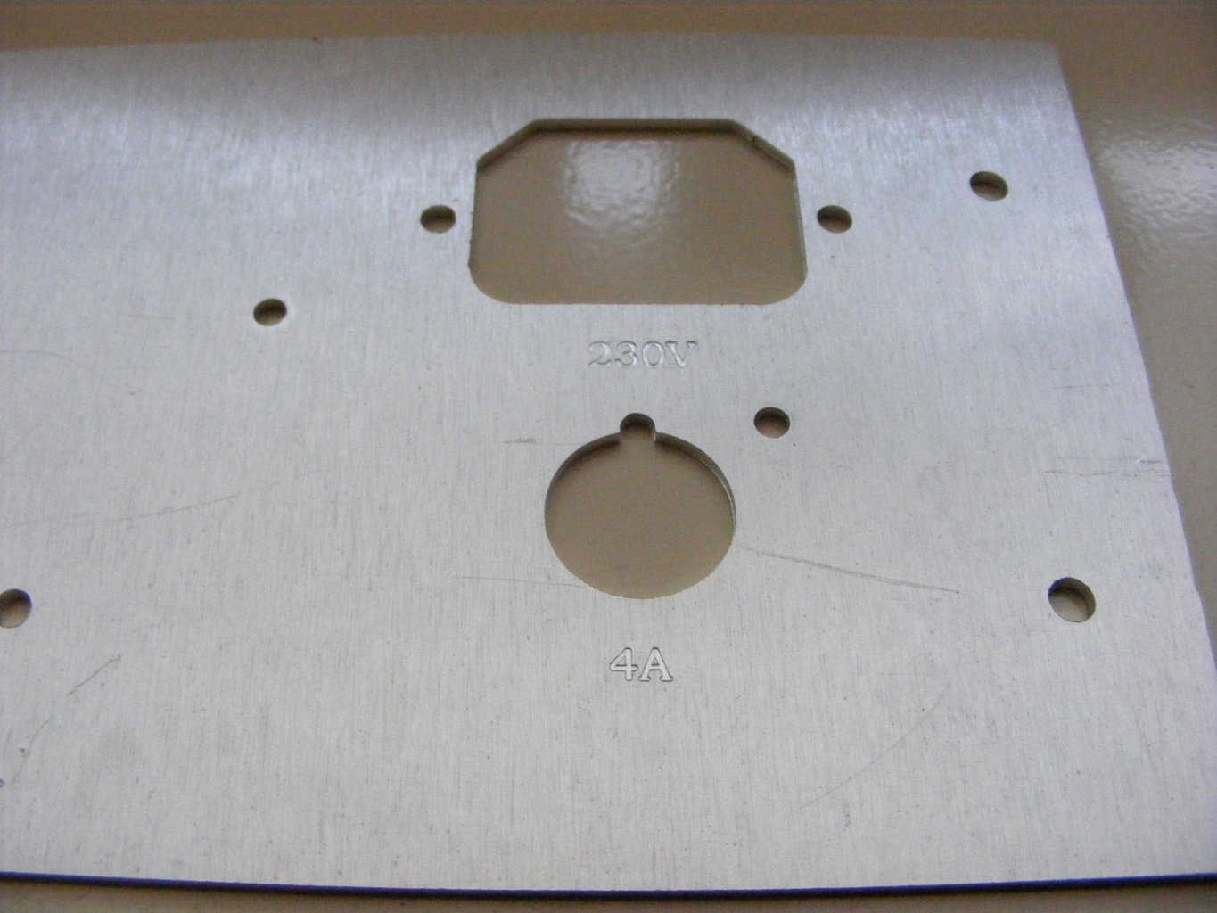

(#) Maxta válasza emmzolee hozzászólására (») Ápr 6, 2013 /
Szia, nagyon szép munka! Érdeklődnék, hogy a hátlapon a 230V-os csatlakozó helyét milyen szerszámmal martad?
Előre is köszönöm!

(#) emmzolee válasza Maxta hozzászólására (») Ápr 6, 2013 /
A 230-as csatlakozót és a többi nagy kivágást is 2mm-es 2 élű maróval csináltam. 180mm/min feed, 30mm/min Plunge feed, 0.4mm-es fogásokkal.
A csatlakozókat 1mm-es 2 élű maróval. Ott a feed 120mm/min volt, a plinge feed 20/min és 0.2mm volt a fogás mélység.
Olajjal kenni kellett. A motor 6000rpm volt.

(#) emmzolee hozzászólása Ápr 7, 2013 /
Át terveztem a CNC vezérlőm hátlapját. A D-sub csatik csavarjait be süllyesztettem és szürkére festett alulapra csináltam meg, hogy jobban látszódjon a felirat.

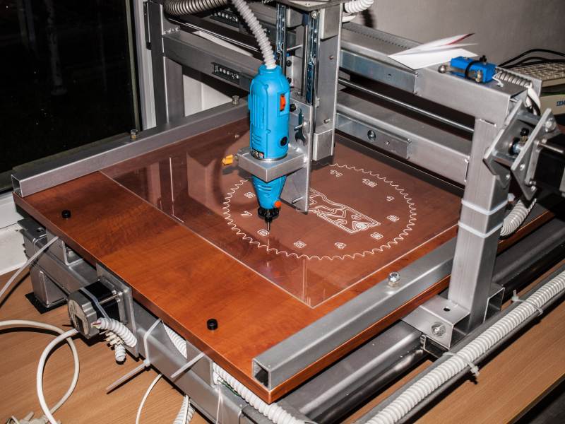

(#) emmzolee válasza nagy hoho hozzászólására (») Ápr 8, 2013 /
Ez a kis gépem működik egyelőre.
Bővebben: Link KÉP
Most az asztalon ősrobbanásszerű káosz van, hogy a gép üzemelhessen labortápról.
Ez miatt egy ic halálba ment múltkor. Aztán ebből elegem lett. Most már be kell ezt fejezni, hogy szép is legyen.

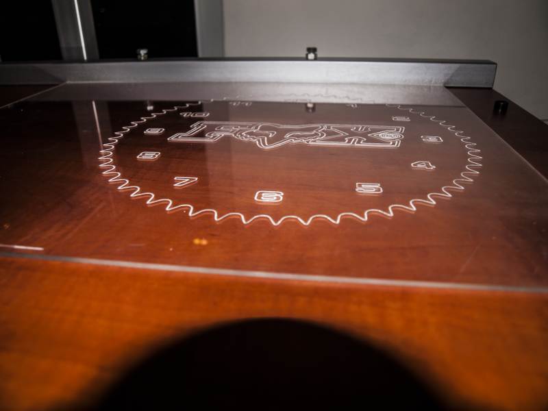

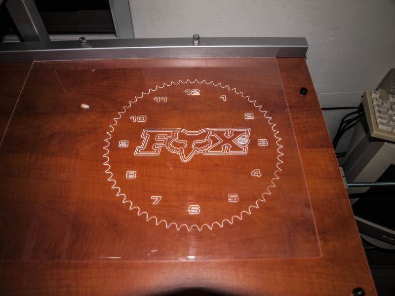

(#) yankoo hozzászólása Ápr 17, 2013 / 1
Az első főfőfő próba
(#) guliver83 válasza yankoo hozzászólására (») Ápr 17, 2013 /
Nagyon jó lett!
Gratulálok hozzá!
Milyen anyag?
Plexi???
(#) yankoo válasza guliver83 hozzászólására (») Ápr 17, 2013 /
Igen sima 3mm-es és saját köszörülésű "szarszám"
