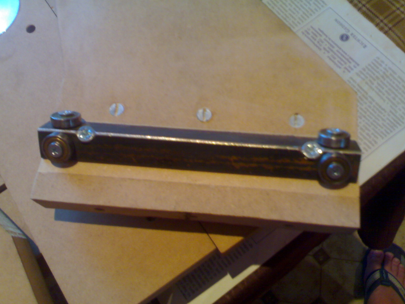

Azzal a fa vázas gépel az a baj, hogy ott az Y tengely valahogy nekem nagyon gyengének tűnik. Levágatod egy bátor asztalossal pontosan az MDF lapokat és bele hornyot amibe lehet alu profil tenni és úgy bele a tengelyt.
Mint ahogy a képen is lehet látni .
X-Y tengelyt így meg lehet csinálni és megfeszíteni rendesen. Golyós csapágyakon gurul majd a gép, bármikor tudsz rajta állítani, ha szükséges . Egy szögvasra teszel 4db csapágyat és már meg is van a csapágyazás.

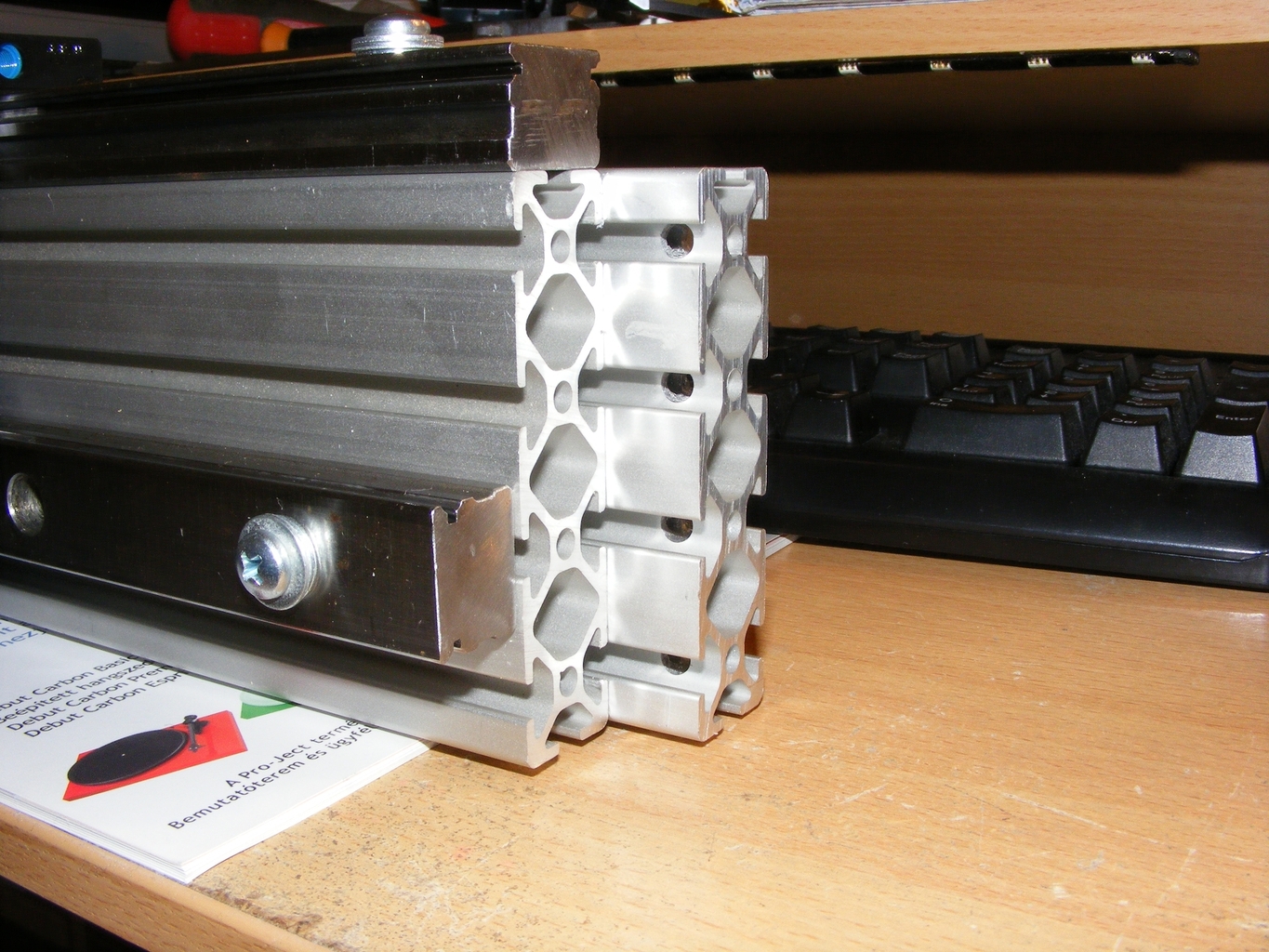

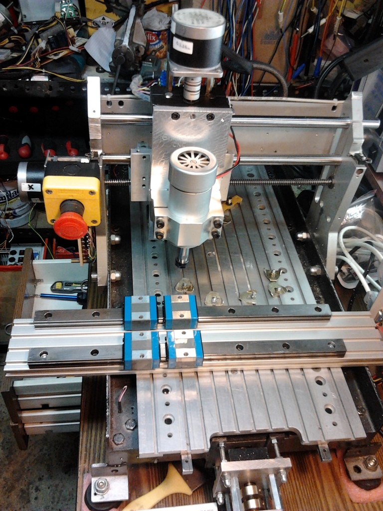

Ma én is bűvészkedtem egy kicsit. A jelenlegi gépem X tengelye 2db 16-os rúdra volt bízva, ami nem volt elég stabil. Szeretném a gépet több fém megmunkálásra is használni. Az X tengelyem össz. hossza 340mm és még is gyenge a két 16-os rúd.
Szóval volt itthon minden az upgrade-hez, meg csináltam a régi megoldással az új alkatrészt. 2db 20X80-as alu profil lesz a híd és 2db 20-as IKO lineáris sin lesz 2-2 kocsival. Na ez rettenet erős lesz ebben biztos vagyok. Aztán meg lehet a Z tengelyem lesz a gyenge pont. Szerintem azt is meg fogom csinálni.
Teszek be képeket. Eddig jutottam ma.

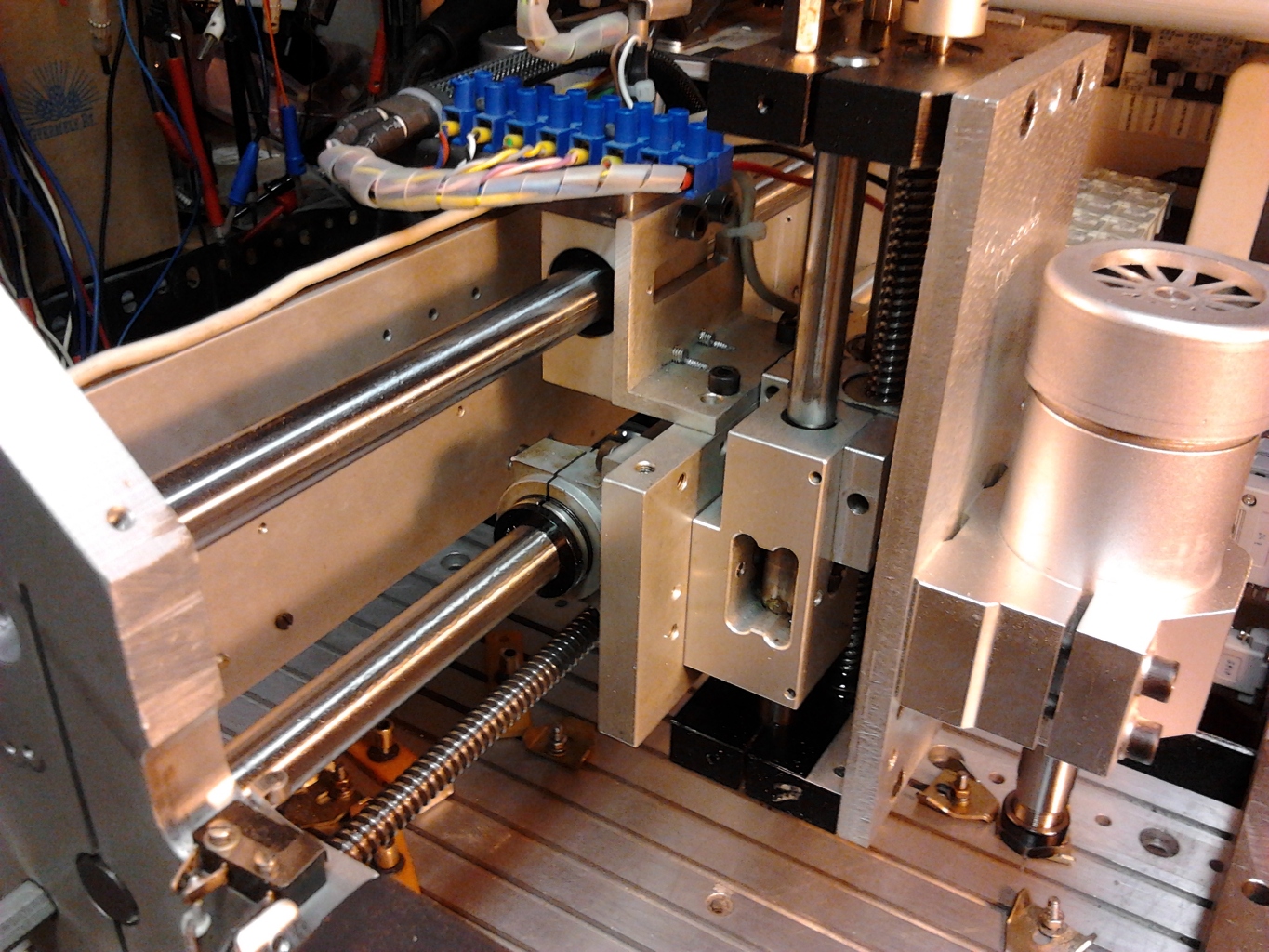

(#) emmzolee válasza emmzolee hozzászólására (») Jún 23, 2013 /
Azért beteszek a jelenlegi állapotról is egy-két képet. Ilyen most, de már nem sokáig
