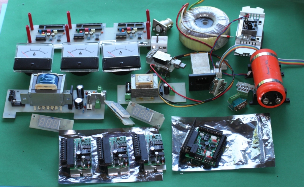

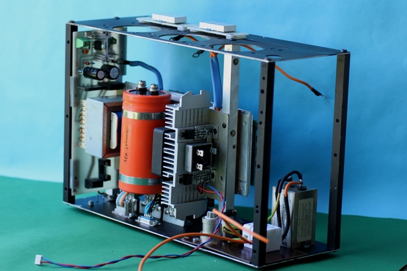

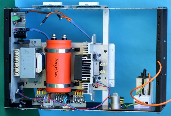

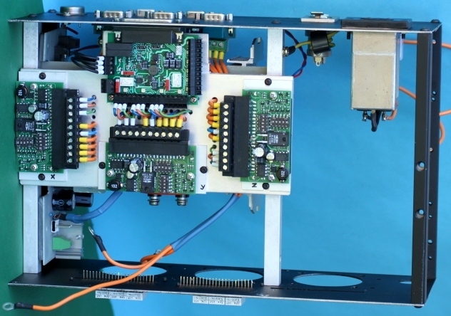

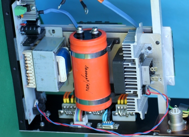

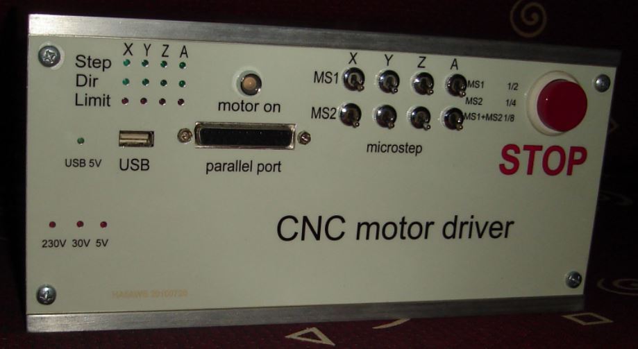

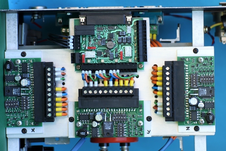

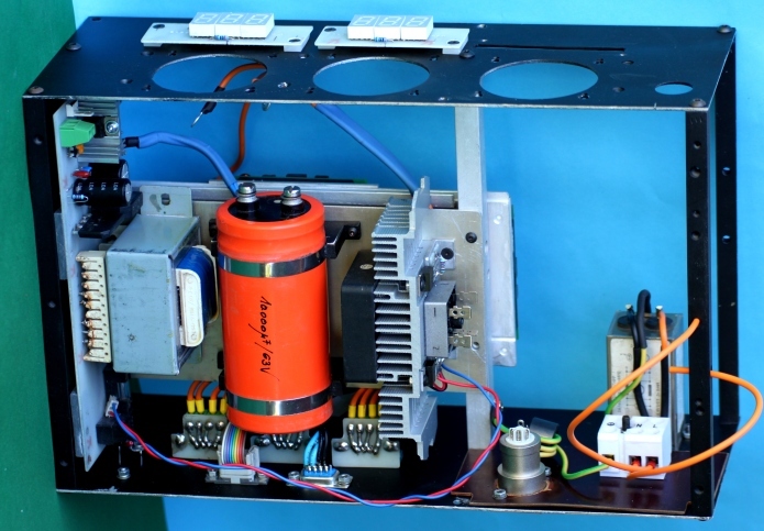

(#) nagy hoho hozzászólása Júl 2, 2013 /
Elkezdtem az elektronikát a cnc-mhez:
(#) sastas01 válasza nagy hoho hozzászólására (») Júl 2, 2013 /
Az, hogy csöpög a nyálam nem kifejezés. Nagyon tetszik az elrendezés és a kivitelezés is.
És még a fotózáshoz is van érzéked
A madárka a véletlen műve vagy ez az első munkád?
A hozzászólás módosítva: Júl 2, 2013
(#) nagy hoho válasza sastas01 hozzászólására (») Júl 2, 2013 /
Nem szeretem a spagetti szerelést, amikor tiszta drót az egész doboz. Még a fele alkatrész sincs a dobozba de részletekben fotózom mert aztán már követhetetlen lesz. A képen látható részegységeknek bele kell férni.
A madárka egy szürke gém, természet fotózással is foglalkozom.
(#) Medve válasza nagy hoho hozzászólására (») Júl 3, 2013 /
Hello, a hétszegmenses mit fog mutatni?

(#) nagy hoho válasza Medve hozzászólására (») Júl 3, 2013 /
A léptetők hőmérsékletét.

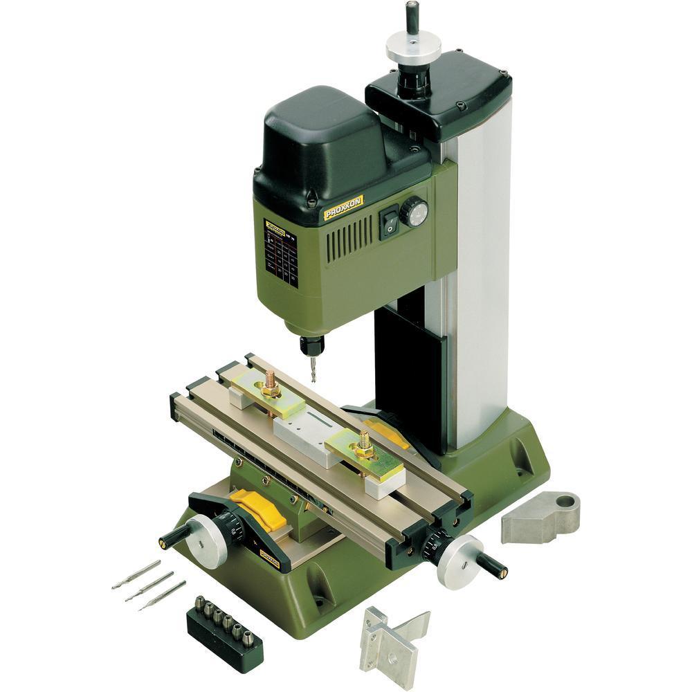

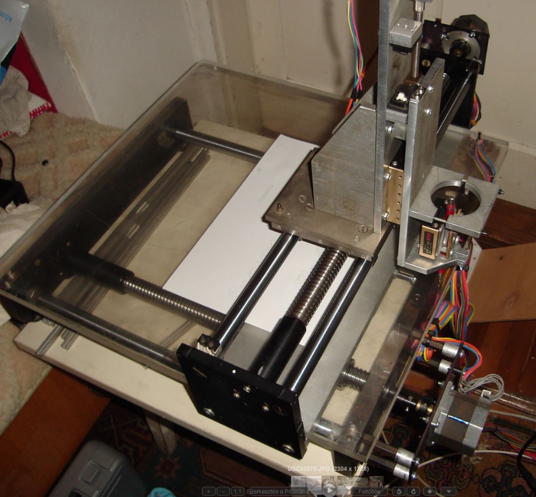

Egyre több projektemhez lenne szükségem egy marógépre, így elővettem megint a témát. Egyenlőre még csak ötleteket merítek és tanulmányozom a különböző konstrukciókat. Jelenleg egy hasonló kialakítású gépen gondolkodom mint ami csatolt képen van. A kérdésem tehát az lenne, hogy mi a véleményetek erről a fajta kialakításról, valamint ez a fecskefarkas (ha jól írom) szánrendszer mennyire használható? Nézegettem a lineáris síneket de azok nekem nagyon drágák. A lineáris tengelyből meg nagyon vastagot kellene használni. A cél az lenne, hogy alumíniumot tudjak vele marni. A munkaterület kb. 300x150mm lenne.
Köszönettel Petjaa

(#) sastas01 válasza Petjaa hozzászólására (») Júl 4, 2013 /
Azzal a fecskefaraks rendszerrel az a baj, hogy házi körülmények között nehézkes a kialakítása, egyébként járható út.
Szerintem, hogyha ekkora munkaterületet akarsz, gondolkozz el azon, hogy mozgó hidas változatot építesz. Ha ilyen kialakítást választasz akkor, az asztal mérete 2x akkora kell, hogy legyen mint a hasznos munkaterület.
A 15 ös linek+kocsik nem olyan méregdrágák egy ekkora hossznál és hidd el, megéri. Ha meg rudat választasz, abból alátámasztott kell és úgy 14/16-os elég.
Alumaráshoz amúgy is a lin+kocsi megoldás a jobb, különben sok kompromisszumot kell kötöd(rezonál, tekeredik az egész, akkor kisebb előtolás....)
