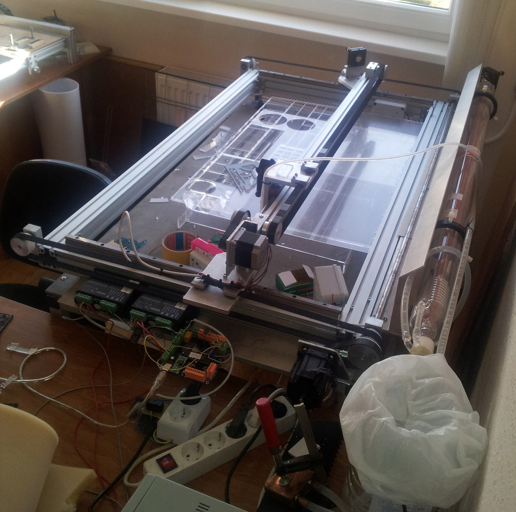

(#) Topi válasza tiggersoft hozzászólására (») Dec 31, 2013 /
Jól látom, hogy omega hajtás van (legalább) az X tengelyen?
(#) tiggersoft válasza Topi hozzászólására (») Dec 31, 2013 /
Igen, az X-Y tengely omega hajtás. Csak a Z lett golyósorsó.
És mik a tapasztalatok? Velem sajnos megesett ugyan az, mint eddig még minden CNC építésekor. Abban a pillanatban, hogy munkára fogható volt, abbamaradt a cicomázás.
Namár most alig fél éve működik a lézervágó, de máris egy nagyobb lézervágó építésére adtam a fejem. Elektronikailag (1,6V-os motorok, 1/8-as microstep, 48V) és mechanikailag teljesen rendben van a mostani 8000-10000 mm/min sebességgel teljesen üzemi körülmények között tudom használni. A lézer is 60W feletti, így 5mm plexi gond nélkül vágható 600mm/perc körül egy menetben (lézer vízhűtését saját peltieres hűtőn keresztül végzem).
Mivel jó a gép, dolgozik így máris a következő építésébe kezdtem, tanulva ebből. Nomeg mert van még egy hadrafogható 80W-os lézercsövem.
Terveim között van a mostani 800x600-as vágó terület megnövelése (1 méter fölé, mert a lézercső is 1,2m hosszú), ám ott már omega hajtást szeretnék használni, sok volt a macera a kétcsapágyas féltengelyekkel a mostaniban. Viszont az omega hajtással ezt megspórolhatnám, illetve egymásra lapolt bordásszíjjal a lengés is csökkenthető lenne.
(Rendes CNC-hez én továbbra is golyósorsó/trapézorsó párti vagyok, nem használok már könnyű maró motort)
Nagyon érdekelne az omega hajtás és a hagyományos bordáskerekes féltengelyes hajtás motort érintő nyomatékbeli kérdései. Van ezzel kapcsolatban esetleg tapasztalatod? Nem nagyon találtam a nyomatékot érintő összehasonlítást omega hajtással a neten.
Nem igazán tudom megmagyarázni magamnak, hogy miért gondolom úgy, hogy nagyobb nyomatékot igényel... Jogos az elgondolásom?
A hozzászólás módosítva: Dec 31, 2013
Szerencsére én még nem estem abba a csapdába, hogy kész, használható. Így van még mit alakítani rajta...
Az omega hajtás inkább a sebességről és nem a nagy nyomatékról szól. Sőt talán nem is az ezred mm-es pontosságáról híres. Viszont lényegesen olcsóbb, mint bármi más. Egy tisztességes golyósorsó árából mindhárom tengelyre megvan a tárcsa és a szíj.
A nyomatéka pedig sokkal könnyebben számítható, mint bármelyik menetes megoldásnak. Ha rám szakad az OTP én is lecserélem golyós orsókra az X-Y tengelyen. A szerkezet is úgy lett kialakítva, hogy minimális átalakítás után felszerelhető legyen.
A kivitelezése sokkal egyszerűbb lásd a képen...
Igen, az elrendezés és megvalósítás tiszta. Nagy nyomaték nem igen kell (hisz a lézerfej alig pár 100g), nincs semmi ami lefékezné (a levegő csövön kívül). Ezred pontosság sem kell, 100-ad elvi pontossága van a mostani lézervágómnak is. Nagyon csábít folyamatosan ez a hajtás megvalósítás. X tengelyen könnyedén megvalósítható lenne, gond inkább az Y-on van ahol most egy átmenő tengely (lásd képek) adja át az egyik oldalról a másikra. Omega esetén ez az átmenő hosszú tengely gyakorlatilag a mozgó hídon lenne, ami nem biztos hogy szerencsés.
Szerintem túl sokkal nem növelné a mozgó híd tömegét.

Majd kiderül. Bízom benne, hogy januárban már lesz időm elkezdeni legalább a mechanikai rajzokat.
Valószínű az Y tengely olyan motor kapna mint amivel most is működik, mindkét végén tengelyes léptetőmotor.
A CNC-den az Y tengelynél a két léptetőmotort a közös step-dir vezérlőjelek tartják viszonylagos szinkronban?
Nem, nincs közös Step/Dir. A második motor A tengelynek van beállítva és a Mach3 szinkronizálja szoftveresen.
