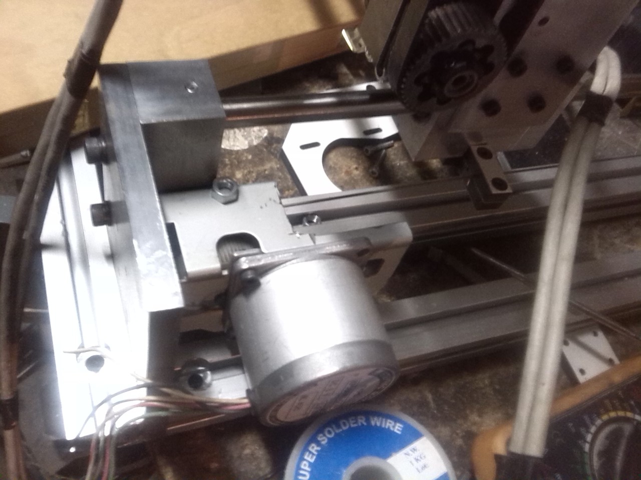

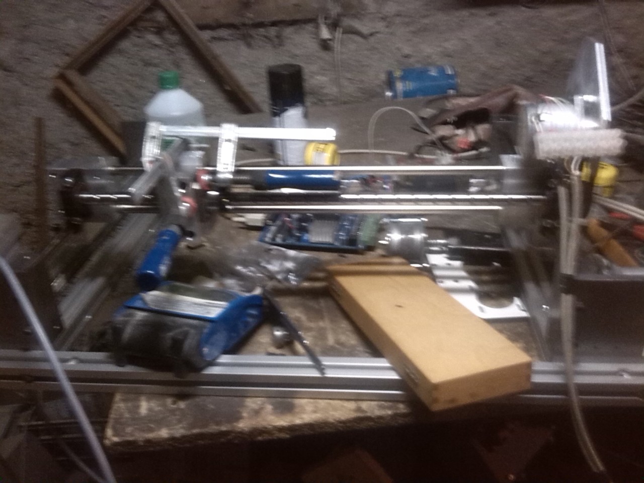

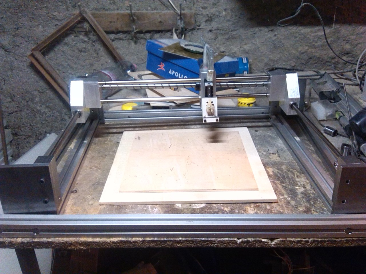

Haladtam én is egy kicsit az utóbbi napokban.
Megmozgattam a minigépet most már programból. Oda kell figyelni az szent, de idáig nincs gond.
Kipróbáltam mit is várhatok el pontosság terén például egy köríven. Kicsi a munkaterület, (44x44 mm) x-y irányban a Z van ~70mm.
Egy jeladótárcsa kinézetű korongot készítettem. Száz darab 0.7mm furat 35mm lyukkörön, hiba nélkül. A közepébe 3mm furat, majd az egész körbevágva a nyáklemezből.
