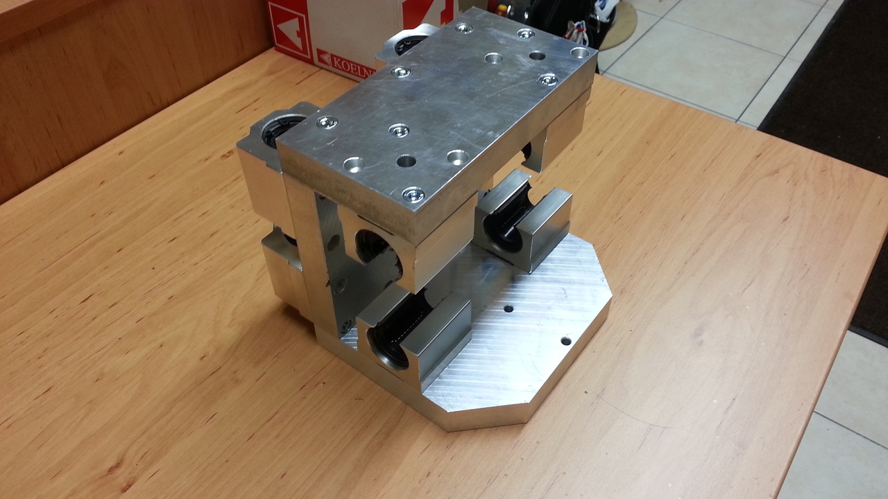

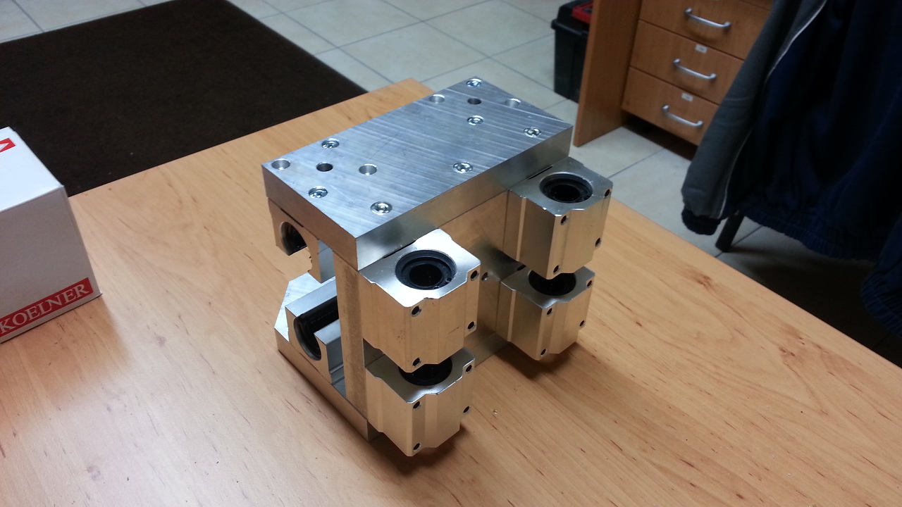

(#) abalazs hozzászólása Feb 15, 2014 / 1
Alakul a cucc, készen van a marós kolléga. Mégis meg lehet ezt csinálni szimpla marással, nem kell ide lézer, meg vízvágás. Íme az eredmény.
(#) Pali79 válasza abalazs hozzászólására (») Feb 15, 2014 /
Zsír! Szabad érdeklődni mennyi fájt ez így?
(#) kameleon2 válasza abalazs hozzászólására (») Feb 15, 2014 /
Na ez engem is érdekelne.... Mármint a piszkos anyagiak....
(#) abalazs válasza kameleon2 hozzászólására (») Feb 15, 2014 /
Ez igy ahogy a képen van 40e Ft. Az anyag megvolt.
(#) nzozz válasza abalazs hozzászólására (») Feb 15, 2014 /
Mármint csak a munkadíj volt 40 000Ft?
(#) abalazs válasza nzozz hozzászólására (») Feb 15, 2014 /
Igen. Ez ennyi. És még azt mondom, hogy árában volt. Nagyon sok ember nem is vállalta. A vizes vágás lett volna magában 18000Ft. Ugye azt még körbe kell marni, könnyítések, csapágyfészek, furatok. Az sem lett volna olcsóbb.
Végül is ezt már "csak" össze kell legózni.
A hozzászólás módosítva: Feb 15, 2014
(#) Zoli_bácsi válasza abalazs hozzászólására (») Feb 15, 2014 /
Én nem könnyítettem volna ki a hidat. Szerintem kár volt. Minél nehezebb, annál masszívabb, annál kevésbé rezonál.
(#) abalazs válasza Zoli_bácsi hozzászólására (») Feb 16, 2014 /
Sokat gondolkoztam ezen a könnyítésen, először még jobban ki volt könnyítve, ez már vastagított. Így is félek, mert maga a híd nagyon nehéz lesz.
