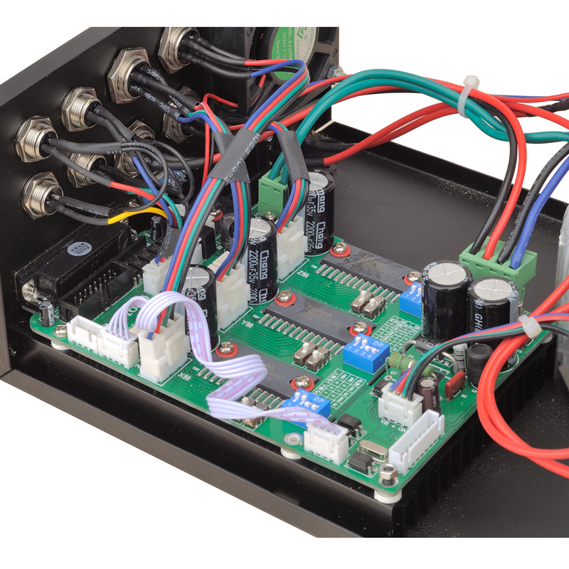

Másodszor némi segítségért folyamodnék cnc elektronika ügyben. Vettem 6 db Vexta motort .Ezeket: Bővebben: Link Bővebben: Link Az lenne a kérdésem ha valaki már használt ilyent mi a tapasztalata,pl hány V-t adjak neki?Más:be azonosítottan a 2 pár vezetéket tekercsenként.Mi történik ha fordítva kötöm be,az egyik v. mindkettőt ,mert azt nem tudom melyik fele a tekercs melyik fele?Mi lesz ha rosszul kötöm ,pl a motor csak búg,vagy nem csinál semmit, vagy károsodik is? Még egy utolsó kérdés:kaptam egy vezérlő elektronikát hozzájuk: Bővebben: Link Ez a vezérlője L297 - L298 páros + 74HCT244N Semmi panelszám vagy rajzot nem találtam a neten. Valószínű panelként volt szerelve,ezért van 21 db pin a képen alul. A 21 csatlakozót kimértem megvan a motor 4db,+5V,+24V,GND. Ezeken kívül van még 5 db,hátha valaki ismeri mi legyen velük: 1.74HCT 2.láb input de melyik? 2.74HCT 4.láb -"- 3.74HCT 6.láb -"- 4.74HCT 15.láb -"- 5.74HCT 19.láb -"- Ha ezekre ráteszek 5V-ot kéne valaminek lennie,de nincs semmi. Ja a panelon az egyik piros led világít. Köszönöm a segítséget és további szép napot! A hozzászólás módosítva: Dec 23, 2014
Szia neked is kellemes ünnepeket!
Ez egy nagyon jó kis moci, ez egy 0,9' 1,17Nm motor, adok egy adatlapot itt le van írva milyen színt hogyan köss, és minden más adat, tanulmányozd! Adatlap A vezérlőt sem olyan nehéz bekötni, keress egy olyan áramkört ami ilyen ic-vel készült és nézd meg mi hova megy, hozzátenném én ezt az áramkört messze eldobnám, hangosan megy a moci tőle, és nem biztos hogy a motorból kihozza a legjobbat, ha nagyon nem akarsz költeni a vezérlőre akkor vegyél egy ilyent, és egy ilyent. Ha nem e-Bay ezel akkor a Vaterán is szoktak ilyent árulni. Idézet: Nos: Ha 2 szálat összesodorsz és pusztán csak kézzel tekered - észrevehető, ha párra akadtál, mert érezhetően nehezebb tekerni a rövidrezárt tekercs mellett. A párokat így kiválogathatod. HA a párok megvannak - kösd be bátran Az A+ A- és B+ B- ágakaz bármilyen polaritással - maximum ellenkező irányba ked forogni. Akkor elég megcserélni a páron belül a polaritást és hurrá. „Más:be azonosítottan a 2 pár vezetéket tekercsenként.Mi történik ha fordítva kötöm be,az egyik v. mindkettőt ,mert azt nem tudom melyik fele a tekercs melyik fele?Mi lesz ha rosszul kötöm ,pl a motor csak búg,vagy nem csinál semmit, vagy károsodik is?”
Köszi a gyors választ.A portleválasztót kb 1 hónapja megvettem,csak Kína messze van...
A driver is (pololu )jön már valahol,csak addig gondoltam megnézem ezzel jó -e egyáltalán a motor. Vaterán vettem a motorokat 6 db volt 3 ezer Ft.Valószínűleg ,mivel az egyiken filccel az van írva "auchan" az árúrakodó futószalagot hajtotta. Na még egy kicsit próbálkozom akkor ezzel az áramkörrel jobb híján...
Akkor jól belenyúltál, nagyon jó üzletet csináltál, ennyit röhögve megértek, főleg hogy 8 Vezetékesek, meg hát a VEXTRA az egy komoly márka.
Légyszíves mérd már meg a tengely vastagságot.
Még mindig Boldog karácsonyt kívánok,de ha valaki unalmában nézi a fórumot
lenne egy kérdésem még mindig a kedden feltett témával kapcsolatbaní: megtaláltam a kapcs rajzot,ez az: http://kepfeltoltes.hu/141225/cronyvezerlo_www.kepfeltoltes.hu_.jpg Összeraktam de ha valaki ismerné,hogy a 7.pinen levő "abil"feliratnak és lábnak mit kéne csinálni megköszönném.Ui.ha ráadom a fesz-t., a motor nem csinál semmit, de ha hozzáérintem az ujjam ehhez a lábhoz egy helyben elkezd remegni mint a nyárfalevél. Ha elveszem abbahagyja.Azt nem értem ,hogy miért van az összes az RN1-en keresztül állandóan az 5V-on?További szép napot!
Szia! Hirtelen arra tudok válaszolni, hogy miért vannak 5V-on. A bemeneteket nem szabad a levegőben lógva hagyni. Erre való az rn1 ellenállás háló, stabil magas szinten tartja a bemeneteket, akkor lesz aktív ha gnd-re húzod a bemenetet. (Az rn1-ben 8 db ellenállás van, egyik végük összekötve.)
