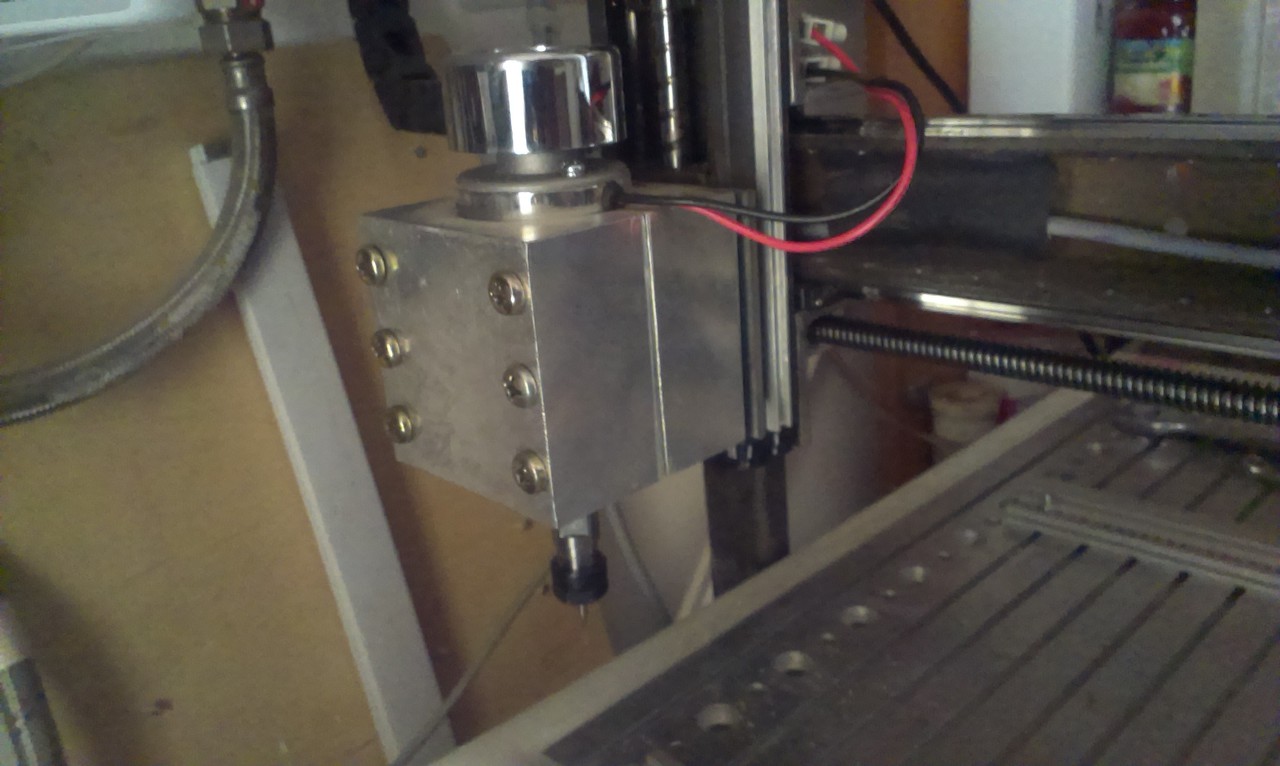

Végre elkészült teljesen a gépem , kicseréltem a TB6560 meghajtókat T6600 ra a 25v os kapcsitápot 42v os trafóstápra a műanyag főorsó motor tartót alumíniumra , és felszereltem a T nútos asztalt a műanyag "alapra"

Szuper! Akkor már ezen készültek a paneleim ?
Milyenek a tapasztalataid? Előtte-utána?
Szebb a hangja az egész gépnek , és a trafós-kapcsitáp csere miatt már nem "ciceregnek" a motorok . A magasabb tápfesznek hála alacsonyabb árammal is szépen dolgoznak a stepperek. most 1/8 lépéssel megy de azért kipróbálom 16-32 mikrosteppel is .Ja és kitaláltam hogyan fogom megoldani a folyadék hűtést a szerszámnak már találtam is szivattyút az emulziónak

Szerintem a nagy ugrás a 32-es mikrostep lesz.. Főleg panel gravírozásnál. Legalábbis nekem nagy volt a különbség.
1/16 lett a nyerő 2,9A az X-Y tengelyen és 1,2A a Z n ott kisebb a stepper mint a másik két tengelyen

Hali, felújítottam a Z tengelyt, már csak a mozgatóorsó a gyengéje...
