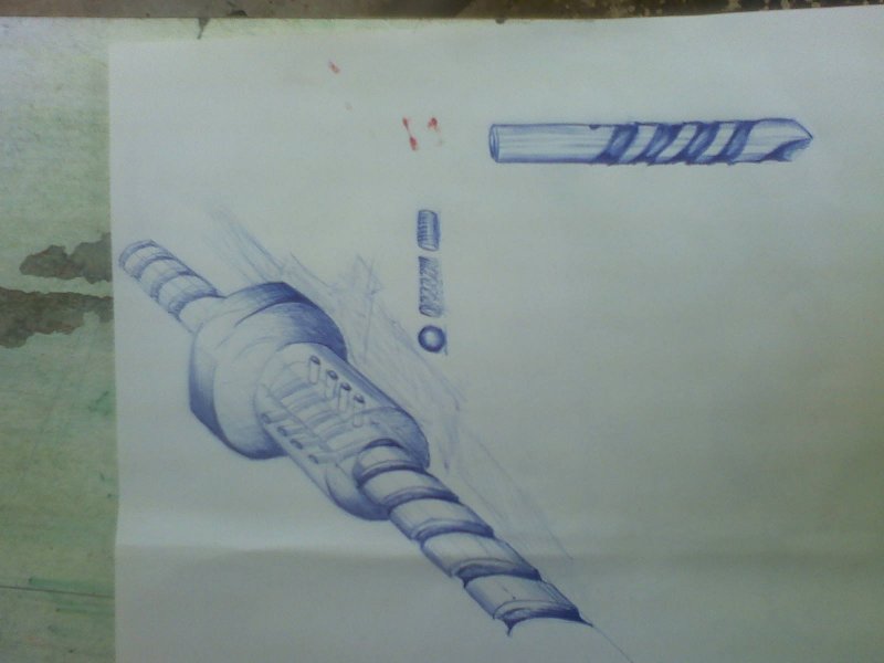

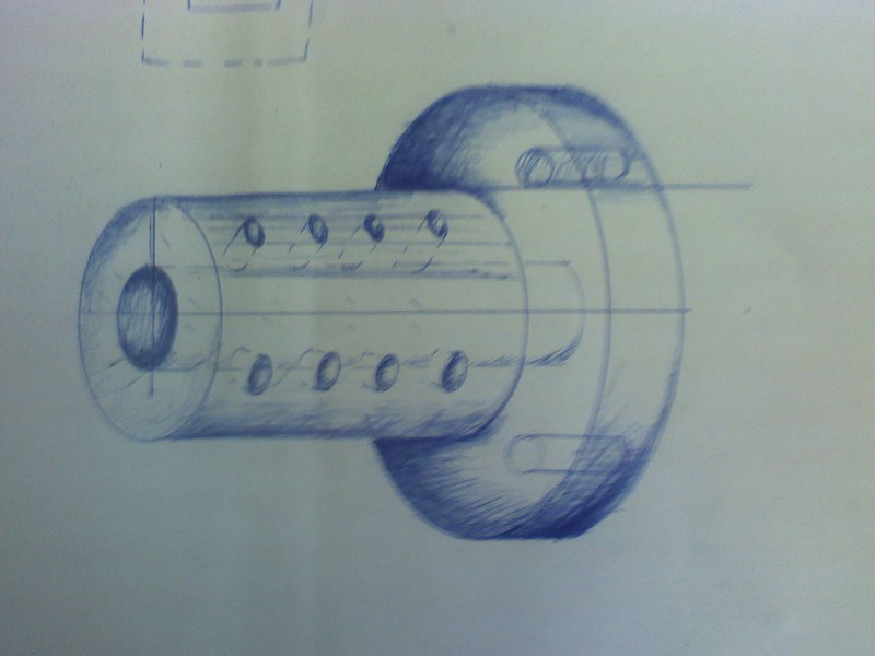

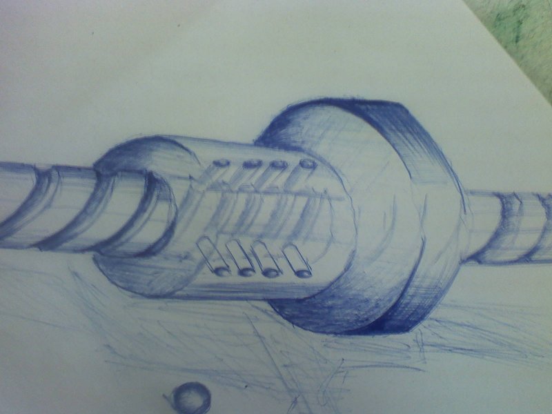

Megérkeztem Ózdra és itt várnak a klafa cuccok. Itt a megigért tervrajzaim vázlata a "lineáris golyó órsó" házi megépítéséről. majd holnap, készítek egy részletes kiegyészítést az elméletemhez. üdv szabi
Nagyon kemény, felületkezelt anyagból kell az orsónak készülnie, különben a kis dolgozó felületek hamar kigödrösödnek. Nagyobb nyomaték átvitelére szerintem ennyi golyóval nem alkalmas.
Nem akarom lefitty-firittyelni, mert tiszteletem az ötletért, de ez semmit sem ér :no:

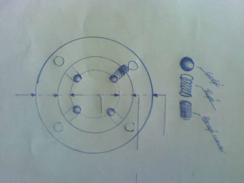

A rugó és a rugós előfeszítés miatt nem fog forogni a golyó... És ezáltal pont a golyós mivoltját veszíted el. Illetve a golyó-rugó elrendezés miatt nem lesz kottyanásmentes, ugyanis két lehetőség van: - a golyó az átmérőjének a felénél nem merül mélyebbre az orsóba, ekkor jól forogna, de így simán ki lehet ugrasztani a horonyból, mint amikor a kulcsot beledugod a zárba - avagy a sugaránál mélyebbre merül a golyó, ekkor nem tud kiugrani a horonyból, de ebben az esetben már a furatban fog lötyögni a golyó, na meg az oldalával surlódik... Gondolom láttál már profi golyósanyát, abban körbe pörögnek a golyók, pont a megtámasztás végett. Mint ahogy a kocsikban is. Példa A te ötletedben a golyó nem egy/két ponton fog érintkezni, hanem körkörösen a rugóval, és több ponton az orsóval. Ez nem működő ötlet, inkább egy csúszósint alkalmazz, mint a nyomtatókban, bronzpersellyel, így kisebb surlódást fogsz elérni, mint a vázlatodban levő sok-sok golyóval... Bocsi, de ez van Nem mellékes, hogy sokkal drágábban gyártatod le, mint hogy vennél egyet.

a rugós feszítésen már túl léptem, más lessz a fix rögzítés lényege!! De remélem azért az elmélet megér egy imát. "csak, hogy lássátok, hogy elméletben tényleg agyalok és számomra ez tényleg fontos, nem csak holmi hóbort " viszont szerintem szépen rajzolok!!. "
Belőled egy feltaláló lesz! De ne a kenyeret, meg a vizet találd fel, mert az már készen van.
Inkább használj ilyen megoldásokat: Itt van 3 megoldás menetes-szárhoz Kottyanásmentes anya bronzból, menetesszárhoz. Szinte munka nélkül párszáz ft-ből összehozható dolgok.

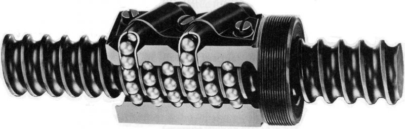

A golyós anyával kapcsoltaban annyit hogy hasonlóan néz ki mint amit lerajzoltál csak az a kűlömbség hogy a golyók "áramlanak" a menetárokban. És ezt házilag nem igazán lehet kivitelezni. Az anya pedig azért kotyanásmentes mert nagy a menet emelkedése ami viszont azt a problémát veti fel hogy nem önzáró.
Ezért nem árt fékezni( a gyári gépeknél is igy van) Legjobb megoldás amit házilag tudsz kivitelezni az a Trapézmenet kontra anyával! De Ha nincs, akkor jo a métermenet is csak ott nagyobb lessz a surlódás a 60fokos menetprofil végett. De ez csak 1 vélemény
