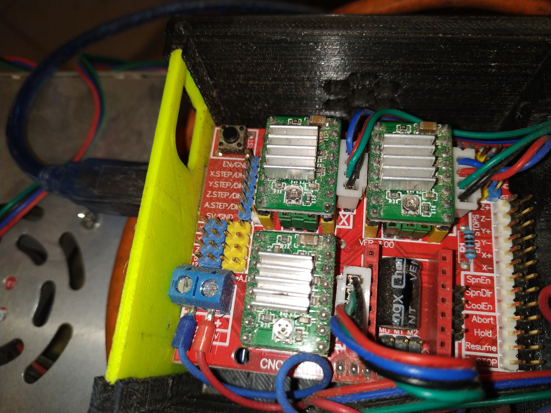

Megépítettem ezt a cnc-t: Bővebben: Link Valahonnan, már nem is tudom, letöltöttem egy arduino programot hozzá. A GRBL vezérlő szépen viszi a motorokat. Viszont most először szeretnék nyákot fúrni vele. A G-codot megcsináltam gerber file segítségével ezen az oldalon: http://copper.carbide3d.com/ Viszont sehogy nem tudom méretre kalibrálni a készüléket. Jumper 1/8-ad ra állítva nagy, 1/16-ra állítva meg kicsi a terület amit fúr. Lehet hogy a firmverben kell valamit állítani? Esetleg a menetes szál emelkedését külön be kell valahol állítanom?
A beállításoknál meg kell adni, hogy hány STEP jelre mozdul 1mm-t az adott tengely.
Ha tudsz angolul, akkor itt elolvashatod a szükséges parancsokat:
https://github.com/gnea/grbl/wiki/Grbl-v1.1-Configuration
Ez nekem így nagyon magas. Nincs valami egyszerű módszer?
Esetleg ez alapján.
Ha nem megy akkor telepítsd a Laser GRBL-t, abban kicsit érthetőbb a beállítás.

Más témával kapcsolatban is szeretnék kérdezni. A GRBL használatávall eddig csak rajzolgattam és egy kisebb marógépet is készítettem. Nemrég kipróbáltam az ESTLCAM programot ami egy másfajta szoftvert tölt fel az arduinóra mint a GRBL. Ez a szoftver azonnal tartó áramot ad a motoroknak ,ami kell is hogy ne mozdulhassanak el a tengelyek. A GRBL-ben is van valami szoftveres lehetőség arra hogy tartóáramot kaphassanak a motorok. Használ valaki közületek ESTCLAM-ot. Sokkal dinamikusabban tudom vele használni a gépemet . Egyszerübb a kezelése is mint egyéb programoknak ,kár hogy csak próba verziós
Ez csak a PC-n futó programtól függ. A grbl controller nekem nem jött be. Valamelyik nap próbáltam a Candle-t, az tartja a tengelyeket az biztos.
Most kaptam az infót, hogy $1= 255 beállítással tartóáramot lehet adni ,kevesebb érték beírásával arányosan kisebb lesz a ráadott Amper. Ezt a beállítást eddig nem ismertem ,még ki kell próbálnom
Ez téves infó! Az csak a kikapcsolás késleltetési ideje, ami max 255 msec, tehát negyed másodperc. Ettől nem lesz tartóáram. Én biztosra veszem, hogy szoftver kérdése, mert a laser grbl nem ad tartóáramot a nem használt tengelyre, de a candle igen. A kettő között nem változtattam a beállításokon semmit.
