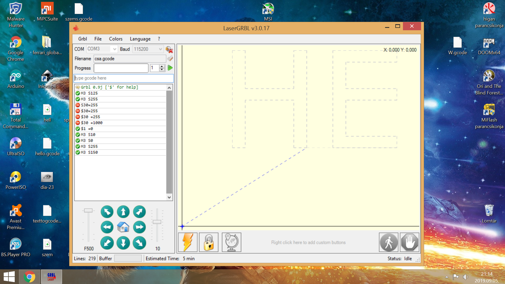

(#) András123 hozzászólása Szept 4, 2019 /
Próbáld feltölteni a legfrissebb GRBL 1.1 verziót. Ez is a PWM jelet a Cnc schielden a Z+pinre teszi. Nekem ezzel működött a servómotor M3S255 parancsal. De ha g kódot készítettem hozzá akko ellenkező irányba mozditotta a servo karját és nem voltak jók a kar mozgásai sem a GRBL-MI-hez képest. Tedd $30=255 értékre és próbáld meg a kar mozgatását .legalább ezzel tesztelni tudod
(#) András123 hozzászólása Szept 5, 2019 /
Más lehetőség: egy multiméterrel kiméred a cnc schilden a gnd és z+ pin közötti feszültsége a M3S250 és a S0 parancsok kiadása után. Mérhetsz közbülső értéket is pl S125 . Ha 0-5 Voltig változó feszültséget mérsz akkor a pwm jel működik .ebben az esetben a servo motorod lesz a hiba okozója. Ha nincs multimétered akkor köss rá egy ledet. Változnia kell a led fényerejének a pwm jel hatására. "
„sőt meg sem áll hanem erősen tekeri a kart mikor már eléri a végpontot akkor is , valójában túl akarja tekerni az ütközési ponton és nem áll meg , ha nem húznám le akkor lereszelné az egész fogaskereket az áttételben !”
" ---------------Ennek az oka lehet esetleg az hogy nincs átállítva a $30=1000 $30=255-ra (ebben nem vagyok biztos)

(#) black1989 válasza András123 hozzászólására (») Szept 5, 2019 /
Nálam nem lehet átállítani $30=255 értékre !
Fogalmam nincs mi a gáz , de tettem rá egy relé modult is (input ,gnd vcc lábai van) , ugyan azon az elven működik , itt egy opto kapja a " stop" jelet , ahogy beindítom a cuccot kapcsol szépen a relé , viszont egy lekapcsolás sem hallatszik ahogy a progi elkezd rajzolni! A pwm jelem (M3 S0 1,7mv) aztán (M3 S255 1750mv) szóval csinál valamit a jellel, de nem működik a relé modul sem ,amit már tényleg nem értek !

(#) András123 válasza black1989 hozzászólására (») Szept 6, 2019 /
Mondtam hogy próbál ki csak tesztelésre a GRBL 1.1 verziót , abban lehet állítani a $30 értéket a 0.9J-ben nem lehet. Relé modult csak akkor tudsz közvetlenül PWM jelről mőködtetni, ha a jel feszültsége eléri az 5 voltot. Ez csak ebben az esetben működik: S255. Látnom kellene hogy mit csinálsz a számítógépen, és hogy mit hova kötsz be. Így nem tudok segíteni. A servómotort az USB-n kapott 5Voltos feszültség működteti, nem a CNC shildre kötött tápegység. A PWM kimenő jelnek is ennyinek kell lenni 0-5 volt S" paraméter arányában. A firmwerrel nincs semmi gond, ez többezer embernél működik. Vagy a servó motorod rossz, vagy a kábeleket nem jó helyre kötötted. Az sem mindegy hogy melyik verzójú CNC SCHILDET használod, mert különbözőek lehetnek a pinkiosztások. Csinálj hibakeresést a Schilden, nézd meg hogy az arduino D11 pinjén meg van e a pwm jel és az hova van kivezetve a Schildre Nincs más ötletem

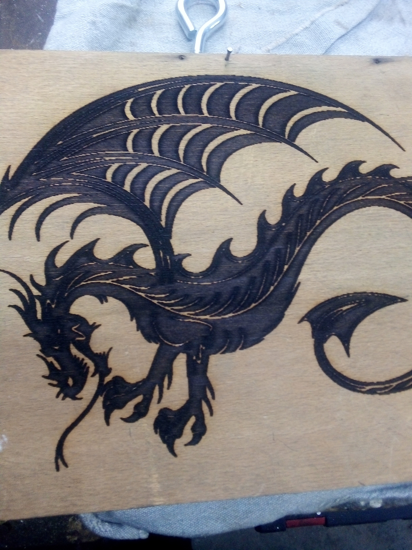

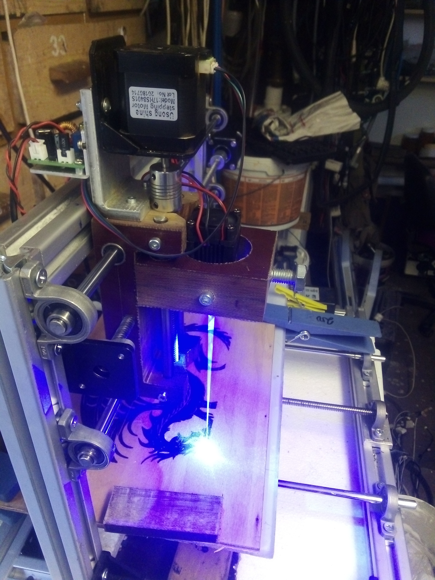

Végre eljutottam abba fázisba, ahol már mozdul a mechanika. Arduino R3+Grbl; LightBurn szoftver,TB6600 motor végfok. Mindez Linux alapon. Most egy kis pihi, mert gyűjtök lézerre.

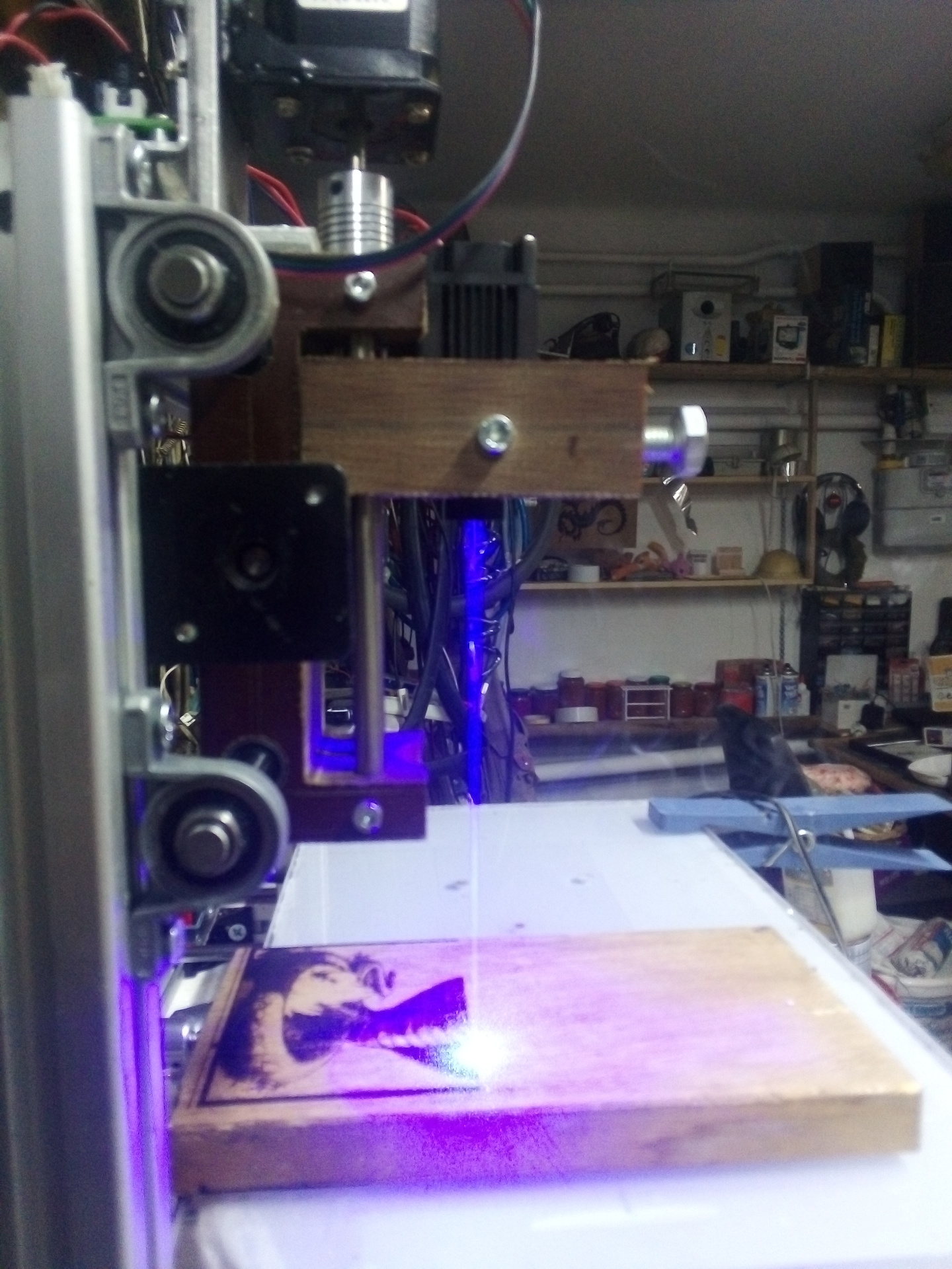

(#) KKobra hozzászólása Okt 4, 2019 /
Üdvözlet minden fórumtársnak.
Megépítettem egy mini CNC-t lézer gravírozó-marót
Vásáriltam egy Kínai 2,5W-os lézeregységet.Annak rendje módja szerint beépítettem és hajrá!!
Szépen tette a dolgát. De feltünt hogy ha a vezérlő TTL bemenetét és az Arduínót összekötöm akkor a lézer nem dolgozik csak ha kell neki, csakhogy nem a teljes erővel éget hanem KB fél gőzzel.
Az arduino egy V3 vezérlőn keresztül kezeli a motorokat és a lézert.
Hogyan tudnám a lézert vezérelni hogy ne fél erővel dolgozzon vagy vezérelni esetleg a teljesítményét is. Igy csak ki be kapcsolgatja és a be csak félerővel
laserGRBL V3.0.17. szoftvert használtam.
Minden jó ötletre vevővagyok
(#) Pali79 válasza KKobra hozzászólására (») Okt 4, 2019 /
A lézer módot aktiválni kell a GRBL-ben. Álltalában a Z tengely végállás kapcsolója helyén adja a PWM jelet a lézer erősségéhez. A programban az S utasításokkal lehet az erősséget szabályozni. Javaslom a LaserGRBL progit. Az azzal generált G kód minden sora tartalmazza a megfelelő S utasítást.

(#) Pali79 válasza KKobra hozzászólására (») Okt 6, 2019 /
A képek alapján szerintem túl magasan van. Tapasztalatom szerint 40-50 mm az ideális. Ehhez kell belőni a fókuszt. A nyák gravírozás kívánja a legpontosabb mechanikát. Milyen progival tervezed a nyákot?
(#) KKobra válasza Pali79 hozzászólására (») Okt 6, 2019 /
Túl magasan? Kénytelen voltam magasra tenni mert nem tudtam közelebb vinni a fókuszt. Nem szedtem szát a fejet. A 250mW-os fejnél valóban 50mm körül van a fókusz de akkor is gyenge a 250mw. A 2,5w már jó erős annyira hogy a tálca allat 60mm ohol már a pont kb 2mm még ott is azzonnal égeti a fát. De megnézem hátha lehet közelebb.

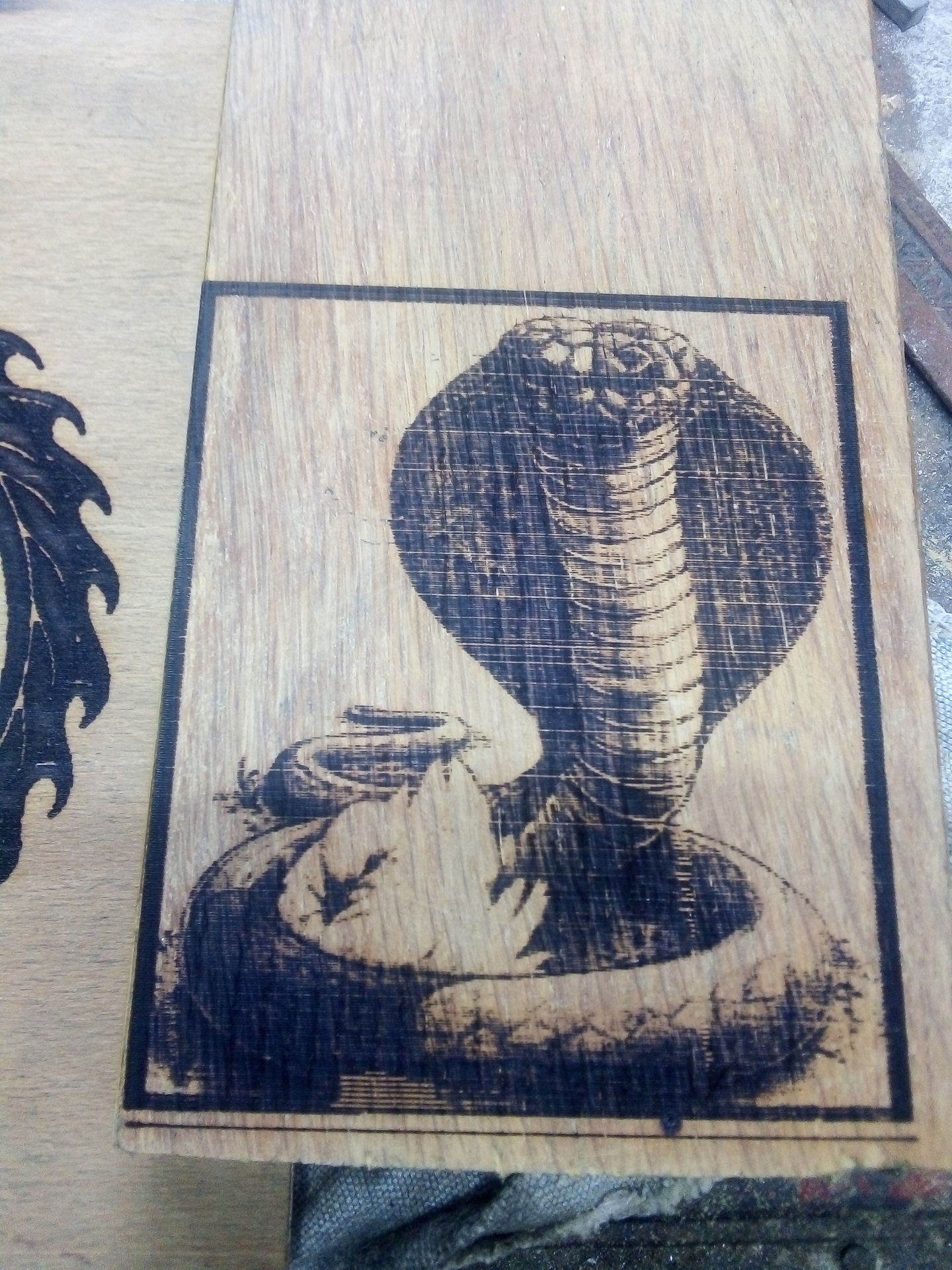

Álltalában a nyákot Sprint ayout 6-ban terveztem meg, vagy töltöttem le. De PDF formátumba is tőltöttem le néhányat. Valahogy a Cadsoft Eagle 5 nálam nem igazán akar működni sokszor még a letöltött nyáktervet sem tudom rendesen megnyitni vele.
Szerinted miért csíkos a kép mintha egy egy sor hiányozna. Vagy csak nem jól állítottam be a GRBL laser programot?
