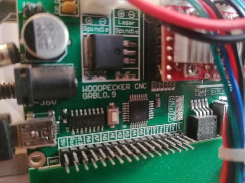

Üdv mindenkinek.
Egy problémával fordulnék hozzátok. Adott egy valószínűleg ebay ről származó cnc maró vagy gravírozó masina. Kéztől vettem annó.Semmi gond nem volt addig míg a Grbl controller programja amit vele kaptam el nem veszett . Minden fajta gbrl kapcsolatos programot letöltöttem már hozzá de csak felibe harmadába működött. Arduino programozásban van alap jártasságom ezért újra telepítettem rá a Grbl v1.1 et. Jelenleg a Grbl 3.6.1 teljesen jól működik viszont a Z tengelyt nem hajlandó betöltött nc fájlból működtetni . Ha beírom neki G0 Z10 enter működik parancssorból. De Sprint Layor 6 vagy 5 tel készített GBR majd a https://carbide3d.com/apps/rapidpcb/ által készített fájlal nem hajlandó a Z tengelyt működtetni. Más minden jól működik bár még kicsinyít valószínűleg az előtolás nagyobb menetemelkedésre van állítva a programban ezt még nem néztem. Kérdésem, mi lehet a probléma.
A hozzászólás módosítva: Okt 13, 2019
(#) Lac364 válasza Lac364 hozzászólására (») Okt 13, 2019 /
Közben odáig sikerült eljutnom , hogy működik a Z tengely is. Limit Z rate be volt pipálva a négyzet. Működik csak fordítva, ha mínuszba számol akkor emeli a marófejet ha pluszba számol fölfele meg lefelé engedi. Az Invert axis-ban hiába pipálom ki a négyzetet a kezelőfelület iránya változik meg . Számolni ugyanúgy ellentétesen számol.Próbáltam a $2=4 parancsot bevinni $2 meg is változik de az irány nem módosul.
Valakinek valamilyen ötlet esetleg?
$3=4

(#) kaqkk válasza Lac364 hozzászólására (») Okt 13, 2019 /
A léptető motor bekötésén változtass (az egyik tekercs két végét cseréld fel )
(#) Lac364 válasza profikam hozzászólására (») Okt 13, 2019 /
Igen azt, megköszönném. Jelenleg működik , sikerült az irányokat is beállítani de az előtolás hol jó hol nagyon lassú. Grbl Controller programját nem tudnád valahova föltenni? Esetleg emailben átküldeni?
(#) Lac364 válasza kaqkk hozzászólására (») Okt 13, 2019 /
Szerencsére rájöttem hogyan lehet a programban megváltoztatni. De köszi, jó tudni hogy úgy is meg lehet.

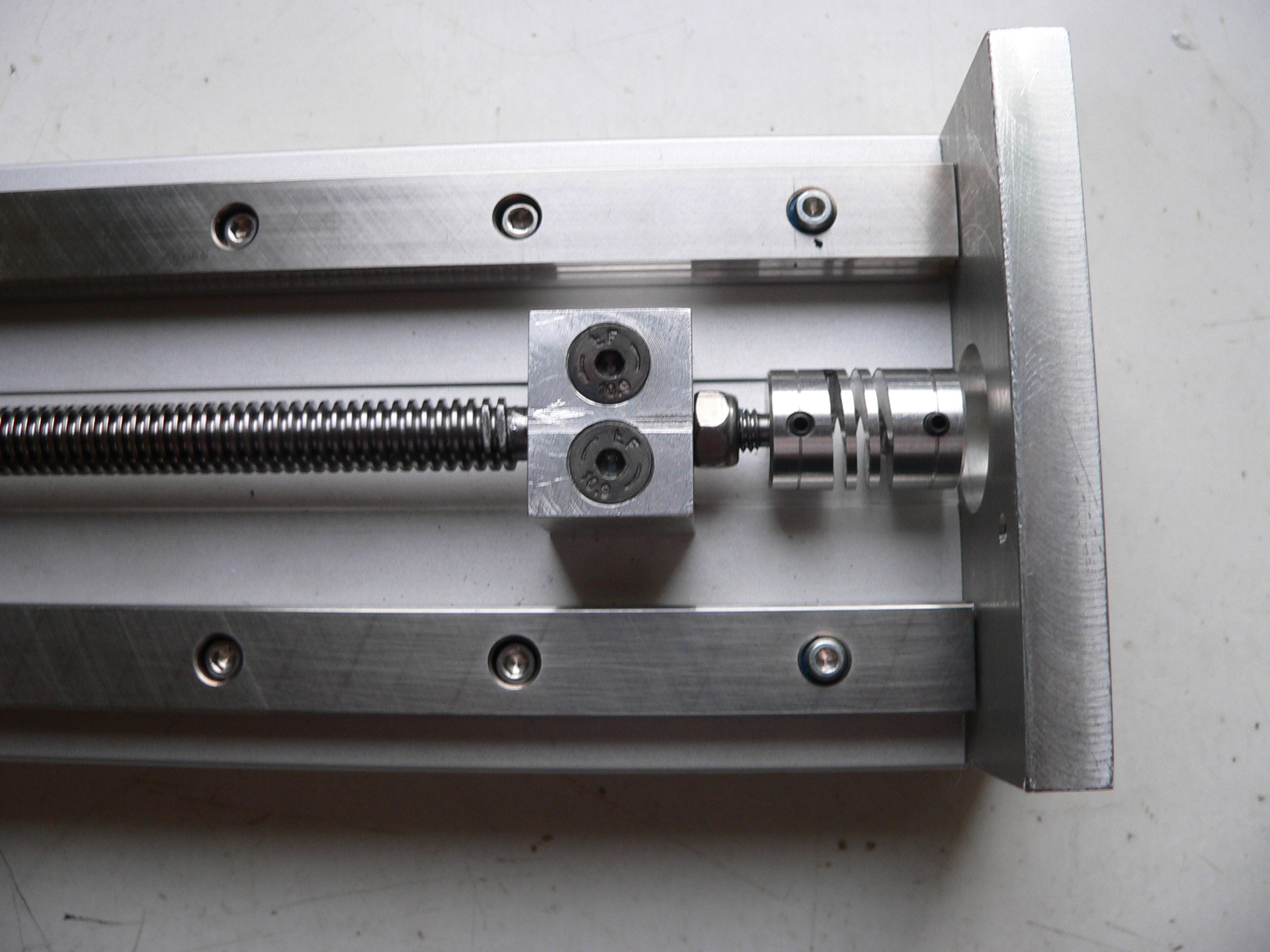

Léptetőmotor és orsó összekapcsolására szerintetek melyik tengelykapcsoló a megfelelő/jobb? A spirálos változatot ismerem, szerintem annak nagyobb rugalmassága van, mint hogy mondjuk 1/16-os mikrolépéssel 2Nm nyomatégigényt átvigyen. A műanyag betétes körmös változatot viszont nem ismerem. Az jobb lehet ilyen feladatra? Utóbbi a drágább, persze ez nem feltétlenül jelent bármit...
Vagy van valami ezeknél alkalmasabb? A merev tengelykapcsolatot első körben kerülném.
(#) CIROKL válasza iamrob hozzászólására (») Okt 21, 2019 /
Sajnos a spirális gyengusz , simán kinyúllott mint a....
(#) kaqkk válasza CIROKL hozzászólására (») Okt 21, 2019 /
Nálam a spirál működött kb két hónapig , viszont a kereszt az örök élet meg két nap ...
(#) mex válasza iamrob hozzászólására (») Okt 21, 2019 /
Amikor én építettem a lézert, akkor gyengének találtam a kínai spirálos tengelykapcsolót,így hát (mivel körmös tgk nem volt a fiókban) készítettem sk. Azóta is üzemelnek, bár megvannak a gyári körmös darabok is már.
(#) iamrob válasza mex hozzászólására (») Okt 21, 2019 /
Köszönöm mindenkinek a választ. Hasonló véleményekre számítottam, megerősítettetek a körmösben.
(#) Zoli_bácsi válasza iamrob hozzászólására (») Okt 21, 2019 / 1
Szia! A körmös tengelykapcsolót válaszd. De még jobb, ha a motort, és az orsó kapcsolatát bordás kerék áttétellel oldod meg. Ilyenkor nincs szükség tengelykapcsolóra. Sokkal jobb, könnyebb a kivitelezés. Tengelykapcsoló közvetlen összekötése esetén az egytengelyűségre nagyon figyelni kell.
(#) iamrob válasza Zoli_bácsi hozzászólására (») Okt 21, 2019 /
Jogos és megfontolandó lehetőség, köszönöm. Valóban az egytengelyűség a legnagyobb probléma. Sajnos ilyen tekintetben sincs tapasztalatom ezzel a körmössel kapcsolatban. Ha nagyon merev és kemény a műanyag betét, akkor a nyomtékátvitele jobb, de a kitérő tengelyek problémáját kevésbé oldja meg. Talán a szögeltérést mindkét fajta "jól" kezeli.
Ilyen szempontból a 2+2 vagy a 3+3 körmös változat lehet nyerőbb?
3 körmös verzió
