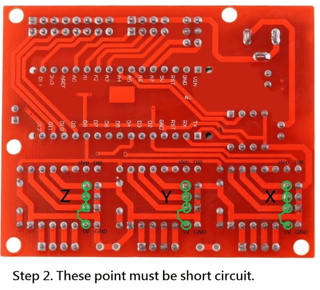

Szia! Ha nem futtatom le ezt a konfig dolgot, akkor a gcode senderrel hiába próbálom mozgatni, nem fog semerre se menni egyik tengely sem?
Olyat csinálnak a motorok amikor léptetek a machine controlban, akkor csak fixálja a tengelyeket, nem lehet még kézzel sem mozgatni, majd amikor a senderben odaér, akkor már szabadon lehet mozgatni. Nano v4 shieldet használnék a4988 driverekkel. Köszi.
Attól mennie kellene, viszont a configban kellene beállítani a gépedhez a paramétereket. Step/mm, gyorsulás stb.
Nem is "cincognak" a motorok amikor menniük kellene de állnak? Idézet: . Ettől féltem. Most csupán csak az asztalon vannak összevezetékelve a motorok, nincsenek a gépben. „Attól mennie kellene” Annyit csinálnak a motorok, hogy stabilan állnak, nem mozdíthatóak a tengelyek, amíg parancs le nem fut a gcode senderben. A config.h-ban lehet nem jól vannak a lábak definiálva?

Jól. Meglett a bajság.Minden nanohoz a grbl firmware step/dir lábak ugyanarra vannak definiálva, de találtam egy oldalt, ahol a piros alaplapos shieldhez fel kell cserélni a cpu_map.h fájlban a step/dir lábakat. Most megy mind a 3 tengely, viszont az arduino keretprogram szerint stabilitási probléma lehet, ha 99%-a megvan írva a memóriának.

És még 16 microstepet sem lehet megúszni forrasztás nélkül, lásd melléklet
Ez "gyönyörű"
. Nekem unos shieldem van, azok jók legalább .
Nem is értem, miért a GND-re jumperolná, ha 16 microsteppinget akar az user, amikor H-H-H kellene legyen a konfiguráció. Ennek jól alászaladtam, de már működik
