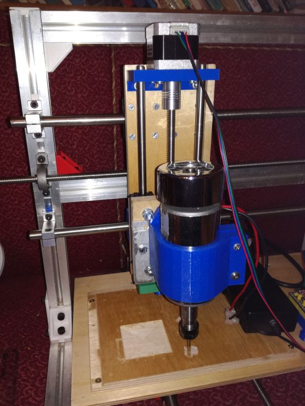

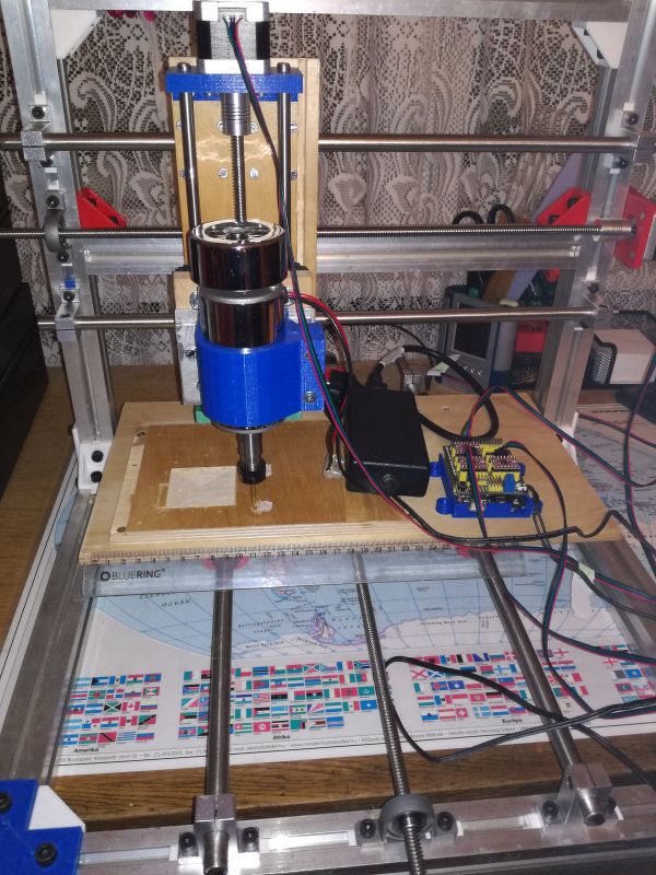

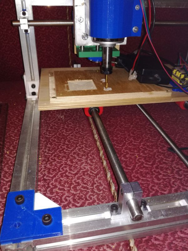

(#) KKobra hozzászólása Nov 2, 2019 /
Próbálgatom szépen beállítani a 3018-as mintájára épített CNC marót.
A vezérlés egy arduino V3 board
Szépen tette is dolgát a mai napig. Megérkezett az újonnan rendelt Vezérlő kártya
beépítettem a régi vezérlés helyére.
Az élesztésnél igen csak elcsodálkoztam mert azthittem nem működnek a motorok (Mema17)
Múködnek de olyan halkan hogy semmit nem hallani belőle.
A vezérlő alatti jamperek High álapitban voltak.
A V3 vezérlőn nem állítottam semmit és igen csak hagosak votak a motorok.
A GRBL beállításainál a $100 - 101 102 értékekket modosítva (GRBL 1.1) lette az elmozdulás pontosan beállítva
Az új vezérlőn GRBL 0.9 van a 100 101 102 értékek teljesen más értékekkel pontosak ha a vezérő alatti jampereket L illetve H állítom.
Gyakorlatilag teljesen hangtalanul dolgozik H állapotban.
A leirásbol idézet
"Driver microstep Selection:
Microstep selector jumper under the X-axis driver board, remove the driver board to select microstep, the factory default for 16 microstep. The Jumper location and microstep table are as follows"
