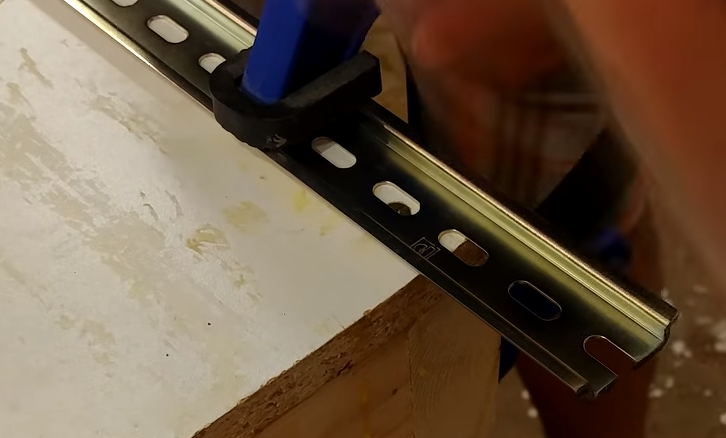

(#) kaqkk válasza sargarigo hozzászólására (») Szept 26, 2020 / 1

(#) kaqkk válasza mnyugger hozzászólására (») Szept 27, 2020 /
Én inkább asztalnak használnám fel , nálam acél U profil a híd és a váz 1000*1000 mm a munkaterület (a videóban látszik egy része a váznak )
