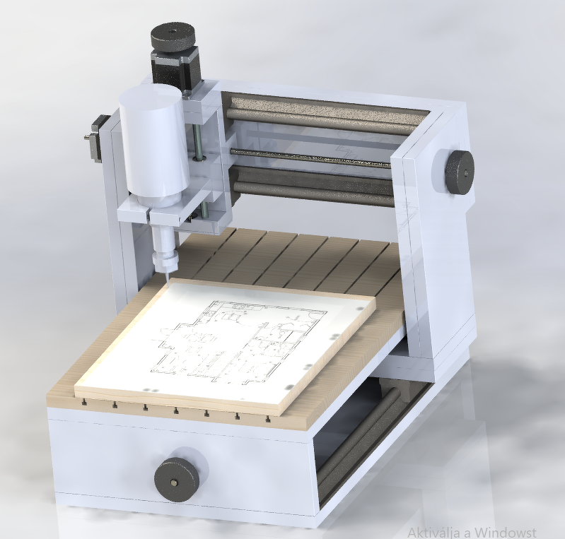

A marómotor befogása és a szerszám csúcsa között lenne most túl nagy távolság. A Z szán vízszintes részét kell a lineáris csapágyak alsó síkja alá tenni nagyjából a Z tengely hosszával megegyező távolsággal. X és Y irányban nem veszítesz vele területet csak az L alakú Z szánból kell egy Z formát kialakítani.

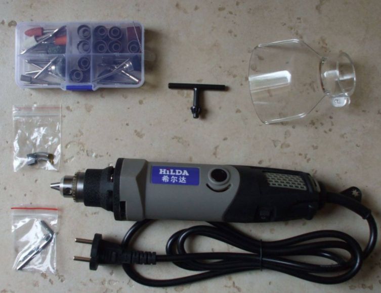

Felsőmaróból tudnátok valamit ajánlani hozzá? Valami occót ami már jó lehet ide.
Ezt találtam, csak fura az alja nem tudom fel tudnám-e rögzíteni. Sokkal többet nem szánnék rá, csak játszadozni kell nem ipari alkalmazásra. A hozzászólás módosítva: Szept 19, 2020

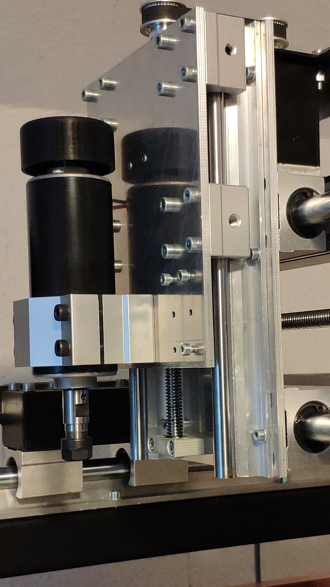

Ez az én Z-m. Itt azt látod, hogy a szán legfelső pozíciójában a tokmány éppen az X szán szerkezetének aljával van (majdnem) egy síkban. Ha szerszámot fogok be, az pont a megfelelő magasságba kerül. Így kihasználható a teljes Z mozgástér.
A marómotor tartója az alsó lin csapágy alatt van kb 60mm-rel, de még ott az ER11 tokmány, ami szintén kb annyi. A te rajzodon ezek egy síkban vannak, illetve a furat méretéből ítélve a tokmány kilógása sem lesz ilyen sok. A "köpcös" rajzodon, ha így odaképzeled a marómotort, tokmánnyal, szerszámmal, akkor ebben a pozícióban lesz kb egy magasságban a szerszám csúcsa az X szánnal, viszont a Z távolságból még több, mint fele szabad fölfelé. Ha ennél magasabb a munkadarabod, akkor az X szán beleüt, ha alacsonyabb, akkor a Z magasság fele kihasznál(hat)atlan marad. Az persze alapvetően nem probléma, ha a Z fele kihasználatlan, sőt erősebb lehet így a gép, viszont most nem éred el a munkaasztal síkját a szerszámmal. Tehát akár a teljes híd magassága csökkenthető tovább - amivel még masszívabb lesz a gép. Az egész végső soron azon múlik, hogy mennyi Z munkaterületet szeretnél... Idézet: Nem ! kaqkk .... „Ja, most figyelem hogy a videót kaqukk küldte,” A hozzászólás módosítva: Szept 19, 2020

Mit tudhat ez ennyiért? Rákerestem általában, és 60-ról indulnak!
Az egyenescsiszoló és a felsőmaró között esetemben mi a különbség? Utóbbit azt gondolom külön is lehet használni, mégis harmada negyede szokott lenni.
Így már értem mire gondolsz! Megpróbálom javítani.
A marógép felfogatásának szánt lyuk az most csak Móriczkaként lett megrajzolva, még most keresem a gépet bele.
Nagy különbség nem lehet , maximum a nyak hossza , de ha nem jól tudom majd kijavít valaki . Én 30 körül vettem az RT700 Makita felsőmarót minden tartozékával együtt .

Mitől jobb ez az egyenescsiszoló, mint amit én linkeltem? Nem látom.

Az egyenes csiszoló szerintem azért nem ideális választás mert a hosszú nyaka miatt nő a Z magasság ezáltal a híd oldalának magassága is ami a tervedben (a stabilitás erősség miatt) inkább csökkent . A felsőmaró közvetlenül a szerszám (és tokmány) felett megfogható elég nagy felületen stabilan .
Amit linkeltem elvileg szét lehet szedni hogy hozzáférjek a nyakához ugye? Gondolom mindet szét lehet szedni. Mert akkor tervezek hozzá egy befogót, és ha minden igaz kész is van? Nem hiszem el

Láttad a videót az én gépemről ? A makitához kapható felrögzítő szerelvény csak beleteszed meghuzod a csavarokat ...(és a talpát megtartva bármikor használható az eredeti funkciójában is 2 mozdulat a talpat levenni visszatenni)

Ez az extool, amit elsőnek kérdezett, a makitának a koppintása. Én szeretem a makitát, nagyon jó vele dolgozni, nem bántam meg, hogy azt vettem.
De ez egy játékszer ... Nem maró hanem gravírozó

kaqkk: Igen, láttam, csak nem tudtam hogy az egy gyári megoldás, hiszen az egész géped sajátnak tűnik.
Mivel még nincs a kezemben a maró szerszám, egyelőre csak ilyen "dummy" marót rajzoltam, a konzolt majd hozzá kell igazítani. Tettem a gépre egy papírlapot, hogy látszódjon a hasznos munkaterület. Ezzel a megoldással ezt tudom kihozni belőle. Megtehetném hogy megdöntöm a hídlábakat hátrafelé, de azzal csak magamat csapnám be, mert a mozgási tér nem változna, csak az asztal lehetne rövidebb (vagy másik oldalról nézve a hasznos terület nagyobb, de lelöki a gép magát az asztalról). Így most 290x334mm-t tud. Ezzel én már elégedett leszek első gépnek, de természetesen ha van még ötlet szívesen várom mindenkitől. Köszönöm az eddigieket is! A hozzászólás módosítva: Szept 20, 2020

Milyen anyagból lesz a gép? szerintem nyekleni fog. A doboz konstrukciót könnyű megrajzolni és összerakni, de a féloldalas oldal irányú terheléseket nem nagyon fogja szeretni. Ez a pontosságára is kihathat.
