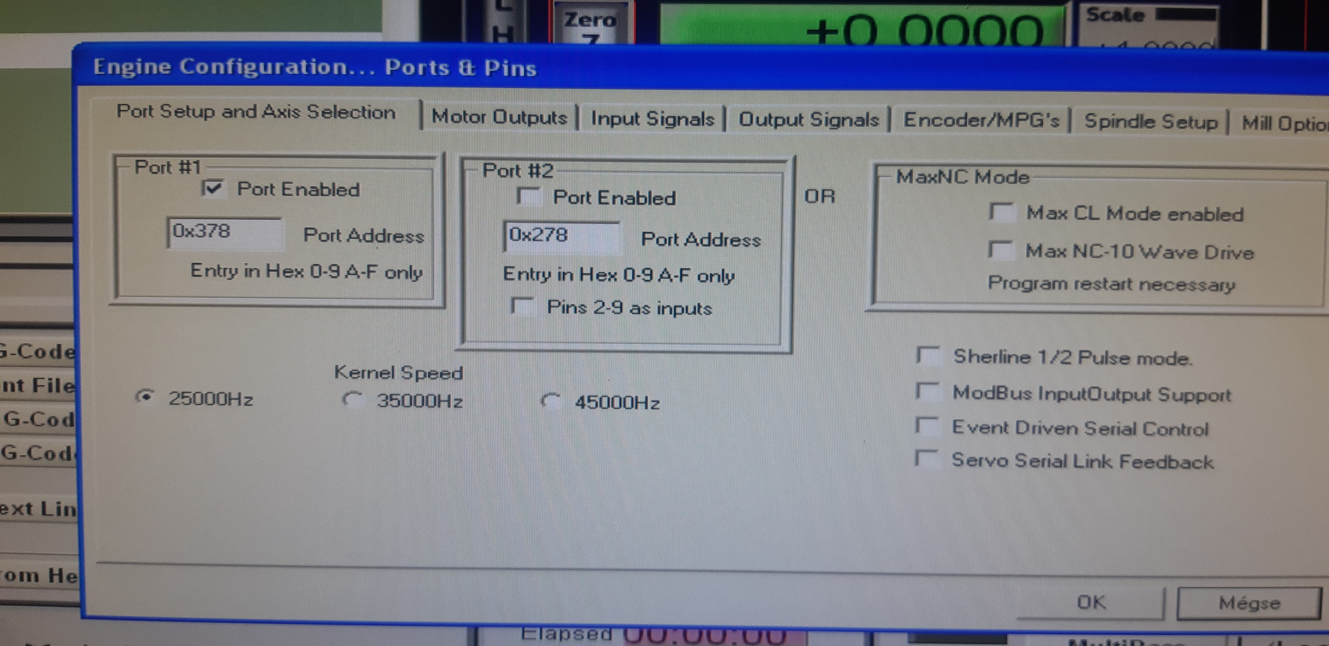

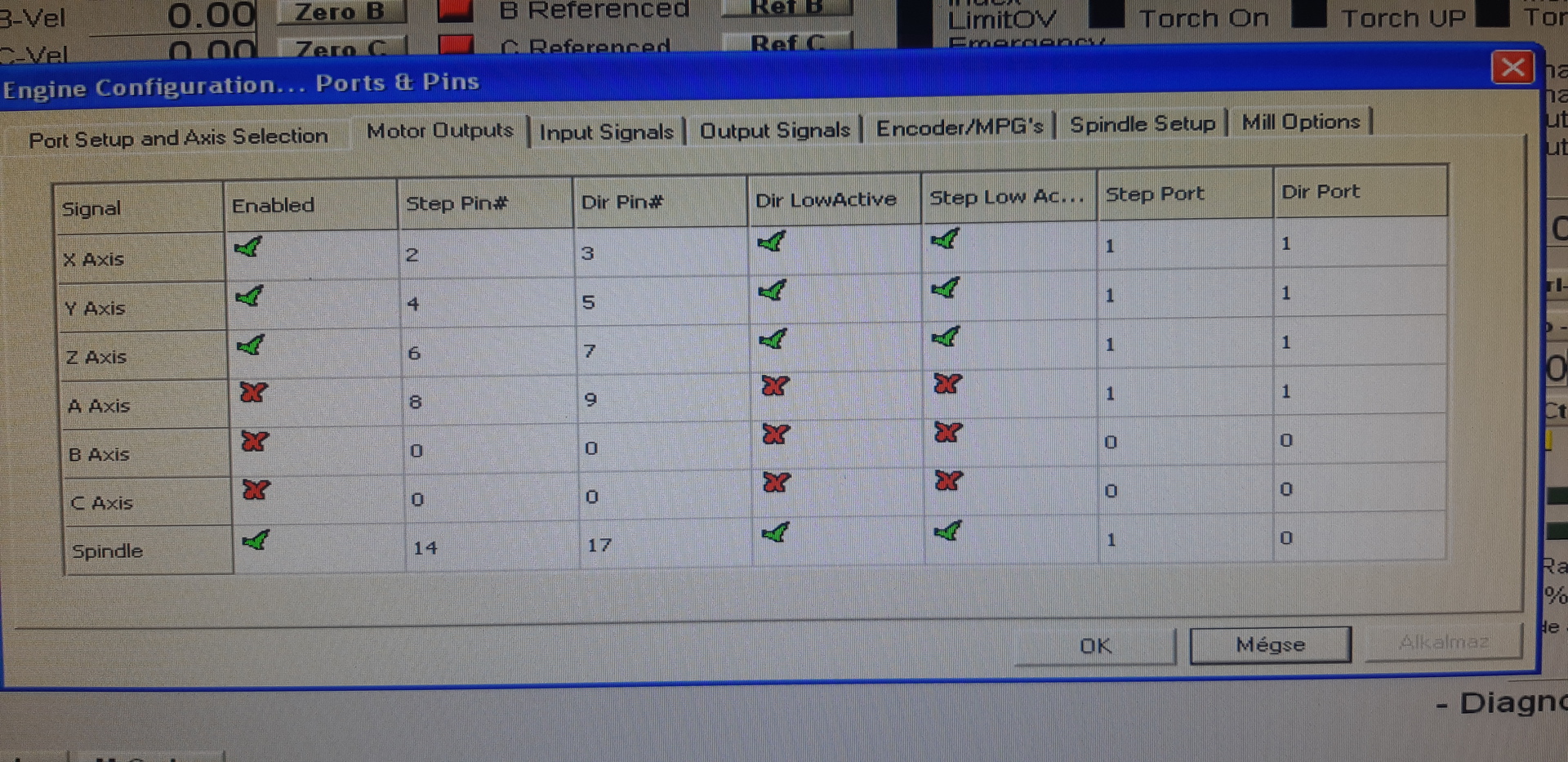

Igazad van rájöttem miért mondod. Mostmár világítanak az indikator ledek, viszont a motorok nem mozdulnak
(#) l48 válasza Marty McFly hozzászólására (») Júl 26, 2020 /
Én első körben kihagynám az illesztő kártyát.
Amikor már a motorok müködnek akkor visszatéve el lehet gondolkodni a következő lépéseken.
Biztos vannak itt olyanok akik ugyanolyan kártyát használnak mint Te.
(#) Marty McFly válasza l48 hozzászólására (») Júl 26, 2020 /
Sikerült végre megoldani a problémát. Véletlenül felcseréltem a step és dir vezetékeket. Miután átkonfiguráltam már teljesen jól működik

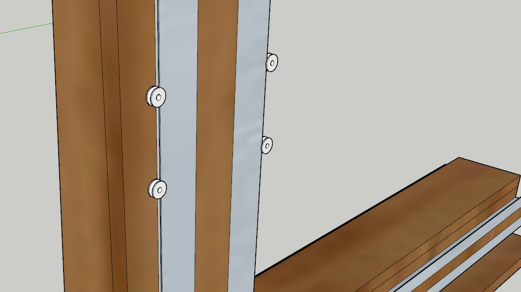

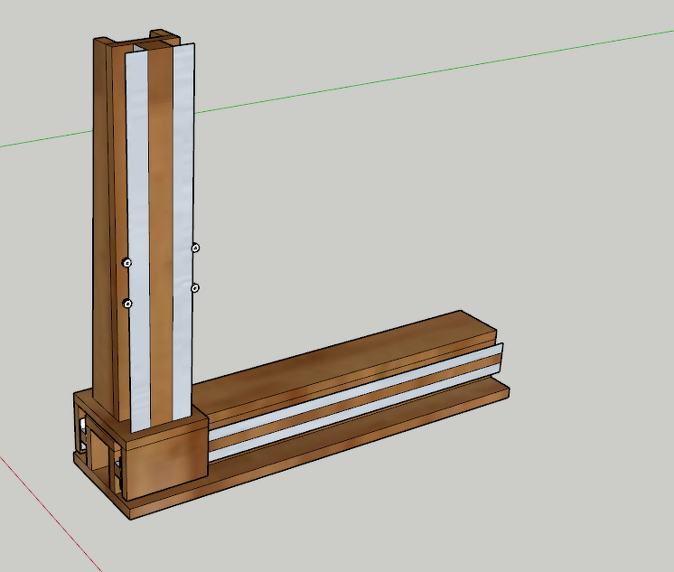

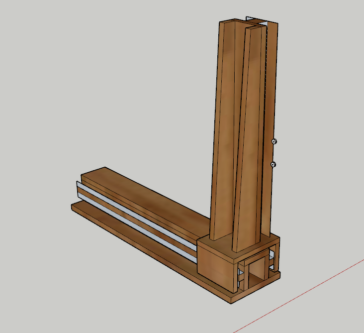

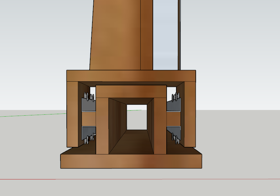

Én most tervezek egy minimálköltségvetéses habvágót! Ott 20*20 as alu "L" profilt tervezek sinnek, v nutos csapágyal. Valahogy ugy mint a képeken van
x tengely 800 Y tengely 600
Szerintetek birni fogja?
Terhelés mondjuk nemsok van rajta..
Használni havonta kb 1-szer fogom egy egy szárnyat kivágni, vagy valamit, ugyhogy ha egy évbe beleteszek 20 üzemorát akkor az már sok!
Ennyi gurulás mellett az "L" profil ha 6 hónapot kibir nagyobb kopás nélkül akkor már boldog vagyok!
Mit gondoltok?
Modersze ennek van mégegy ugyan ilyen darabja csak az tükrözve
