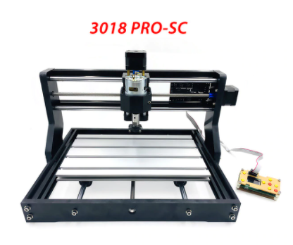

Ali, Gearbest vagy Banggood-ról de EU raktárból melyik épített CNC-t lenne érdemes megvenni, max 2-300$-ig?
Nyomtatott áramkör marásra, esetleg gravírozásra, minimális Al marásra, avgy fa dísztárgy készítésre kellene. Ahogy nézem ennyiért nem nagyon lehet építeni stabil gépet. Tudom azok sem a legjobbak, de annyit lehet megérnek. Ilyen felépítményeket nézegetek: (később esetleg ez készítené el az erősebb CNC alapjait) A hozzászólás módosítva: Szept 30, 2020
Mekkora munkaterület kellene? Ezek nem összerakva érkeznek ám meg hozzád, neked kell összerakni a gépet, ott figyelned kell a pontosságra. Nekem egy 1610-es gépem van, hangos mint a nyavaja, s volt vele nyűg, amit kijavítottam, de ár/érték arányban megéri.
1) nem volt képes egy hosszabb programot végig vinni, eldobta a kapcsolatot a PC-vel -> túlmelegedett a motorvezérlő; kapott egy ventilátort és azóta nem gond a több órás üzem se 2) a konstrukcióból adódik, hogy az elektronikára rámegy a termelt por -> alulemezből kapott egy hátlapot, s a ventilátor felfogatást is arra tettem (a panelen meg van 12V-os kivezetés, az pont jó hozzá, hogy tápot adjon neki) 3) piszok könnyű, képes menet közben elvándorolni -> le kell fogatni valami nehézhez (pl. asztalhoz) Persze még tök jó lenne bedobozolni, hogy a por ne menjen mindenhova, meg be kellene fejezni a végálláskapcsolók rápakolását is (azt csak sima forróragasztóval raktam rá, mert ahova értelmesen kellene mennie, abba túl sok hegyet törtem bele, majd mikor a lyuk kész volt, persze a 2mm-es menetmetsző is beletört). Összességében szerintem nem fogsz benne nagyot csalódni, de ne várj csodát és az alapnyűgöket javítsd ki!
A munkaterület egyenlőre szerintem elég lenne.
Igen tudom, hogy nekem kell össze rakni, nem is okoz gondot. Azért gondolkodok ezen, mert lehet stabilabb mint egy 3D nyomtató segítségével összerakott CNC. MPCNC, TOPSCNC Köszi a tippeket, igen látszik, hogy elég sok mindenen javítani/alakítani kell. Ez offline pl SD kártyáról nem tud dolgozni?
Ahogy nézem, az offline kontroller tud SD kártyáról dolgozni, ha azt veszel hozzá, akkor menni fog, de nekem az nincs, így arról nincs tapasztalatom.

Amúgy CNC-ni melyik a jobb az on-line vagy az off-line?
NYÁK-ot marnék, és lehet ott jobb, mivel ha pl az egyik szerszámmal végzett akkor cserélem, és indítom pl alyuk fúrást? Amúgy a gép mechanikailag mennyire stabil, eddig miket martál vele? Tudsz esetleg pár képet mutatni?
Passzolom a kérdésed. Nekem van hozzá egy öreg laptopom, azt használom, nincs külön vezérlőm (akkor amikor megvettem, még nem is nagyon volt ilyen hozzá).
NYÁKot még nem raktam rá, csak MDF lapokat. Mivel azonban a 160*100-as munkaterületre egy ugyanakkora lapot lerakni és lerögzíteni nem egyszerű, így először egy befogót készítettem el vele (na ez majdnem bukás). Még mindig a tanuló fázisnál tartok ezzel a géppel,s egy ideje nem is indítottam be dolgozni, mert előbb meg akarom vele oldani a konstrukciós problémákat. Az első probléma, hogy az elektronikára csapja rá a port - na ez kész, megoldva. Második, hogy porol mindenfele - be fogom dobozolni, ez a harmadik gondját, az iszonyatos hangerejét is tompítani fogja. Negyedik, hogy könnyű nagyon - ha nincs lerögzítve, akkor táncol az asztalon; a dobozolás ezt is meg fogja oldani. Meg persze kell még rá, hogy tudja magát nullázni, ehhez rakom rá a végállás-kapcsolókat. Alapvetően jó kis gép, van is benne erő, de oda kell figyelni rá. Nekem pl. volt, hogy a tengely szétugrott, a rázkódástól a hernyócsavar, ami rögzíti a motorhoz a tengelyt, az simán kirázkódott. Ez szerszámtöréshez vezetett természetesen (a marópályát el akarta hagyni olyan irányban, ahol kb. 12mm anyagvastagságon kellett volna áthatolnia, akkora tempóban nem ment neki, hát tört a marószár) - ezt a problémát megoldottam ragasztó segítségével, többet nem fog kirázkódni, de nekem is nehezebb szétszedni. Szerintem alapvetően csak gravírozásra találták ki, amikor a kapcsolati gondokat mondtam az eladónak, akkor azt mondta csak pár perces ütemekre legyen használva és akkor bírni fogja... A szomorú, hogy ezt egy ventilátor megoldotta és azóta az órás menetet is bírta. Kipróbáltam már valami vas anyagon, arra nem alkalmas, a szerkezet elhajlik annyit, hogy ne legyen pontos Hozzá kell tenni, hogy ekkor a befogási mélység is túl nagy volt, ha 1-3 tizedmilliméter lett volna, azt valószínűleg bírja.Egy elrontott maróprogramnak köszönhetően az alut is kipróbáltam, azon nem gondolkozott, lazán belemart a saját asztalába ![]() MDF fát vígan viszi, csak jól kell megválasztani a mélységet és a tempót (a maximális sebességén 1mm-es mélységben nem gondolkozik semmit, vígan mar). Terveim között van, hogy rezet megpróbáljak vele gravírozni, valószínűleg menni fog, ha a sebességet és mélységet jól választom meg (de a munkadarabomhoz előbb még egy befogót is el kell készítenem, mert ez processzor hűtőbordából bontott hengeres réztömb, amit nem triviális lefogni). A 1610 leginkább a "veszélyes játékszer" kategóriába illik, én is arra használom
