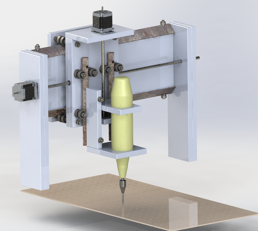

Utolsó verzió: Ez vajon tudhatja a nyákot? Mozgó asztallal készül, csak odáig még nem jutottam el. De az asztal is ugyanígy lenne mint a többi része. A csapágyak párban állíthatók, tehát elvileg pontosan neki lehet feszíteni a vasaknak.
Fióksín meg sem fordult a fejemben, annyira azért nem terveztem lemenni. Van az a szint amit még a papír sem bír el
Mindenesetre a hétvégére kirajzolgattam magam, kíváncsi vagyok a legújabb és egyben utolsó változatról mi a véleményetek.
Szerk.: Természetesen a vasak nem maradnak rozsdásak, le lesznek fújva

(#) kaqkk válasza sargarigo hozzászólására (») Okt 5, 2020 /
Ez már közelebb áll a valósághoz, ezt a megoldást már több gépen láttam . A pontossága csak az idomok minőségétől függ (az alu idom pontosabb a hengerelt-hidegen hajított szögvasnál)

(#) Pali79 válasza sargarigo hozzászólására (») Okt 5, 2020 /
Ha időben nem nagyon sürgős, akkor jobban jársz gyári bontott sínekkel. A sárga fórumon mindig van eladó.

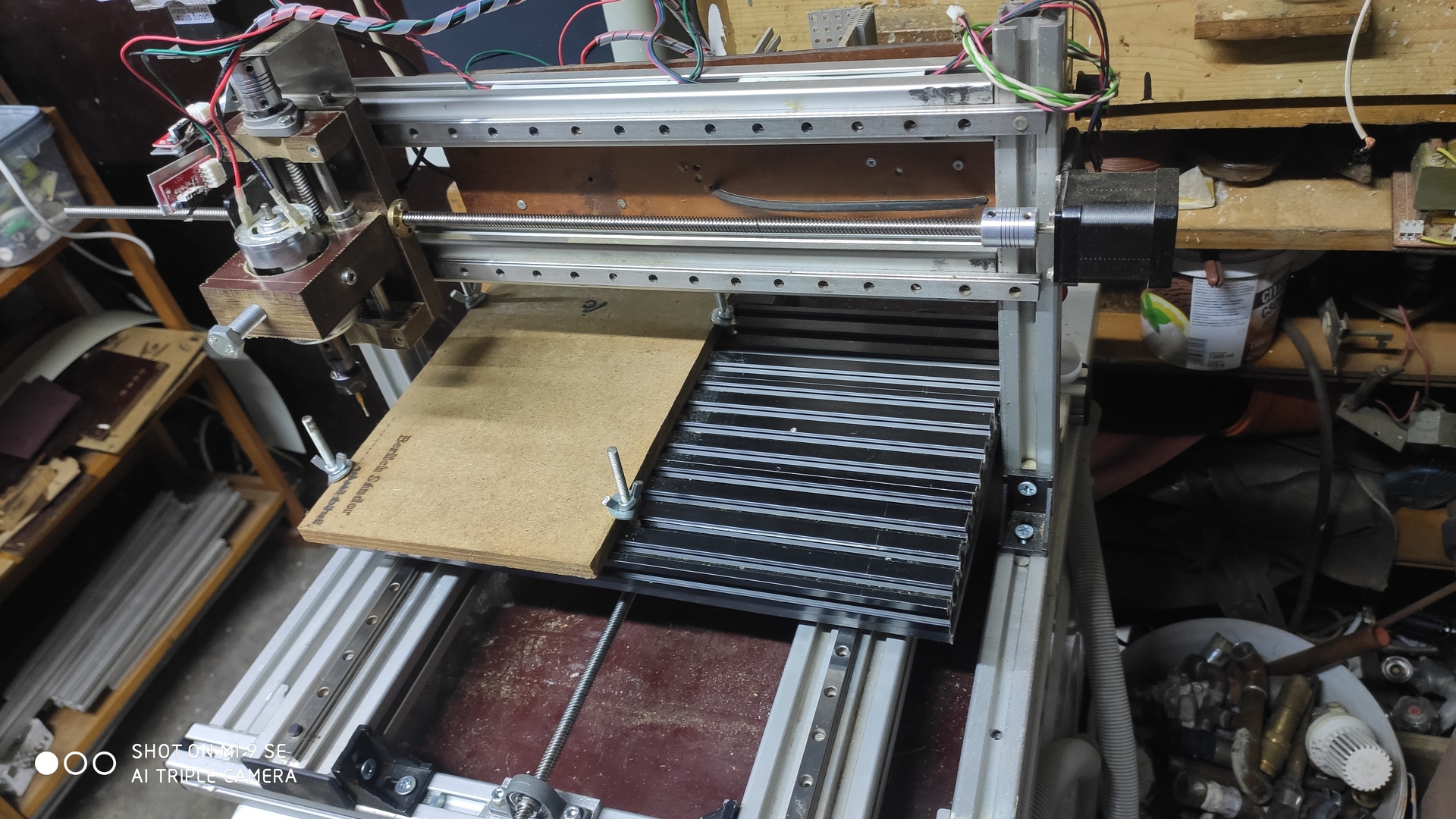

A lineális csapágyai gyengék alu megmunkáláshoz,
A 3018 csapágyait felhasználva építettem egy 3040-est
Komojabb munkára (Marás) nem alkalmas
Átépítettem rendes lineális csaágyakat raktam bele De még igy is nagyon óvatosan kell alut bakelitot megmunkálni

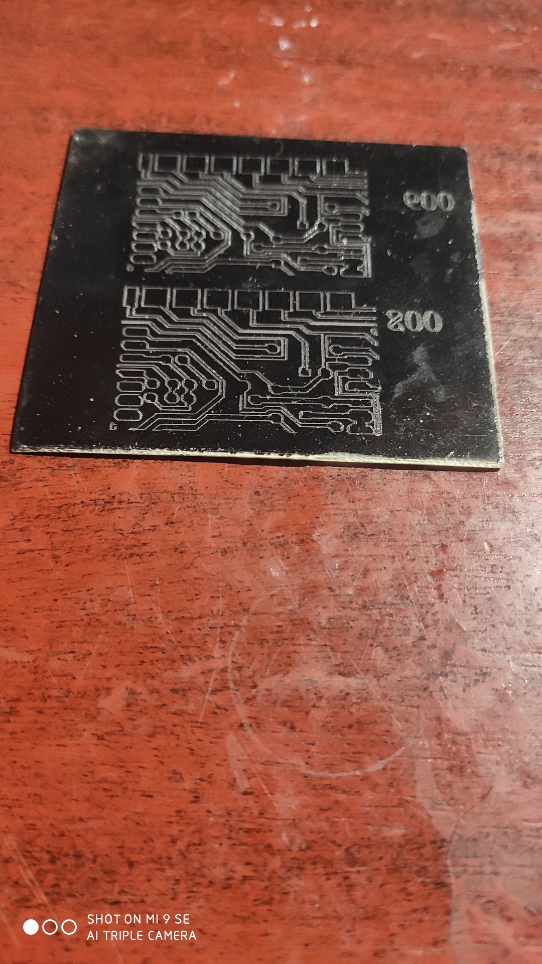

Martam nyákot. Elég problémás a felület feltérképezése miatt.
Szinte biztos hogy nem tudod olyan egyenesen rögzíteni a felületre hogy a feltérképezést kihagyd.
Azzal kísérletezem hogy a fekete festékkel lefújt nyákra lézerrel gravírozom a nyáktervet és így maratom. Az eddigi próbák eredménye nagyon biztató.

Mint írtam nagyon szépen megcsinálja a marást is az én masinám. Nem tudom ki mivel csinálja meg a *.lay nyáktervből az g kódot nem ez a buktatőja a nyákkészítésnek.
Ha megvan a g kód már csak marni kell akkor kezdődik a problem.
A munkalapon a nyák nem sík mint a tükör vannak benne magasabb mélyebb részek.
Ezeket a domborzati viszonyokat a maró program tudtára kell adni.
Fel kell térképezni a felületet ha nem teszed a marás mélysége fog változni
Lesznek olyan részek ahol nem marja át a rézbevonatot és lesz olyan ahol túl mélyen belemar a nyákba.
