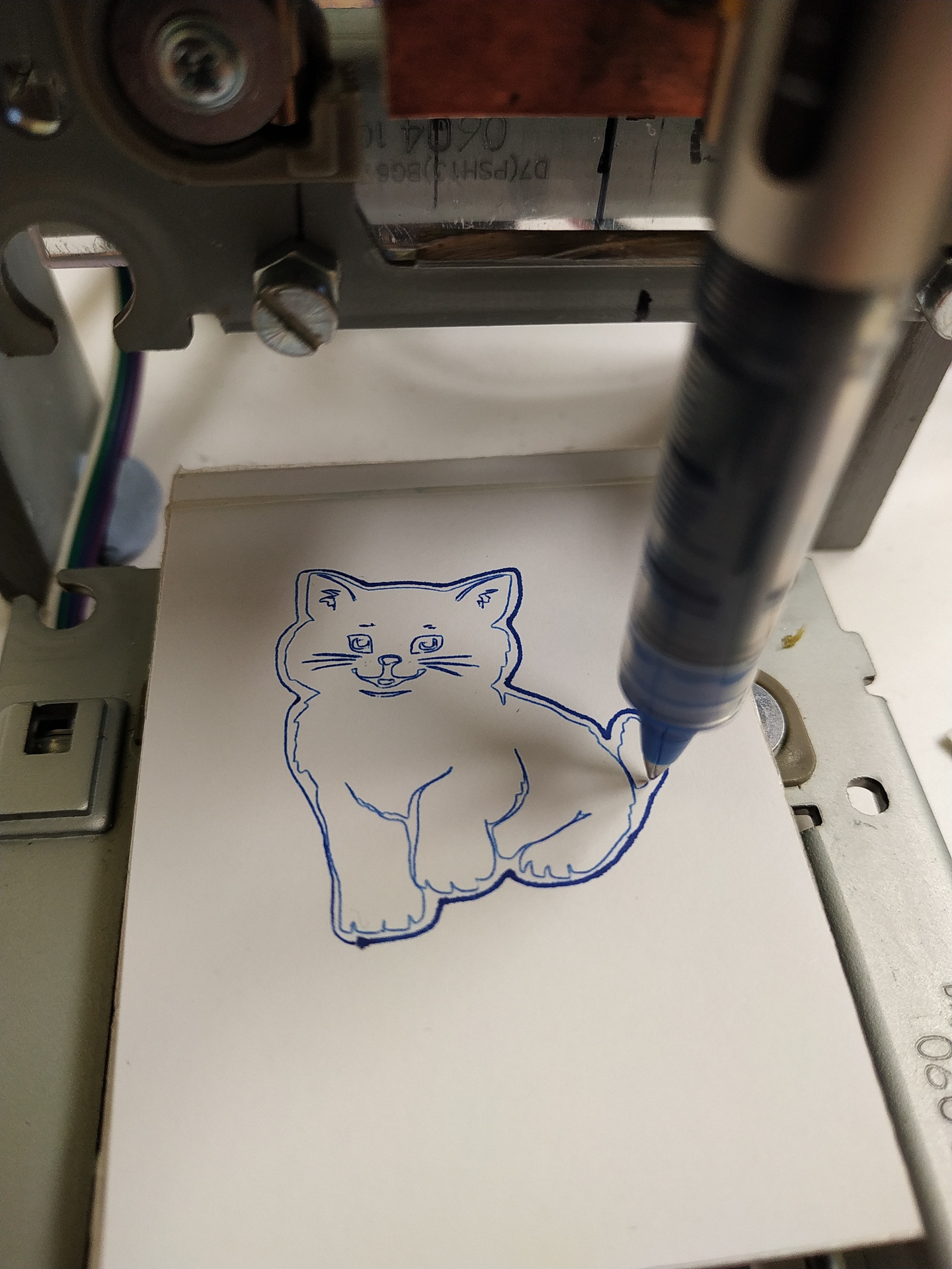

				Megcsináltam, s működik! Köszönöm a támogatást.

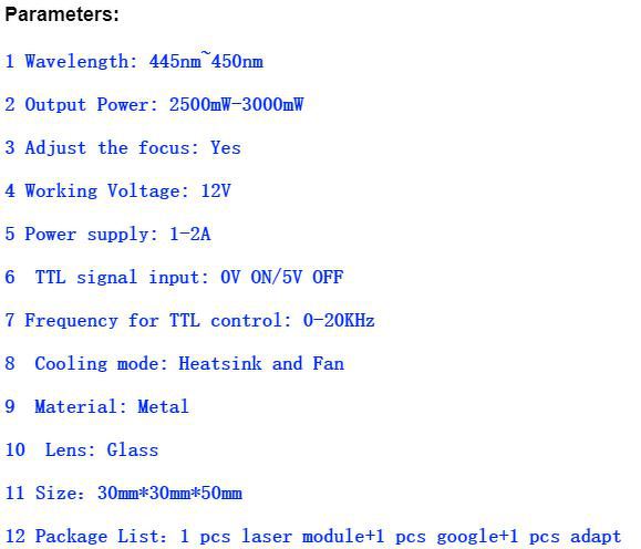

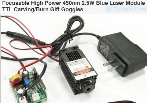

				Kaptam egy 1200mW-os zöld TTL lézer modult vezérlővel együtt. Az Arduino shield-en megtaláltam a helyét, de szeretném csak a lézert használni az Arduinoról vezérelve.  Mivel nincs hozzá semmi leírásom a TTL jel frekvenciájával tudom a teljesítményt szabályozni? Milyen min-max értékre írjam meg a programot. Vagy elegendő a PWM-kimenetet használni?
				A PWM csak 980 Hz. Ez elég kevésnek tűnik.
				Be tudod állítani 32kHz vagy 64 re is maximum.
				Lehet, hogy a TTL csak a jelszintet jelenti és akkor működik, ha oda 5 V-ot adok?
				Igen azzal kapcsolod ki, vagy be, de nézz szét cnc-s fórumokban hogyan kell használni arduinóval, lasergrbl.						 | Bejelentkezés Hirdetés |
