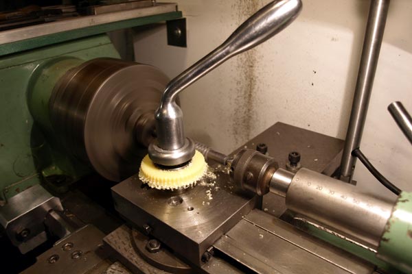

Nincs véletlenül valaki, aki csinálna nekem csigakereket meg fogaskereket?

Mindkettő házilagos előállításáról lebeszélnélek... Nagyon szigorú tűréseket kell betartani, hogy a végeredmény ne okozzon csalódást.
(#) sunraw válasza Stewe hozzászólására (») Dec 1, 2010 /
Régebben csináltam fogaskerekeket modellvasúthoz, éppen még fogaskerék lenne, de csigakerék az nincs. Modulra találtam egyezőt a 1/2-20-as menetre, de jobb lenne a pontosabb, márcsak a fogszám miatt is.

(#) Stewe válasza sunraw hozzászólására (») Dec 3, 2010 /
A kisipari csigakerékre van egy megoldás: Eszterga főorsóba fogott menetfúróval, a késtartóba helyezett rúdon csapra főzött tárcsa külső átmérőjébe lehet a csigakerékéhez hasonló profilt marni. A menetfúró forgatja is magának a munkadarabot. pontatlan, és ki kell kísérletezni a pontos osztáshoz tartozó átmérőt, de kis terhelésre, alárendelt helyeken szódával elmegy.
A képen egy házi készítésű szerszámmal történik, de a menetfúró is kielégítő eredményt ad.
