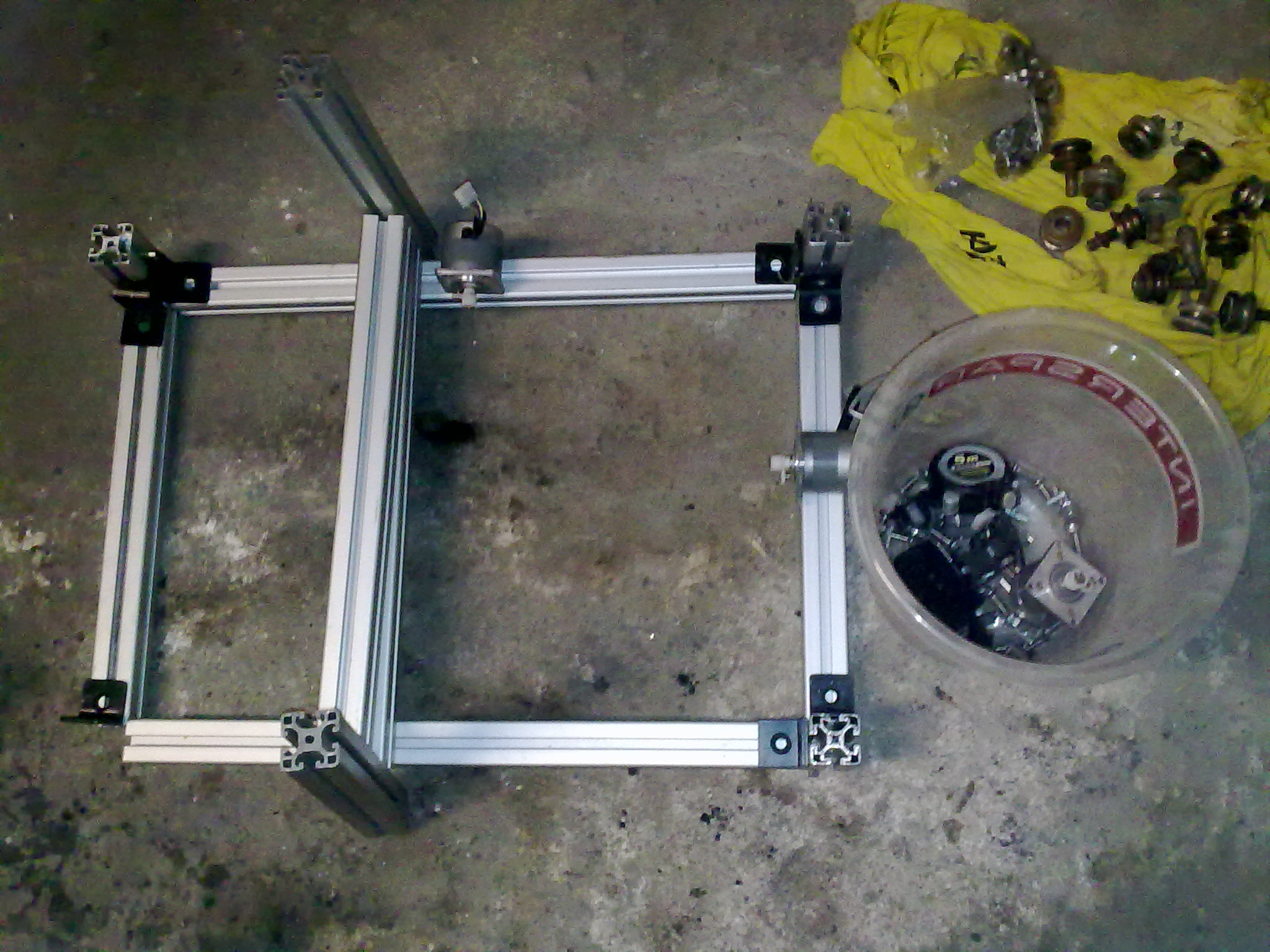

(#) sunraw hozzászólása Dec 5, 2010 /
Halihó!
Ismét alkottam
A menetes szárra (M8) egy egyszerű pneumatikus bilincset tettem, anya helyett. Két-három oda-vissza út után, már megvolt a saját menete. Innentől már csak kenni kellett
Fényképek később, de most tente, mert már 28 órája talpon vagyok.

(#) sunraw válasza gulasoft hozzászólására (») Dec 9, 2010 /
Valaki kínált nekem csak kocsit aprópénzért, megkeresem és elküldöm.
Meg is lett. IKO LWHT15C1BT1HS2
Ilyen

Elkezdem a z-t megépíteni fémből. Tegnap felkerült az x-re is danamid anya, sajnos a fa z olyan nehéz, hogy z nélküli sebességnek a felével tudom nagy biztonsággal hajtani, de már ez is majdnem 2* gyorsabb mint eddig.
Még egy kérdésem lenne.
Danamidot mivel lehet jól vágni. Én a vasfűrésszel vért izzadtam mire átvágtam, marni nagyon jól tudtam, viszont mivel 6-8 centi az átmérője, nem tudom átmarni, a flextől és a dekopírtól megolvad.
A metaloglobusban egy végtelenített karos motoros vasfűrésszel szeletelték, ilyen hogy hogynem, nincs otthon.
Sima keretes fa fűrészed nincs? Olyan nagy fogú?
Mivel műanyag, lassan kell vágni, nagy forgácsolással, kenni nem jó.
Szerintem hasonlít a sín, de ezt csak úgy lehet kideríteni, ha rápróbálod, vagy szerzel DS-et.
A darabolástól pedig nem kell tartani. 1mm-es korongal meg egy jó "kisflex"-el el tudod vágni. Csak nem szabad neki ökör módon nyomni. Az anyag minősége a szikra nagyságából úgy is látszik(minnél apróbb annál keményebb). Tegnap vágtam lin tengelyt, simán visz, csak türelem. Ha kell 1mm-es korong, írj privit.
Szerintem írj az eladónak, hogy 20k-t van. Ha kell neki a lóvé eladja, ha nem-nem. Mindjárt bepróbálok.)
Az enyém jól halad. Éjjel szívtam a lin tengely tartókkal, mert mint kiderült saválló holmi, barátságos volt bele 4-es menetet fúrni. A menetes száras dolgot is kipipáltam, lett danamid(vagy mi) fúrtam bele 7.5mm-es lyukat, picit megmelegítettem a menetesszárat és áthajtottam rajta 2x3x-or, majd láncolajjal kentem. Patent lett. 1-es nyomatékon sem kattan le a csavarbehajtó
(#) Stewe válasza gulasoft hozzászólására (») Dec 9, 2010 /
A vasfűrész csodákra képes, ha vízzel hűtöd-kened.
(#) sunraw válasza Stewe hozzászólására (») Dec 9, 2010 /
Vagy sima faggyúval Minden vágás a feltapadás megszüntetéséről szól
