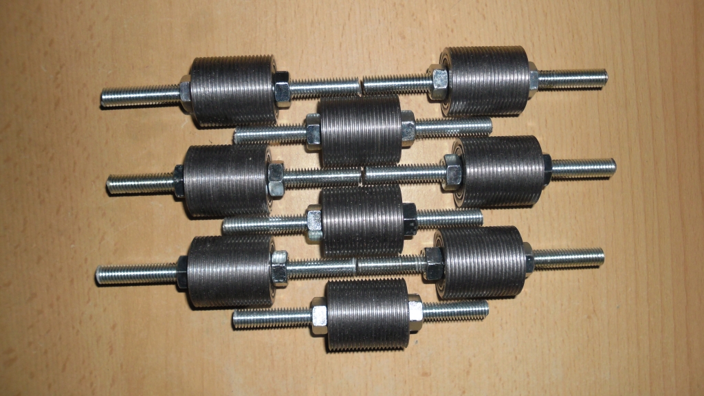

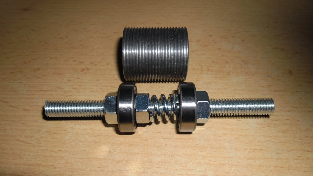

Az itt található bolygóműves anyát (mechanikai ötletek) akarom megcsinálni. Annyi különbséggel, hogy M12-es menetes-szár lesz meghajtva. Most kísérletezgetek + agyalok, lehet, hogy egyszerűsítek a dolgon egyenlőre. Kifúrok 12-es csavarokat 6-os fúróval, abba belemegy a 6-os köracél + zsír, kezdetnek megfelel. Először gondolkodtam tűgörgős csapágyazáson, mivel itt amúgyis főleg axiális erők vannak, így nem látom értelmét, a tengelyirányú kihézagolást (alacsony surlódású) még ki kell gondolnom. Majd beszámolok a fejleményekről. Üdv
Pár napja játszottam egy írógép mechanikával, eredmények: 18000 mm/perc előtolás és 11000 mm/s/s gyorsulás. Ez csak játék volt, maga a mechanika nem alkalmas megmunkálásra. Maximum a bovdenes mechanika része alkalmas hajtásra, ott ahol nem kell nagy erő oda kitűnő. Előbb tizeden belül, később beállítva a rendszert 3 századon belül képes volt visszaállni.
Ha nincs esztergád, akkor úgy fúrd meg a csavarokat, hogy azokat fogd az állványos fúró tokmányába. A menetemelkedésekre figyelj. Ezt megpróbálom én is.
Pontosan így csinálom én is, már az első próba elég jól sikerült!

Zsolti, ezeknek van menetemelkedésük, nem lesz jó arra amire szánod. Olyan görgő kell amin menet alakú párhuzamos gyűrűk vannak, annak fix lesz az előtolása. Vagy valami másban mesterkedsz?
Pontosan .
Az eredeti verzioban a menetemelkedésnek megfelelöen vanna beszurások a három hengeren . Az erö ami terheli ezeket a hengereket az pedig radiális és axiális is .Radiális mert a holtjátékot ki kell venni a hengerek álitásával axiális mert az asztalt elkell hogy mozditsa a helyzetéböl .
Az eredeti cikkben menetemelkedésnek megfelelő párhuzamos hornyokat használ a görgőknél, amibe megy 2 db 608-as csapágy.
Nyilván, ha lenne itthon 3 eszterga meg 2 marógép én is ezt averziót követném. Esetembe, mivel a görgő is menetes, ezért 2X áttétel keletkezik, valamint fennáll a veszélye, ha valamelyik görgő megszorul akkor leblokkol az egész. (mondjuk nem is nagyon értem, egy párhuzamos horony, hogy illeszkedik egy 1,5 mm emelkedésű menetbe??) Mivel nincs túl nagy költségvetése a dolognak 1 próbát megér, nem ez volt az első és utolsó project ami megy a kukába
Én az eredeti cikket követve készítettem el a görgőimet. Sajnos még nincsen mibe beleszerelni őket, de bízom benne, hogy hamarosan találok a környéken jó maróst... |
