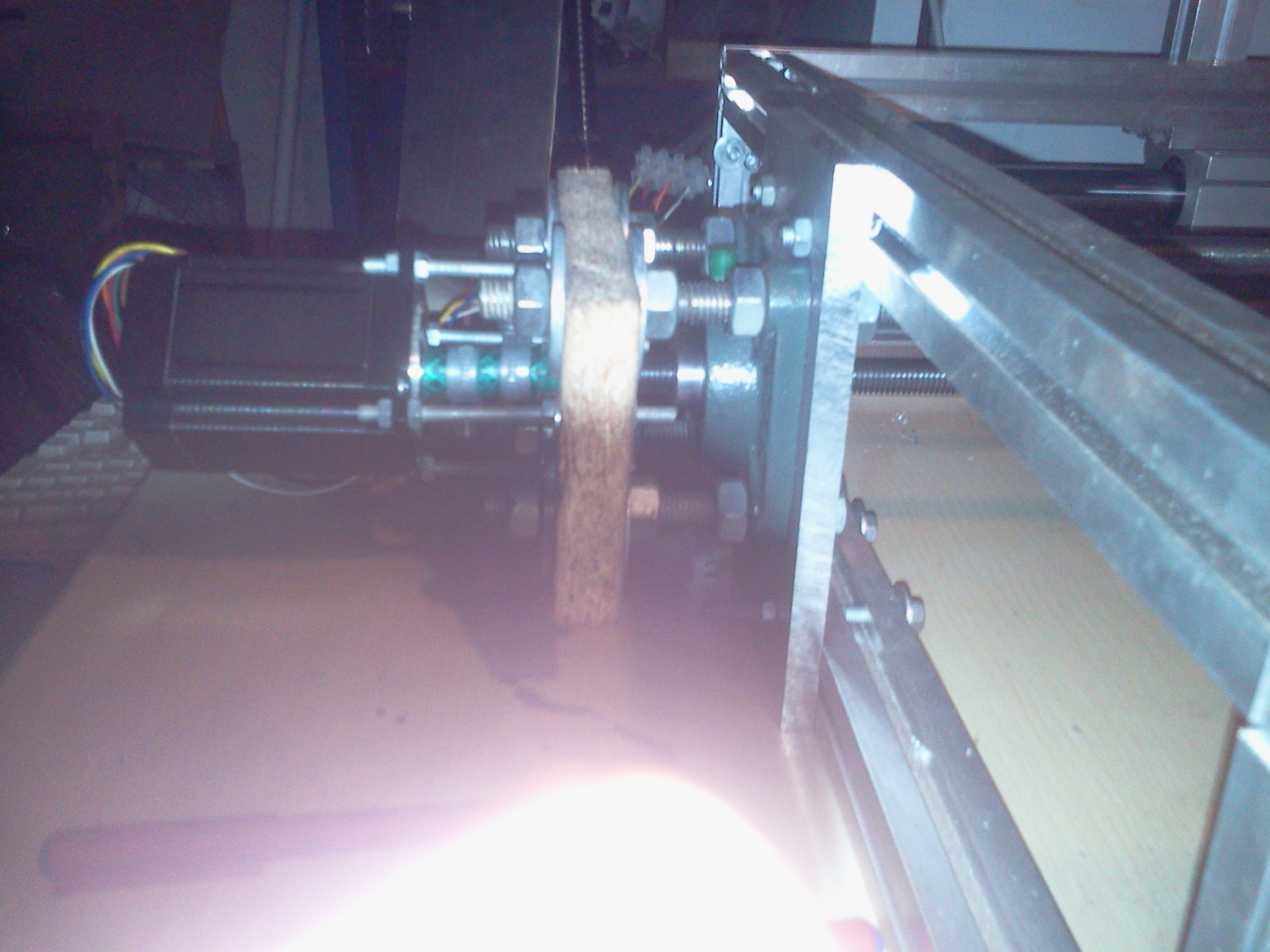

(#) gulasoft válasza Alkotó hozzászólására (») Máj 3, 2011 /
Nekem slagos. Hajlamos a rogyásra, főleg ha messze rakod a tengelyvéget, meg a motorvéget. Ha ez a távolság kisebb mint 1mm, akkor ott olyan motor teljesítmény kell mögé, hogy azon az 1mm-en megrogyjon ami nem hobbi kategória. A lényeg, hogy a tengelyvégek, és a szorítók minél közelebb legyenek egymáshoz, és akkor nem fog berogyni. Ezen is lehetne közelebb rakni, de így is bírja.
(#) Alkotó válasza gulasoft hozzászólására (») Máj 3, 2011 /
Egyet értek, a távolság csökkentése nagyon sokat segíthet. 1mm-es távolságnál már jól működhet.

Nem a hajtott oldalt kell jobban csapágyazni, mert ha jobban belegondoltok, rengeteg hajtómű van, ahol a behajtásnál nincs is csapágy és bármilyen furcsa is a hajtás ellenoldal van mindig jobban terhelve.
A 608-as csapágy direktbe nem jó a M8-as menetes szárra, mert kb 0,2mm-er kisebb az átmérője. Ráadásul menet közben zenél.
(#) zsoltee0001 válasza sunraw hozzászólására (») Máj 3, 2011 /
Még abba se vagyok biztos, hogy direktbe fogom hajtani, ha sikerül szereznem fogazott szíjkereket (pár fénymásolót még szét kell termelnem) akkor az lesz.
Akkor viszont indokolt a hajtás felöli erősebb csapágyazás.
A 608-ast én se értem, 12-es szárat minek 8-asig leszedni?

(#) kulzol60 válasza Alkotó hozzászólására (») Máj 3, 2011 /
A szokásos hibámba estem nem irtam teljes részletességgel hogy mire is gondolok .
Nem a slagra gondolok hanem mint anyagra a "gumira " .A Gulaszoft teljesen pontosan és tökéletesen leirta hogy hogyan lehet alkalmazni mindenféle hiba nélkül .Sokan használják , használjuk ezt a fajta megoldást mindenféle hiba mélkül .
Amit ajánlani tudok : régitipusu vászonbetétes benzin csö amit használok és 6,3mm-es tengelyü motorra 4-es furatu csövet huzok 20 - 25mm hosszon és ugyan ennyit az orsora is , a lényeg tényleg a tengelytávolságokban van 1 - 1,5mm töl távolabb Neked van igazad .

12-es menetesszárra esztergálni 8-as csapot , ez már a 12-es menet magmérete alatt van igy lessz egy kis váll a tengelyen ahova a csapágy feltud feküdni és nem fog kovályogni az orso , magméret felett azért nem lessz jo mert a menetkifutása miatt van egy kis rész ahova a csapágy nemtud felfeküdni ezért ha a csapágyakat összehuzatod az orso kovályogni fog .
A csapágyazással kapcsolatban van info rengeteg a céges katakugusokban ( THK , SKF , Hi - Win , Isel stb) meg kell nézni hogy mit ajánlanak és még rajzok is vannak , de ezt nemrég már irtam ide .

(#) kulzol60 válasza zsoltee0001 hozzászólására (») Máj 3, 2011 /
Nagyon szuper kis csapágyak azok el ne dobd .
Egy tengely átméröjét nem csak lefelé lehet változtatni hanem felfelé is .A 12-es menetet leszeded 9-10mm átméröre és szorosan huzol rá egy perselyt ami kb 16-17mm átméröjü , ezt utánna illeszted a csapágy furatához ( 12mm ) de a menet kezdete felöl hagysz egy kis válat ( 2-3mm széles ) ami 3,5 - 4mm-el nagyobb a csapágyfuratátol , a csapágyon kivülirészre meg vágsz 12-es mentett de igazábol valami sürübb menet kellene rá ( megteszi a 12-es is ha nincs más kéznél ) igy tökéletesen használhato lessz a csapágyad .
Meg lehet probálkozni hogy két 12-es anyát összekontrázol és a csapágyfelöli homlok részét esztergán feloldalazod és mehet rá a csapágy , sajnos ezek a menetesszárak nem igazán méret tartoak ezért szinte biztos hogy a csapágy nem lessz központos az orsoval.

(#) zsoltee0001 válasza kulzol60 hozzászólására (») Máj 3, 2011 /
Pontosan ilyenre gondoltam én is, lehet leszedem 8mm-ra így a fogasszíjkereket is rá tudom rögzíteni.
A két csapágyat szembefordítva egymás mellé gondoltad?
Hogy tudja befogni az esztergályos a tokmányba a menetes szárat, hogy nem sérül a menet?
Igen szembeforditva ragd öket , jo a fogazot kerék is de tegyél a csapágy és a kerék közé egy kis távtartot ( persze a csapágy illesztés rövidebb picit mint a két csapágy együttes mérete ) .
Mögéállsz egy szivlapáttal és megkéred hogy vigyázzon az orsodra , vagy puhapofában dolgozik vagy patronban és akkor nem lessz gond ( ezek C45-ös anyagbol készülnek nagyrészt és az elég jol birja a fogdosást . Ha sérül akkor esetleg türeszelö ( csak ott és csak annyit amhol sérült ) és utánna furogépben pörgetett drotkefe koronggal simára .A müanyag anyák lényege az orso felülete .
