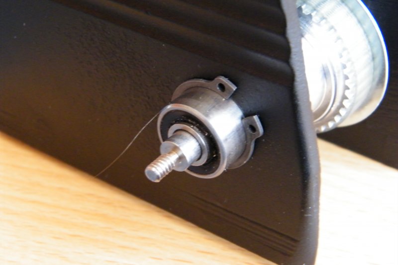

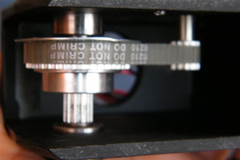

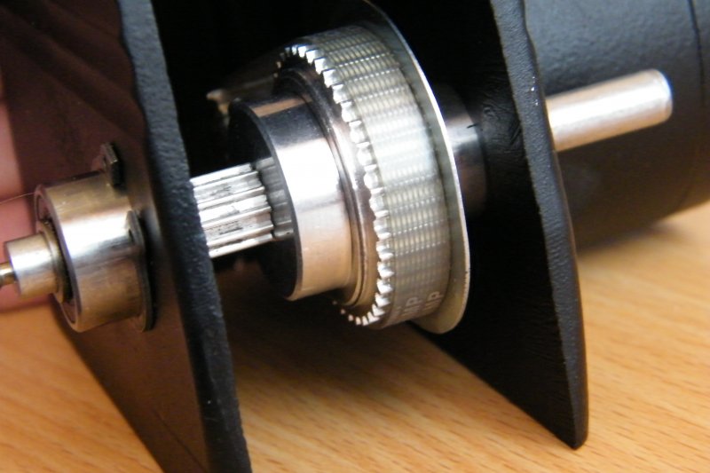

Üdv! Íme az első, működőképes hajtóművem, 3,33-as lassító áttétellel, fogazott szíjas megoldással, 1/4"-os méretre
(#) gulasoft válasza sunraw hozzászólására (») Máj 10, 2011 /
Ez nagyon szép, De mire jó? Lassítani kellet a motoron?
(#) sunraw válasza gulasoft hozzászólására (») Máj 10, 2011 /
Ez a motor is 200 lépést tud fordulatonként és mivel szíjhajtásban gondolkozom, ha jól emlékszem egy lépés 0,1 mm, ha direktbe megy. Ezért lett lassítva, vagyis inkább az 1 lépésre eső távolság csökkentve. Anyagigénye nem sok, pénzben kb 2000Ft(szíj, kerekek, a többi guberált holmi), időben pedig nem volt több egy óránál(festés nélkül
(#) zsoltee0001 válasza sunraw hozzászólására (») Máj 10, 2011 /
Milyen módszerrel sikerült ilyen passzentosra kifúrnod azt a lemezt a csapágynál?
(bár az a seiger gyűrűs dolog nem valami szíkszerű, gondolom csak átmeneti megoldás.
(#) sunraw válasza zsoltee0001 hozzászólására (») Máj 10, 2011 /
Semmi extra. 5/8-os fúró és kész. Valahogy az amerikai fúrókkal pontosabban lehet fúrni. A seeger csak a beállítás miatt van, ha minden a helyén lesz, be lesznek ragasztva csapágyragasztóval.
(#) kulzol60 válasza sunraw hozzászólására (») Máj 10, 2011 /
Bravo ügyes megoldás .
Az a lemez vastagság félö nemfogja megtartani a csapágyakat még ragasztva sem ( kis sebességnél nagyon rázkodik a léptetö ) ( lüktet ) és ez kirázza a ragasztot .
Ha küldessz méreteket meg egy csapágyat ( ha czolos méretü ) nagyonszivesen csinálok alubol csapágyházat Neked ( postáért ) .
A gépedröl van valami terv vagy rajz , mekkora lessz ?
(#) sunraw válasza kulzol60 hozzászólására (») Máj 11, 2011 /
A ház öntött alu, kb 4mm vastag. ( csatlakozó ház volt: )
Ha lesz időm, összerakom az egyik tengelyt és megjáratom oda-vissza. Meg tudom mérni a rezgésgyorsulását és a rezgéssebességét is, ha érdekel.
Rajzom nincs, már vahy 20x variáltam át. A mérete kb 350x350, de ez még változózó.
A csapágy 5/8-os külső 1/4-es tengely. Ha meglesz a pontos helye mindennek, leméretezem a csapágyházakat és iszunk rá valamit (vagy adok érte valami fogazottas dolgot, mert fog maradni valószínű)

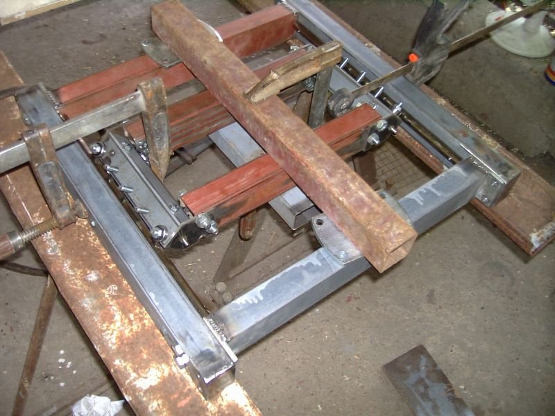

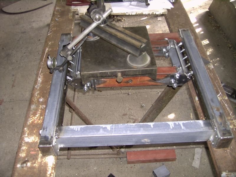

(#) zsoltee0001 hozzászólása Máj 14, 2011 /
Csigatempóban ugyan, de készülget a gépem (X szánnal kezve)
Néhány kép:
