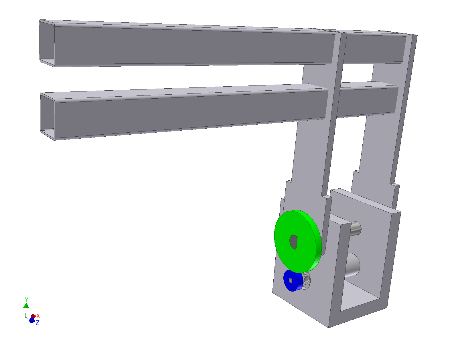

Köszönöm a felajánlásod, még nem tudom pontosan mi is lesz. No rajzoltam valamit... A zöld egy nagy a kék egy kicsi fogaskerék, egy 20-as köszörült rúd lenne a tengely, az U alakú alapelemen csapágyazva. Van egy 24V-os Faulhaber motorom 480-as osztó áttétellel kép, ezzel gondoltam meghajtani. Még valamit ki kellene találni a tengely fékezésére... Bár kézzel esélyem nincs megforgatni a motor tengelyét (nagy áttétel miatt), de félek, hogy a nagy erőkarnak már lenne esélye.

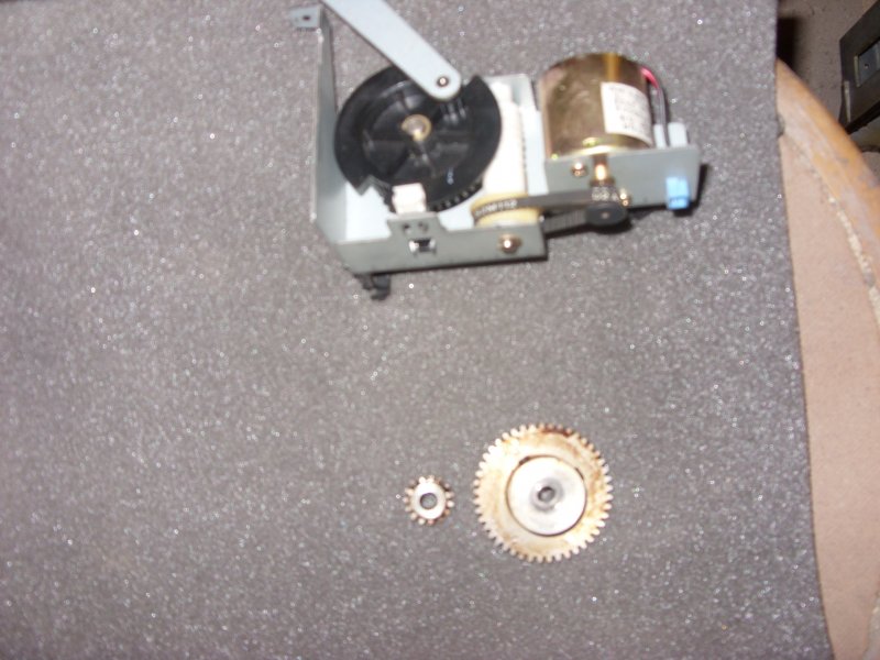

(#) SALáta válasza MolnarG hozzászólására (») Jún 14, 2011 1 /
Elő kell kuthásznom azt amelyik nem kell, azon is van egy 24 V os motor. Féknek nem kell semmi az én cuccommal mert nem fog elforogni, ám műanyag a csigás áttétel.
Ha kell nagy fogaskerék plusz kicsi is van. Ha odaérek holnap lövök képet.

Hát én fém fogaskerekekre gondoltam, azért jó-pár kiló fog csüngni ezen a tengelyen, félnék, hogy a műanyag megroggyanna.
(#) SALáta válasza MolnarG hozzászólására (») Jún 15, 2011 /
Nem tudom de hasonló műanyag fogaskerék adott át 1 Nm feletti nyomatékot a nagy fogaskeréknek ami szintén műanyag, de két kis fogaskerék mellette fém, még van ehhez egy nagyobb fogaskerék ami fém. Délután lövök képeket.
Tudom itt azért nagyobb erőről van szó.
A kérdés melyik kell, hatvanba átveheted, vagy posta. A fogaskerék tengelye 6 mm es, két hernyócsavarral fogatható fel, fém fogaskerekek.
(#) zsoltee0001 válasza SALáta hozzászólására (») Jún 16, 2011 /
hehe, SR 720-as finisher, shift tray mozgató motor, pont tegnap cseréltem egy ilyet, túl nagy bizodalmad ne legyen arra a motorra.
(#) SALáta válasza zsoltee0001 hozzászólására (») Jún 16, 2011 /
Nem a motor lenne a lényeg, de ha rossz maga a műanyag csiga vagy a kerék akkor természetesen nem jó választás.

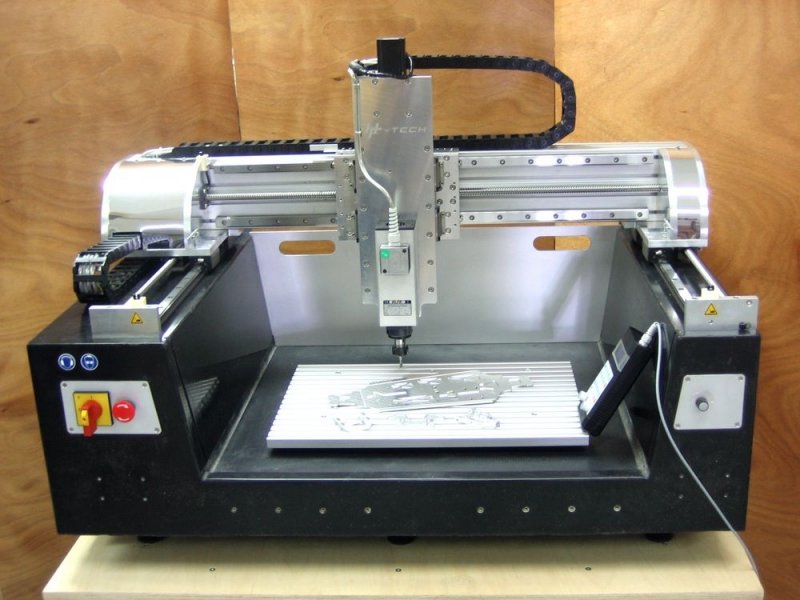

Látom nagyon lehalt a fórum ezen topikja. Kicsit dobjuk már fel a témát! Kezdetnek mindenki fotózza le hol tart most én itt tartok jelenleg:

(#) SALáta válasza Rasiel hozzászólására (») Júl 11, 2011 /
Két X tengely, semmi baj csak hiányoznak a szememnek a merevítések. Lineáris tengelyt komolyan gondoltad? Az X ről hiányzik egy merevítés Y ról a lin tengelyeknél egy egy merevítés és az X el párhuzamosan 3-4 merevítés. Jó lesz ez de ha így hagyod rezonanciaforrásnak csak. Esetleg az Y keretet gondold át, ha egy lap lenne az asztal és nem egymásra pakolod az idomokat... A méretek érdekelnének. Két orsós hajtás jó ötlet, azonos motorral azonos vezérlővel. Nem fog annyira csavarodni ha jól van minden beállítva. Ám én hülye vagyok ezekhez , de amit láttam leírtam, ha így hagyod szerintem nem lesz jó, vagyis olyan amit várnál.
(#) Rasiel válasza SALáta hozzászólására (») Júl 11, 2011 /
Akkor kezdem az elején: miért nincsenek merevítések:
Azér nincs sehol merevítés, mert azokat a 12mm átmérőjű ezüstacél tengelyeket a végüknél átfúratom, és becsavarozom átmenő csavarral a tartóbakba, ami KO33 rozsdamentes acél.
Az Y tengelynél ugyan ez a helyzet. a mozgó alkatrészek mind- mind líneáris csapágyakon gördülnek, de ez a képen nem látszik elég jól. az anyagvastagság: Tartóbakok, kocsik: 9mm vastag KO33 rozsdamentes acél. A tengelyek 12mm átmérőjű ezüstacél tengelyek, az alul lévő talapzat pedig 40*40mm-es maytec aluminium profil.
A gép méretei: külső:650*650mm hasznos munkaterület 430*430mm.
(#) kulzol60 válasza Rasiel hozzászólására (») Júl 11, 2011 /
Függetlenül attol hogy mire is szeretnéd használni a gépet irok pár tapasztalatot .
12mm lincsapágy max 200mm lehet a levegöben és ezen nem segit a 2db lintengely sem .A párhuzamosan szerelt linek iszonyu mértékben csavarodnak és az X tato lemez sem tugyja megtartani .
Az ezüstacél nem jo golyosperselyhez ( ha abbol akarod a szánokat ) mert nem felület edzett és nem H6 az illesztése .Csak lin temgely jo hozzá ( Hidropress , cncdrive stb boltok ) vagy csuszo perselyt használsz de az meg más problémákat vet fel .
Javaslat : 20mm-es lin tengely és hozzá valo golyosperselyek , ebböl elég egy szál és alul az asztal alatt egy lemezzel fixen összekötni a mozgo hidat , vagy 16-os alátámasztot tengely hasitott golyospersellyel de még ennél is számolni kell a csavarodással .
Meglepö de ha fogsz két 20mm-es átméröjü kb 500mm hosszu rudat és fixen rögzited a két végüket és középen két ujjal összehuzod különösebb erökifejtés nélkül megy vagy 0,5mm-t és ez jelenik meg mint csavarodás .
Ha ragaszkodsz ehez a felsö vezetékes verziohoz ( én is szeretem mert nem koszolodik annyira ) akkor emeld az X tengelyt az Y csapágy sikjába és ezzel kiküszöbölhetö a csavarodás de a logás miatt inkább használj alátámasztott lineket .
(#) l48 válasza Rasiel hozzászólására (») Júl 11, 2011 /
Szia! Ne vedd ünneprontásnak, nagyon jó, hogy beraktad a képet és megirtad a méreteket is. Viszonylag nagy munkaterületű a gép a 12 vezetőkhőz. Nagyon szépen fogsz vele tudni rajzolni filctollal, de már a gravirozásal is komoly problémák lesznek. Ezt a felépitést megtartva alátámasztás nélkül 20mm vezetöket javasolnék. A rozsdamentes acél ebben a formában nem igazán gépépitő anyag.
Azt a vezetőnek szánt anyagot amit a térdeden kiflivé tudsz hajlitani el kell felejteni.
Gondolom, hogy ez lesz az első géped, hogy minden fillér számit, de az elfecsérelt idő és munka sem mellékes
(#) Rasiel hozzászólása Júl 11, 2011 /
Üdv mindenki! Először is, köszönöm az építő jellegű hozzászólásokat! Való igaz, a csavarodással, illetve a tengelyek elhajlásával nem számoltam! Kulzol60 által felvetett ötlet elsőre jónak tűnik, megfontolom hogy alátámasztott tengelyt szerzek be a géphez. L48: Igen az első gépem lesz, de inkább a hibamentes működés és a megbízható pontos munka számít, a pénz annyira nem. Nem kell persze 20milliós költségvetésre gondolni, de pl egy lineáris alátámasztott sín nem lesz nagy érvágás.
