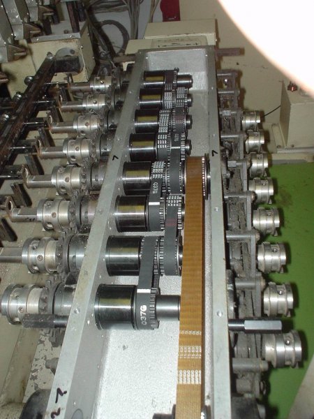

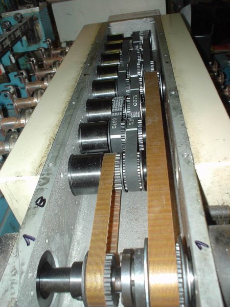

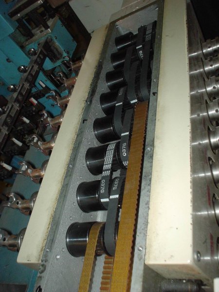

Van itt valaki, aki szakmaszerűen foglalkozik nagysebességű (4200rpm) fogazott szíjas hajtásokkal? Tettem fel pár képet és az lenne az első kérdés, hogy a jó-e ide a gumi szíj, pláne úgy, hogy kb 1-2mm-t lóg. Köszi!üdv.sun
Pár alkalmazási példa : auto vezérmü szijak , cnc mellék hajtás , föorsok föhajtásban stb . Fogazott szijat gumibol nem készitenek csak valami szöt anyagbol és azt burkolják különbözö müanyagokkal . A képen a sárga acélszál merevitésü mig a fekete ( bár nem látom a pontos tipust ) kevlár lehet ( horgász bot anyaga ) . Logása ezeknek a szijaknak sem lehet viszont a fogazások miatt hellyes beállitásnál nagyon kicsi a csapágyra hato radiális erö ,Elsösorban nyomaték átadásra és szinkron hajtásra használják ( és ezek együtesére )de a linear tecnikában is nagy jelentösége van ( nagy sebességü és gyorsulásu linear mozgások pozicionálására ). A lenti képen csak akkor alkalmazhato ez a laza modszer ha a fordulatszámot folyamatosan ( dinamika nélkül ) veszi fel és egy állando terhelést kap a szij , terhelés nélkül iszonyu hangaja van mert nincs ami feszesen tartsa a szijakat ( nem igazán jo ilyen lazán) . Valami szij cserével kerültek ezek ilyenekre ?
Köszi a kimerítő választ. Állítólag ilyenek voltak benne gyárilag, de ezt nehezen hiszem el. Rezgésmérést kértek, de nagyon nagy (20-25gE) értékeket mértem, ezért gyanakszom erre, hogy valami frekvenciába fut bele a szíj lógása miatt.
Pontosan .
Lazán a szij nem igazán tud pozicionálni és ahogy a helyére csuszik az okozza a rezonanciát . Nagyon figyelni kel a fog profilra ( azt hiszem ide a sinuszos lenne a jo esetleg a szimetrikus trapét ( sima T-s ) . Sokat ront a helyzeten az a viszonylag hosszu szij ( képzeld el ha az kicsit laza és elkezd csattogni ilyen sebességen . Az egész szerkezet merevsége , rögzitése is nagyon fontos hogy a kissebb balansz problémákat " el nyelje " . Mire használják ezt a sok görgöt , valami továbbitásra vagy egyengetésre ?
Ez egy tekercselő célgép. A ház maga öntvény, ami forog egy tengely körül és az ellenkező oldal is ugyanilyen.
Az én profi kis körfürészemben is ilyen van - a motor joval 4200 rpm-en felül forog és ilyen szijjal lassitják. Immár 20-25 éve müködik. A motort már cseréltem, de a szij eredeti.....
Ott szerintem "ékszij tárcsán " fut és azért fogazott hogy kis rádiuszon is tugyjon hajolni de a fordulat az igaz
Nem, mindkét kerék bordázott a szijnak megfelelöen.
A szijakból is van több (közben egy ismerösöm elmondta), vannak nagysebességre gyártott bordás szijjak is. Tanulmányozd a katalogust.
Közben rájöttem, hogy mi a baj. Ez tanulságos lehet mindenkinek. A képen is látszik, hogy kétféle szíj van. Utánnanéztem és az egyik fogosztása 5mm (hosszabb,5T 360) a másiké pedig 5.08(80xl). Így azon a negyven fogon máris hosszab 3,2mm-rel. Ezért lóg. Ezért mondom azt, hogy nem szabad mindenkinek mindent elhinni, mert csak elviszik az embert.
