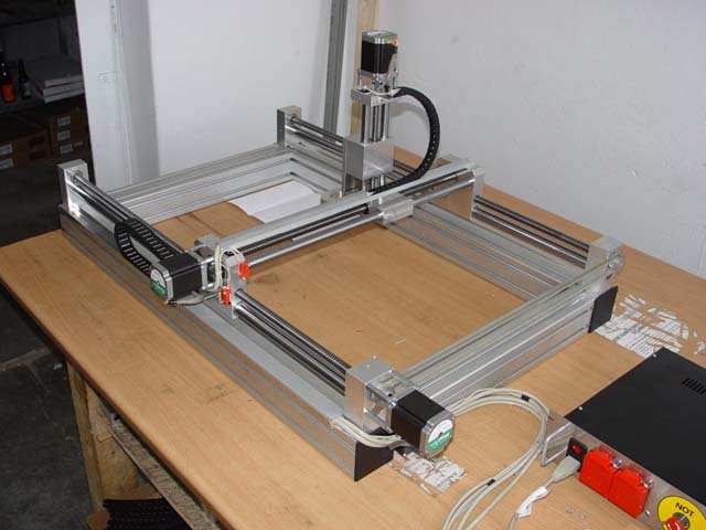

Kedves CNC megszállottak!
Erről a konstrukcióról mi a véleményetek?
(#) Medve válasza Rasiel hozzászólására (») Aug 12, 2011 /
Nagyon szép, mi lesz a célja? Én a Z tengely megtámaszkodási pontjait távolabb helyeztem volna el. (Avagy a felületet növeltem volna meg felfelé, nem látom azt a részt) Javítandó a szerszám oldalirányú merevségét.
(#) Sir-Nyeteg válasza Rasiel hozzászólására (») Aug 12, 2011 /
Látványos!
Gravírozáshoz megfelelő lehet, de nem képvisel nagy merevséget a levegőben lógó lineáris rúd. Se az alacsony hídszerkezet.
Ez leginkább a nyákfúrási, gravírozási kategória.
Inkább a szépsége miatt lehet eladni, nem a merevsége miatt.
(#) gulasoft válasza Rasiel hozzászólására (») Aug 12, 2011 /
Az x-et ki kell cserélni ha nem csak fúrni vagy gravírozni akarsz, ha csak arra kell, akkor viszont nagyon elég, és szép. Épígetted vagy vennéd?
(#) Rasiel válasza Medve hozzászólására (») Aug 12, 2011 /
Egy fórumon láttam meg, elvileg a gazdája hangfalak oldallapjait marja vele ki. Én nem építenék ilyen gépet, csak kérdezősködöm, tanulgatok, tapasztalatot szerzek
(#) Rasiel hozzászólása Aug 12, 2011 /
Arra gondoltam, hogy hasonló gépet építenék, de alátámasztott tengelyekkel, lehetőleg úgy, hogy az X és az Y tengely egy vonalban legyenek egymással, hogy minél alacsonyabb építésű legyen a szerkezet, mert az előző terveimre azt kaptam kritikának, hogy csavarodásra hajlamos lesz. Alapvetően nekem tetszik ez a konstrukció, de nekem 400*400*100 munkaterülettel kell számolnom, úgy hogy alumíniumot még tudjak nyúni vele Mit gondoltok, módosításokkal jó lenne? csináljak valami vázlat félét hogy jobban érthető legyen?
Esetleg lineáris sin, kocsikkal. Annál már a sin merevíti a vázat, és a kocsikon megvan a rögzítési sík felület.
Minél szélesebb egy szerkezet, annál stabilabb. Ez igaz az X-re, Y-ra és a Z-re is. Ha nem 50mm-re vannak egymástól a sinek, hanem 150-re, akkor nagyon meg tudod vele növelni a merevséget.
(#) kulzol60 hozzászólása Aug 12, 2011 /
Egy igazán komoly hibálya van a szerkentyünek , az egyoldalrol hajtott Y tengely .Még komoly lin sineknél is gondot jelent ( arányaiban nézve ) ha a sint csak egyoldalrol hajtjuk és nem szimetrikusan a kétoldalán .
Képzeld el hogy a tuloldalon dolgozol , az a terhelhetöség adja a géped maximumát holott sokkal de sokkal többre képes már akkor is ha ott is van hajtás .
Egy 30 -as lin sin ( acél THK pl ) egy 1250mm-es X hidnál simán elmozdul 20 - 25mm-t ha az eggyik végét rögzited ( tapasztalat ) ezért használnak szinkron hajtást mind két oldalon .
Nekem is kicsinek ( keskenynek ) tünik a Z asztal illetve a csapágyak távolsága ugyanott , de attol még lehet jo ha a feladat ezt követeli .Hangfalat is lehet vele persze csak a hatékonysága ott kb 0 . Nincs elötolási sebesség , nincs fogás mélység , a megmunkált felület nem tökéletes , derékszög hibák , méret problémák stb ) de ha egy minimális összeget rááldozol és alátámasztott lineket használsz és kétoldali orsoval hajtod akkor szuper kis gép lenne ( de mint minden gépnek ennek is vannak és lesznek határai ) .
Azt az alu profil tartot én simán el hegynám és tennék valami jo merev zárt szelvényt a helyére és az ár különbözetböl meg venném az alátámasztott lint ( 16-os böven elég ) .
(#) Sir-Nyeteg válasza kulzol60 hozzászólására (») Aug 12, 2011 /
Javítanálak: Kétoldali orsóval van építve, szíjjal összekötve a motor előtt közvetlenül. (Nem látszik jól, de ott van.)
Egyoldalasan tényleg meg sem mozdulna.
Valószínüleg a gép szépen dolgozik, de nyeklik nyaklik, hála a sinekhez képest eltolt munkapontnak is.
Hangfalakra valószínüleg elmegy a pontatlansága, hiszen úgyis kap egy takarást.
(#) Rasiel válasza kulzol60 hozzászólására (») Aug 12, 2011 /
Igen, az egyoldali hajtás nekem sem jön be. Egyébként a 600Ft /kg áron vett profil vs zártszelvény különbözetből nem hiszem h bármi ilyesmi kitelik. Én is profilra építem a gépet. mivel a zártszelvény macerás, heggeszteni kell, meg miegymás...

(#) kulzol60 válasza Rasiel hozzászólására (») Aug 12, 2011 /
A cél az lenne hogy az erövonalak minél közelebb essenek egymáshoz .
Ugy képzeld el mint spajszert , minél hosszabb az erökar annál könnyebben tudsz vele egyre nagyobb terheket megmozditani , ha a CNC-nél pont forditva kel .
A kiindulási pont az maro vége vagy az éppen munkában lévö része .
Minimum két erövonalal kel számolni akár egy idöben is ( rádiusz marás , vagy 3 irányban spirális zsák marásnál)
és illik közel azonos terhelhetöségünek lenni s tengelyeknek beleszámolva a már cipelt tömegeket is .

(#) kulzol60 válasza Sir-Nyeteg hozzászólására (») Aug 12, 2011 /
Szemed mint a sasnak , de attol még igaz amit irtam .
Igy viszont feljött egy másik probléma az egyoldalon egy légi linvezeték ( ezt néztem el ) ami akkora forgáspont hogy nem is igazán lehet kezelni csak az esetleget tengely közponokkal ( X Y egyvonalban ) de még akkor is ott a gyenge oldal mert hogy igy Z irányban szinte semmi terhelhetösége nincs ( hajlik ) .
