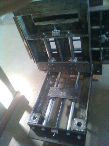

Csináltam egy ilyen cuki gyerekrajzot az elképzelésemről. Remélem ez már eléggé merev. Ha nem jó ez sem, van még egy ötletem, aztán nemtudom, új dolgokon kell törnöm a fejem
(#) kulzol60 válasza Rasiel hozzászólására (») Aug 12, 2011 /
Örök téma
Nekem személyes véleményem : a rezonancia hajlama nem tetszik és a tömege ( nem mozgo részre gondolok ) , én is használok aluprofilt de elöbb megnézem hogy van-e más alternativa .
Egy profilt nemtudok univerzálisan alakitani , majdnem mindig a profilon kivül kel pl egy csapágyzázat eltennem mert pont oda esik egy horony vagy vékony a falvastagság a rögzitéshez stb ja és az ára ( 600ft/kg ez egy jo ár de az ország melyik pontján hány kilo és mi és mikor ) .Ha van rá idöd hogy össze vadászd az anyagot és csak 1db géphez kell akkor igen .Viszont ha idö lényeges akkor csak a bolt marad ( 15 -20 000ft/m es áron pl az 50x50-es vastagfalu profil ) ezt azért nem venném meg ha nem muszály 20 000ft/bol közel 100kg vasat veszek vagy adok a marosnak egy kis pénzt hogy szabályozza fel a bázis felületem a gépen .

(#) dinokal válasza kulzol60 hozzászólására (») Aug 12, 2011 /
Én még annyit hozzátennék hogy azt a két vasdarabot amin az egész z miskulancia fut, nem egymás mellé, hanem egymás fölé tenném, valamennyit talán javítana a merevségen. Másodjára pedig az a szíjas meghajtás sajnos szerintem némileg gagyi. Az általa áthidalt távolság elég nagy, és minden szíjnak van valamennyi, hogy úgymondjam ideiglenes nyúlása. Nem véletlenül használják őket bizonyos esetekben, pl. nem kell kuplung, némileg lágyabb elindulás, stb. Kis igénybevételnél biztos beválik, de pl. alu marásra, vagy nagy pontosságot igénylő munkákhoz már nem lenne jó. Ezt a részt inkább egy merev mechanikával (vas tengely, fogaskerék) hidalnám át.

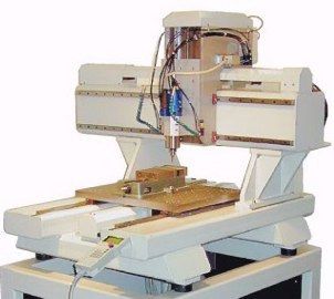

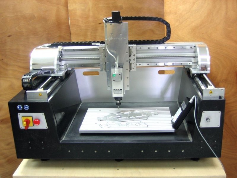

Persze mindíg a lényeget felejtem el... A gép ne legyen túl nagy, a 400*400*100 mm hasznos területhez képest a nem hasznos területe ne legyen a gépnek mértéktelenül nagy. Ne legyen mértéktelenül nehéz, mert nem árt ha az ember tudja mozgatni, akármi történhet és számomra még fontos szempont a könnyű karbantartás, és tisztítás.
Pont Kulzol60 kollégától kaptam ezt a képet, ami egyszerű és nagyszerű, valahogy ezt próbálom meg átültetni a gyakorlatba, csak nagyobb méretben.
(#) dinokal válasza Rasiel hozzászólására (») Aug 12, 2011 /
A rajzod kissé túlzás . Ha jól megnézed a dupla lin és a váz még mindég elég jelentősen tudna csavarodni (sok függ a hosszától), bár sokkal merevebb mint az előtte levő példa. Szerintem ennél (sokkal!) merevebb és (sokkal!) olcsóbb ha szimpla lint használsz (az alsókat), és az egész vázat egy merev alsó laphoz rögzíted, ami lehet alu vagy vas. Nem kell hegesztés, csak fúrás és csavarozás. Lehet hogy röhejesen hangzik, de a rajzodnál még az is merevebb, ha az alsó lapot bútorlapból készíted. Egy ilyen alsó lappal elég sok csavarodási problémát kiküszöbölhetsz.

Na , hát hogy nekem semmi nem jo .Erröl is tudok picit irni , és most jön a de : DE mivelhogy mozgohidas ezért szinte kolátlan sulyo munkadarab fér fel rá hiszen azt igy nem kell mozgatni de a hátlap miatt csak korlátozott hosszu lehet a munkadarab . Hyitni egy jo nagy ablakot a hátlapon és akkor ez is jo lessz .
Egyébbkénz még mindig ezt a konstrukciot tartom a legjobban kihasználhatonak erös igénybevételekhez .
(#) kulzol60 válasza kulzol60 hozzászólására (») Aug 12, 2011 /
Ezen érdemes elgondolkodni hogy hogyan is kel egy hegeszett gépet elképzelni .
Ez a váz iszonyatosan terhelhetö , szerintem egy ilyet még festeni is élvezet )
Látod pont erről írtam. Nesze neked alsó lap . Hogy nem egyszerű sík lap, hanem U profilra épített, az részletkérdés. Érdemes lenne lemérni, mennyit vetemedhet a két oldalán lévő lin sín. Szerintem ez a gép még komoly igénybevételeket is kibír.

(#) Medve válasza kulzol60 hozzászólására (») Aug 12, 2011 /
Na erről beszélek mindig, a lányok öröméről a merevségről! Ez a váz tudja, amit kell. Igaz, hogy a hegesztés után illő némi feszültségmentesítés (vagy 10 év pihi ) , majd sikbaköszörülni ahol kell, de amit kapunk, több mint elég. Én még kiönteném betonnal a szelvény belsejét, a rezgések végett...
