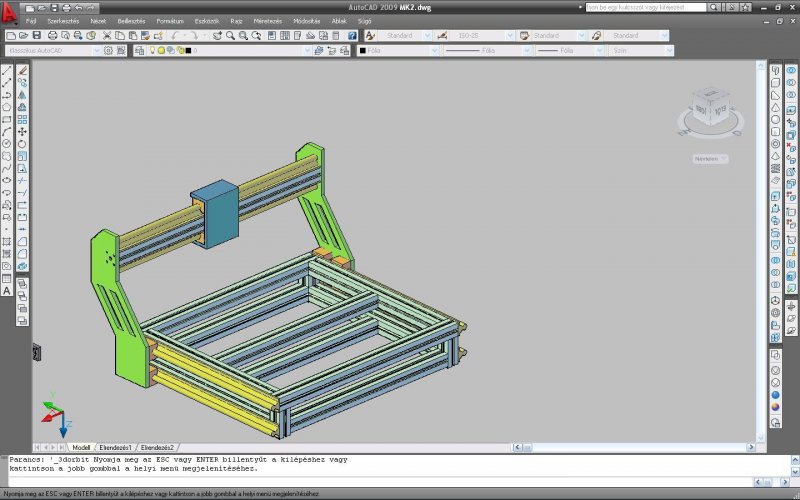

(#) Rasiel hozzászólása Aug 15, 2011 /
Na megint én. Tessék a B terv, köpködjétek meg XD
Anyagok: Acél C45, Maytec Alu profil... a többit tudjátok úgy is. erőteljesen félkész a dolog, még jó pár dolgot rá kell terveznem, de hamarosan azok is felkerülnek, de előbb haljuk a kritikákat, hogy ne utólag kelljen visszabindzsizni
Az ötleteket innen loptam: http://hobbycnc.hu/CNC/Mech25/Mechanika25.html

(#) l48 válasza Rasiel hozzászólására (») Aug 15, 2011 /
Ha ragaszkodsz ehez a nem túl szerencsés konstrukcióhoz
akkor legalább azokat a libegő oldalfalakat tervezd át. Vitorlázó repülőnek még elmegy, de megmunkáló gépnek véleményem szerint nem. Kikönnyités helyett inkább az anyagvastagságát növeld vagy csináld profilosra, hogy könnyebb legyen. Ha megmunkálási gondjaid lennének szivesen segítek.
(#) Sir-Nyeteg válasza Rasiel hozzászólására (») Aug 15, 2011 /
Köracél nem túl jó oldalterhelésben, felesleges pénzkidobás a dupla megvezetés. Inkább használj sint kocsival, vagy mozgó asztalt! Utóbbit könnyebb beállítani is.
Oldalfal, azaz a lábak gyengék lesznek, kellene még merevítés.
Ha mozgó asztalost terveznél, akkor az összes aluprofilt megspórolnád a híd kivételével
(#) Rasiel válasza Sir-Nyeteg hozzászólására (») Aug 15, 2011 /
A mozgó asztal kizárt Lehet azt fogom csinálni, hogy elhagyom az oldalfalakat, ás egyszerűen az X és az Y tengelyt beteszem egysíkba, és kész. úgy már biztos elég merev lesz nem ?
Mozgó asztal megvalósítása mindig egyszerűbb, mint egy "plusz egy bonyolításos" mozgó híd.
Miért zárod ki?
Az jól hangzik, hogy egy síkba teszed a tengelyeket, de szerintem érdemes lehet az Y sineket felülre tenni. Úgy nem csavarod az aluprofilt a híd súlyával.
"Biztos elég merev..." Ha eltekintünk a szexuális tartalomtól, akkor is ez egy kb 3 változós mondat. A kérdés, hogy mi kell neked, és mi az amit már elhanyagolsz, mint pontatlanság és rugalmasság. Na meg mire is lesz használva a gép.
Szerk: nézz körbe a Hobbycnc fórumon, most pakoltak ki egy pár raklap eladó sint!
Merevítő szögvasakat tegyél bele!
Nézz be RogerCO topikjába! Meglátod, hogy miből épít, és mekkorát, és egyből lefejezték, mert nem használ derékszögű merevítőket!
Az én gépem olyan, hogy az x és z majdnem egy sikban van. Merevség szempontjából a legjobb megoldás. Zömök felépités, felborithatatlan, viszonylag egyszerű.Cserében nem lehet az anyagot kényelmesen rögziteni és munka közben szöszmötölni rajta. Én már ezzel együtt tudok élni sőt ezt előre is tudtam.
Még valamit a terveddel kapcsolatban. A -z- magasság problematikája senkit nem kerül el. Ha felraksz egy gépsatut mondjuk 60mm máris drasztikusan csökken a munka magasságod. Persze lehet gépészkedni függ. tologatható maró motorral és egyebekkel. Ezt jó előre tisztázd magaddal és eggyeztesd a jövőbeli munkáiddal
Azért zárom ki, mert rengeteg helyet foglalna el a mozgó asztal. fizikailag nem férne el a gép hova Amíg el nem költözködöm addig kis helyen is el kell férnie (egy 10 emeletes ház erkélyén lesz a gép otthona). Most lehet én vagyok agyban sovány , de ezt a csavarodás dolgot nem értem... Az alu profil nem nagyon hajlamos a csavarodásra, a belső szerkezete miatt. Vizuális ember vagyok, nem csinálnál egy gyerekrajzot nekem ?
Oldalirányb rakod fel a sineket, és erőt fejtesz ki rájuk lefelé. Ez megfelel egy erőkarnak.
Ha azt mondod, hogy nem csavarodik, akkor nem is hajlik, igaz? Állj csak rá! Naugye! Tehát csavarodik is.
A kérdés, hogy mennyire! Nem tudom ezt én se megválaszolni, de egy rezonanziát és hibát máris kiküszöbölnék a helyedben.
Ha a tetejére teszed, akkor nem csavarodik, mert nincs forgatónyomaték.
Mozgóasztalt megcsinálhatod úgy, hogy csak kifelé jöjjön, ezáltal ha nem használod a gépet, akkor csak az alapterületét foglalja el. Hátrafelé ekkor nem is kell plusz hely, mert arra nem mozdul ki. Cserébe nagyobb lesz a munkaterületed. a fixhez képest.
Rajzoljak le egy elcsavarodott aluprofilt?
Szerk: ha nagyon profi akarsz lenni, akkor a hídra is úgy rakod fel a sineket, hogy egyet felülre, egyet előlre. Stabilabb lesz. Cserébe valamivel nagyobb.
Nem kötekedés képpen de a LoneWolftól vett 1600 mm aluprofil darabnak a két végét alátámasztottam és ráálltam a közepére, 20 mm-nyit se hajlott be (vissza is rúgta magát egyenesra ez anyag ahogy leszálltam róla ), pedig 93 kiló vagyok. az én CNC esztergámon 700mmnél hosszabb darab nincs. így is azt mondod hogy esélyes a csavarodás?
Hogy tegyem a tetejére ? oO
ezt az egyet felülre egyet előre dolgot se értem, az Y tengelyre gondolsz? (mert akkor értem mire gondolsz )

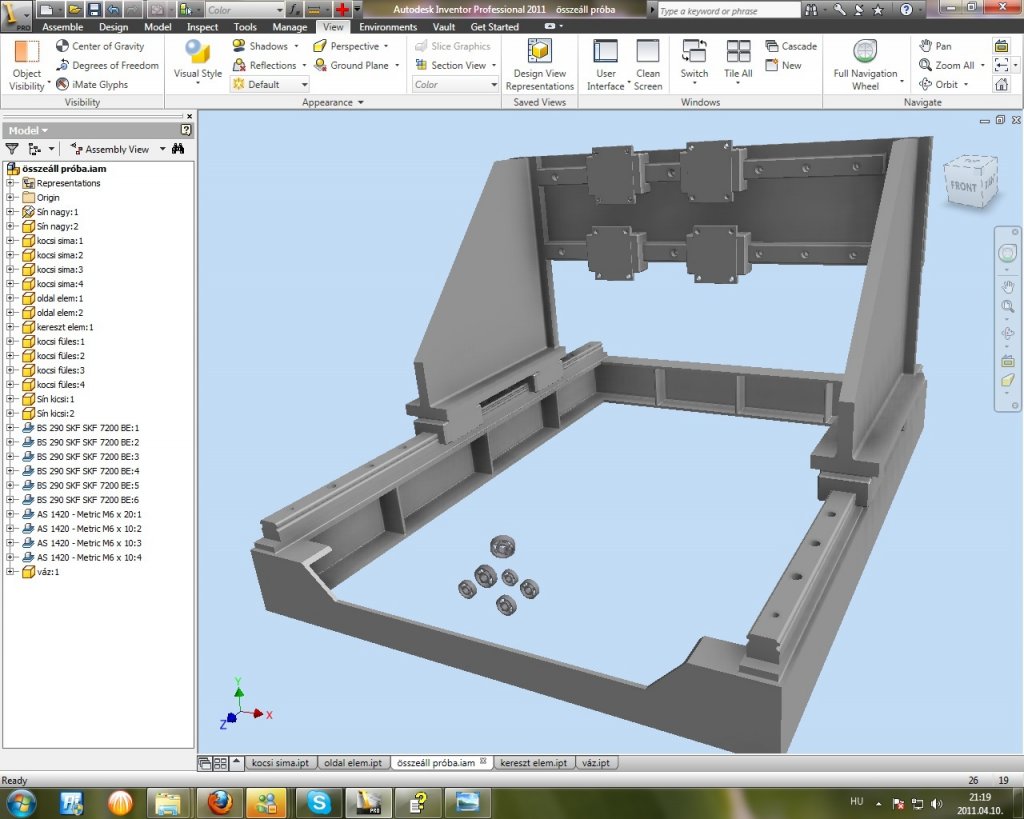

(#) Zozi85 hozzászólása Aug 15, 2011 /
Lassan az én gépem tervei is kezdenek alakot ölteni,
már egész sok alkatrészt sikerült is összeszedni hozzá.
Ahogy lesz helyem kezdem darabolni és összerakni a vázat, az apróbb részleteket meg folyamatosan dolgozom kifele hozzá.

(#) Alkotó válasza Zozi85 hozzászólására (») Aug 15, 2011 /
Honnan van egy "halandónak" 2011-es Inventora otthon?
(#) Zozi85 válasza Alkotó hozzászólására (») Aug 15, 2011 /
Ha már nap mint nap ezzel találkozom kénytelen voltam itthon is frissíteni....
