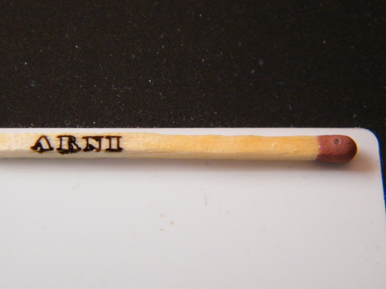

Csak inspiráció képpen tenném be egy régebbi maszatolásomat, amit a 2W 445nm-es lézerkémmel és a sufnis gépemmel követtem el.
Nem rossz!
Én a logómat csináltam 2W-ossal a hangfalak elejére...
hangfalra én is készítettem már feliratot.
KÉP Akkor neked nem kell részleteznem, hogy 2W-on ilyen felületre, milyen felbontás és sebesség kell. A hozzászólás módosítva: Dec 5, 2016

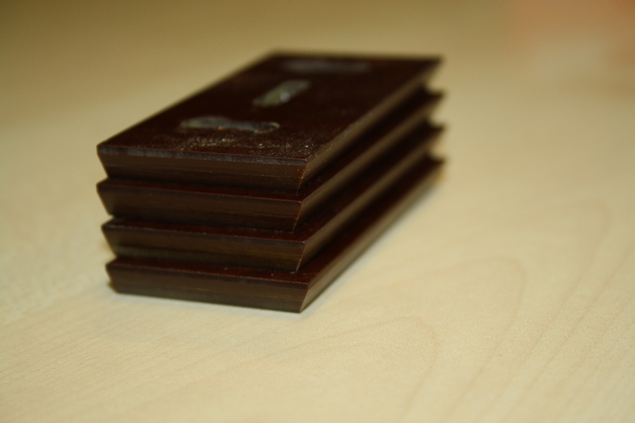

Készítettem egy ékszorítót, lemez anyagok megfogásához. Nagyon hasznos segédeszköz, ajánlom a kedves CNC-s kollégák figyelmébe. Nekem bakelitből készült, ez állt a rendelkezésre. az oldal él marása 60°-os maróval készült. Az a tapasztalat, hogy elég stabilan megfogja a lemez anyagot. Előnye, hogy a lemezt az asztalhoz kényszeríti, nem púposodik fel a munkadarab, mint amikor több ponton van leszorítva.
Szupeeeer !
Köszönöm. Először aluból szerettem volna elkészíteni, de nem volt itthon hozzá nyersanyag. Bakelit viszont volt. Úgy tűnik ez is teljesen megfelel.
Majd én is csinálok ilyet a most épülő gépeimhez (egy faipari maró és egy lézergép épül )
Ez nem fog, nem lesz fekete a kezed.

Ha ezt tudja egy 2w os lézer, akkor ami nekem jön 6w os az mire lesz képes?
Elsősorban Nyíregyházán keresek maróval, esztergával, lézervágóval, 3D nyomtatóval, fémöntővel rendelkező barátokat kissebb hobbi munkákra, ár megegyezés szerint. Privátban lehet jelentkezni, köszönöm...
Ugyan annyira mint a 2 Wattos
Van különbség közötte, de az nem annyira sok, mint a 2 watt és a 6 watt közötti arány. Vagyis amit én láttam, nem volt egy meggyőző különbség. |
