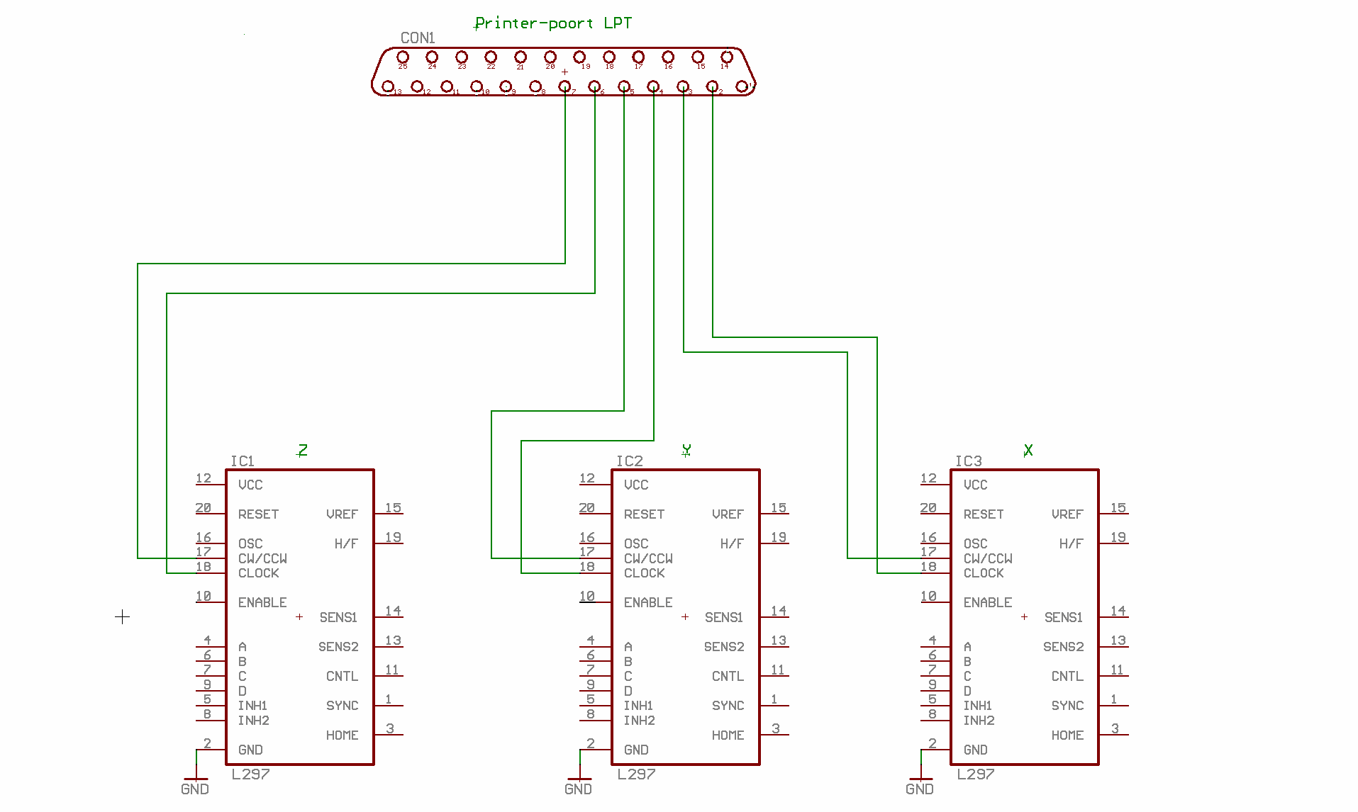

Az érdekelne engem hogy "ezt" a kapcsolást hogy lehetne beköni az lpt portra úgy, hogy mach3-mal menjen?
Hello a CLOCK-ot a Step pin-nél megjelölt lábhoz, a CW/CCW-t pedig a Dir pin-nél megjelölt lábhoz kell kötni. (Amúgy mindegy, hogy hova kötöd, csak kimenet legyen, mert a MACH3-ban neked kell definiálnod, hogy mit hova kötöttél...)

Megépítetem a kapcsollást, de nem megy a mach3-mmal, se mássall. Hogy tudnám kipróbálni a kapcsolást magában?
]Az "ENABLE" testen(GND) van?
Ha tápot adsz neki a motort tudod forgatni? A motor áramlimit nincs letekerve?(ref láb) Amit elöször linkeltél az a rajz kevés + ba még kell egy pár alkatrész.Hasonló a te rajzod? http://www.pminmo.com/l297-8/297-8revaSchematic.pdf Üdv A hozzászólás módosítva: Szept 26, 2012
Konkrétan ennyit építettem még meg.

Ez kevés,ez csak egy durva nagyolt elvi rajz. Amit linkeltem az teljes és használható. Hasonlítsd össze a két rajzot. Üdv:Zoltán http://pminmo.com/PMinMOwiki/index.php5?title=L297-8Bővebben: Link A képektöl jobbra layout, schematic,copper parts list ezeket nézd meg A hozzászólás módosítva: Szept 26, 2012
Nézd át a natoz által linkelt kapcsolást, és az alapján bővítsd ki a Tiédet. A jelenlegi állapotban nem fog menni.

A 74HC14N az mit csinál ott és fontos oda?
Mindenféleképp hasznos, a vezérlő jeleket fogadja, formázza, így valóban korrekt, zavarjelektől mentes lesz az L297 bemenőjele.
Ebben az állapotban ne tedd rá a nagy + többet,
mert elképzelhető hogy az L298 tönkre megy. Az L297 ref láb potenciálja állítja az L298 tekercs áramát. Mivel a rajzodon üresen áll, szerencsétlen esetben (+5V)ráereszti a tejes motoráramot amit a tápod bír.ésazL298-nak annyi. Amit linkeltem azon a nyomtatástól kezdve minden a rendelkezésedre áll. Csak le kell töltened. Üdv:Zoltán
