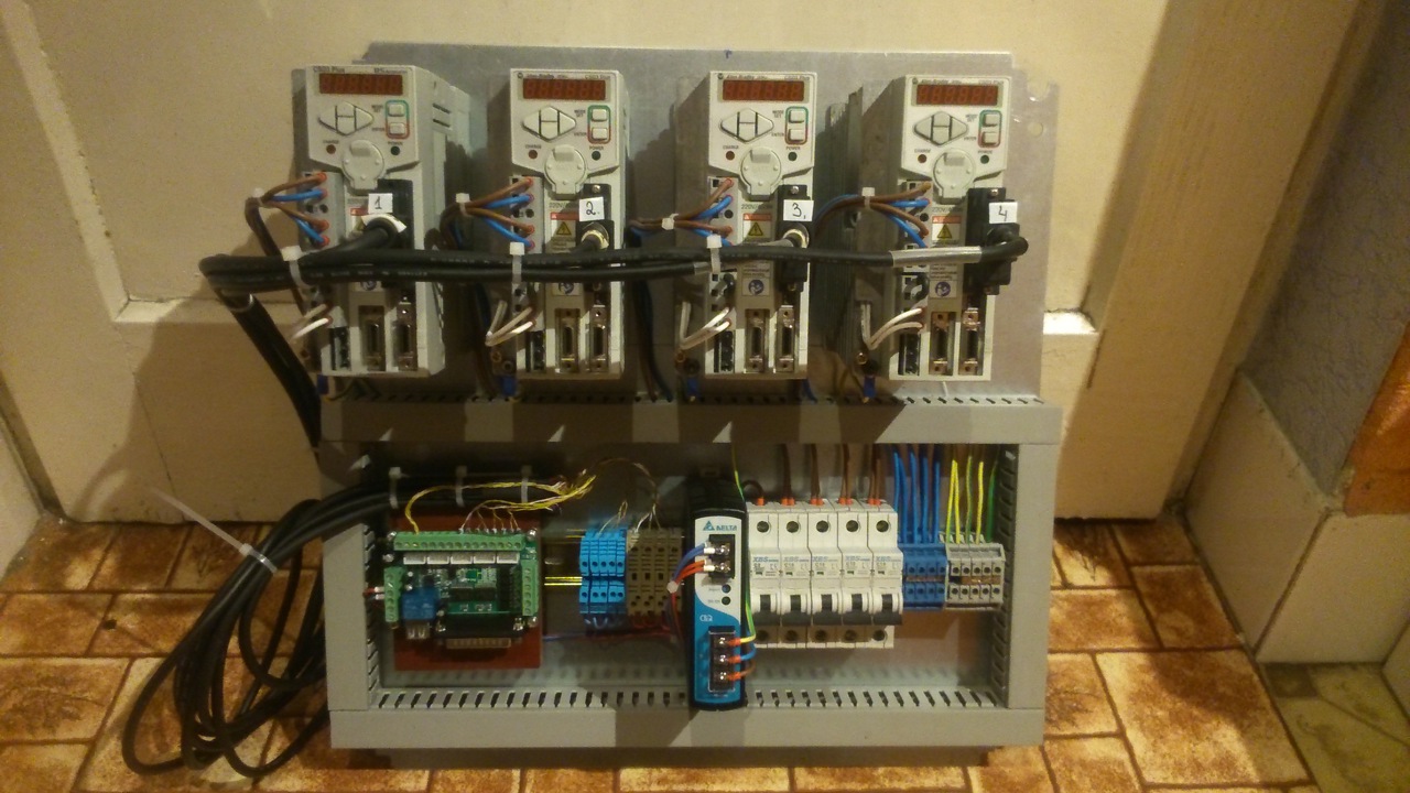

Én legutóbb egy hagyományos marógépet alakítottam át CNC re amin 700 wattos AC szeró motorokat tettem.
Az tuti, hogy egy szervót és egy léptetőt nem lehet összehasonlítani. De nyugodtan lehet léptetővel is csinálni, de nem 1-2Nm motorokkal.
