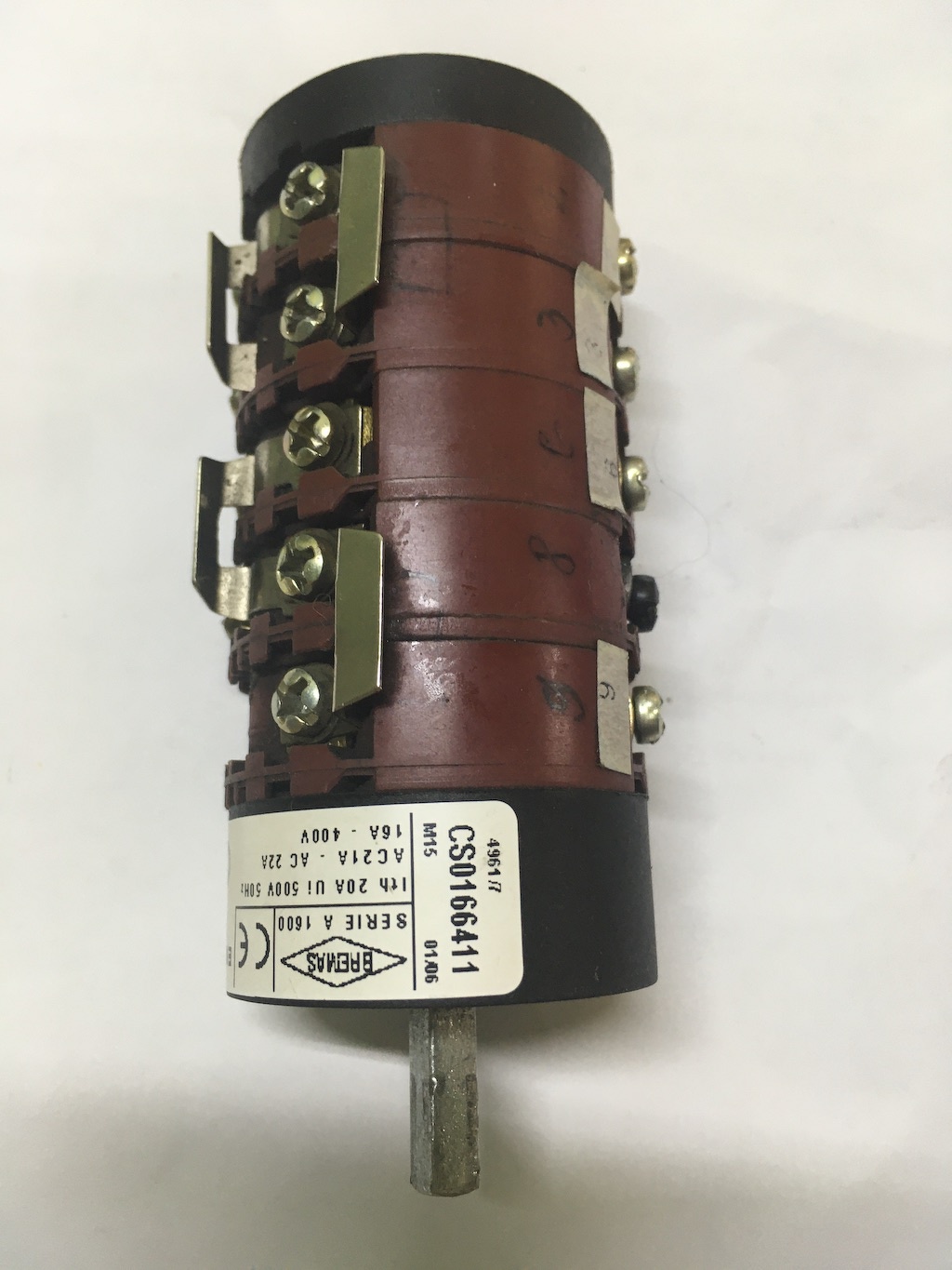

A képen látható 7 fokozatú kapcsolót keresek 3 fázisú CO2-es hegesztőhöz. Ha valaki felismeri és tud segíteni az kérem szépen jelezze!

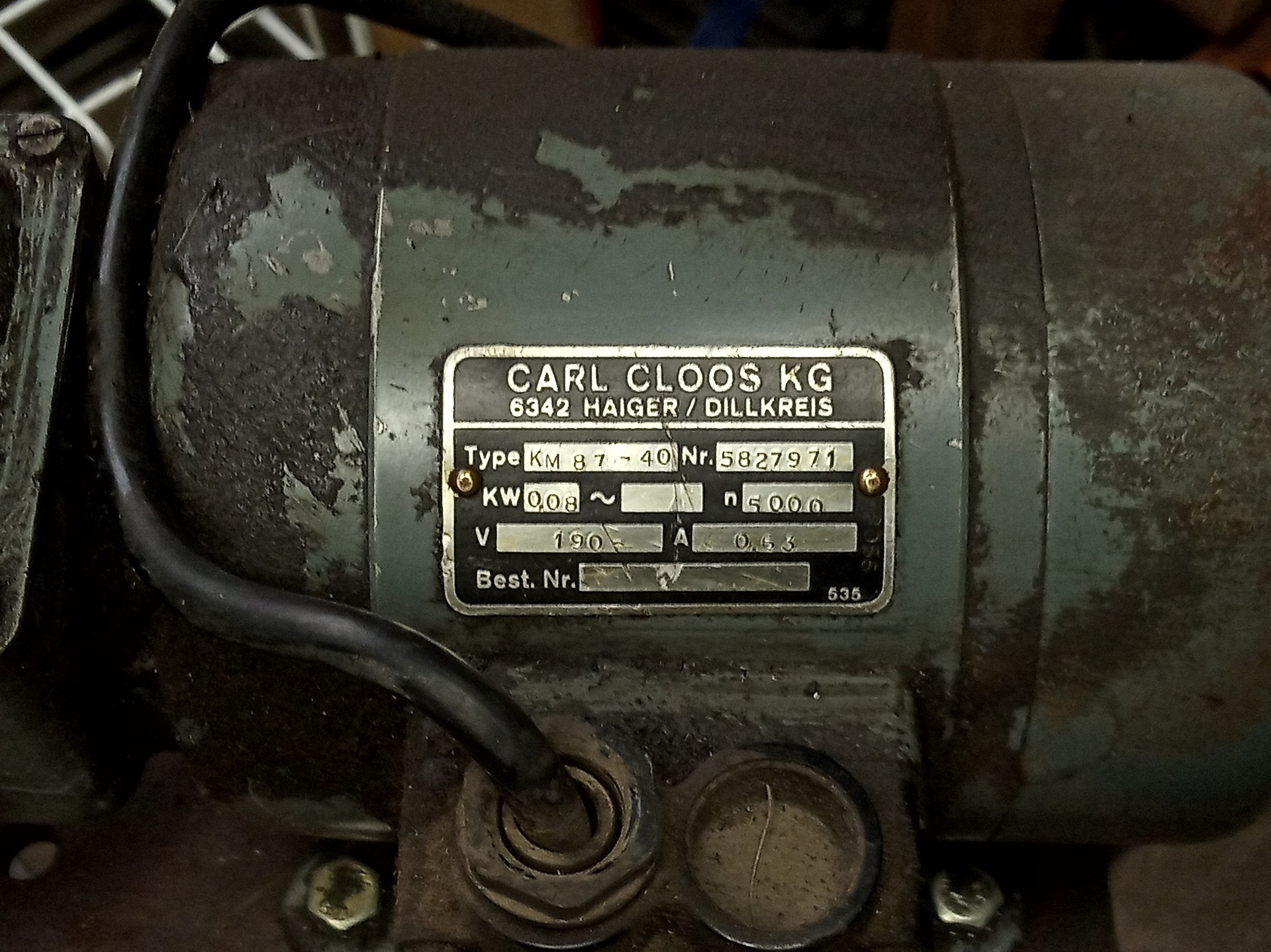

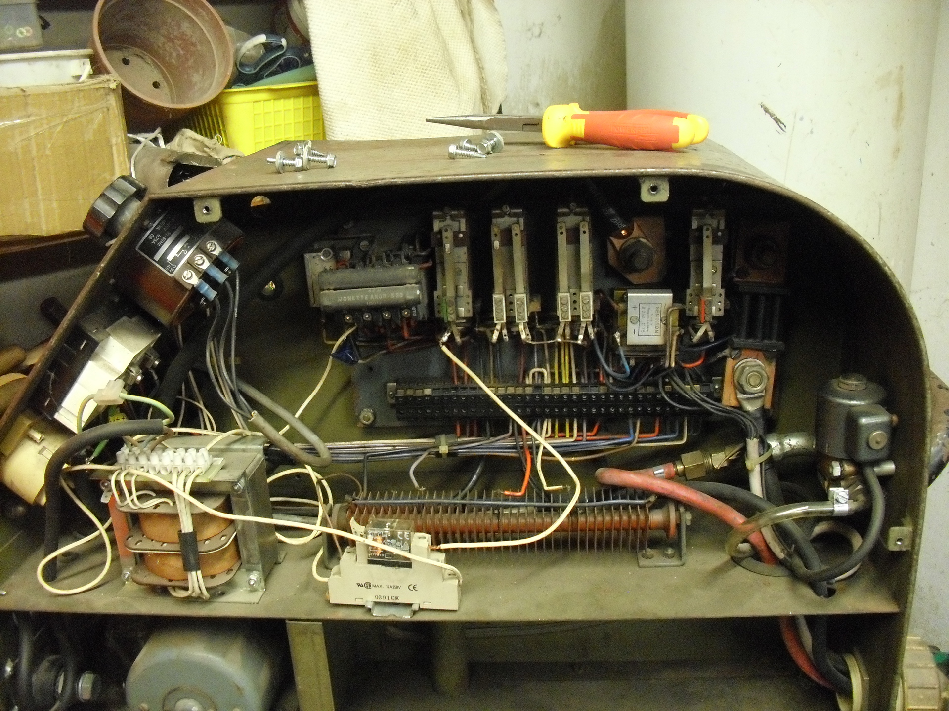

Van egy régi co huzal előtoló egységem és egy potenciométerem hozzá. A motor szénkefés, egyenáramú, négy és az adattábláján 190v szerepel. Négy vezetéket lehet rákötni. Eredetileg egy szelén egyenirányító hídról kapja az áramot ami a 230v hálózatról, és két darab párhuzamosan össze kötött 40w 100 ohmos ellenállás is volt a valahol a rendszerben, de az nem biztos, hogy az előtolási áramkörben. Ma összekötöttem vezetékekkel az alkatrészeket. A potenciométerrel szabályzott áramot az egyik szénkefére menő bekötésre rögzítettem. A motor elindult és szabályozni is lehetett a fordulatszámot a potenciométerrel, viszont a egyenirányítás után 250v egyenáramot mértem, továbbá az áram kikapcsolása után túl nagy lendület marad a motorban, sok idő mire megáll, igaz nem volt terhelve co huzallal. Szerintetek nem sok a 250v egy 190v-os motornak? Csökkentsem a feszültséget? Ha igen akkor milyen megoldással? Tudtok esetleg olyan elektromos megoldást ami jó lenne a fékezésére. Jól kötöttem be a potenciométert, bírni fogja a terhelést? Előre is köszönöm a válaszokat.
Azt a "potenciométert" úgy kösd be, hogy a motor a csúszkáról és az egyik végéről kapja a feszültséget. Akkor be tudod állítani a 190 voltot. A 2 db, párhuzamosan kötött 40 ohm 100 W ellenállás ( = 20 ohm 200 W ) talán sorosan volt bekötve vagy a DC, vagy az AC körben - elvileg mindegy. A hozzászólás módosítva: Jan 29, 2022
Valahol kell(ett) lenni egy relének, ami indításkor rákapcsolja a motorra a beállított feszültséget, kikapcsoláskor meg a motor kapcsaira rázárja a két ellenállást. azok fékezik le.
A korábbi hozzászólás szerint ne kösd be a potmétert, mert nem feszültségosztónak, hanem soros előtét ellenállásnak szánták. Ha túl nagynak tartod a fordulatot és nem lehet leszabályozni a potméterrel, a két ellenállást is bekötheted a körbe, úgy, hogy menet közben sorba legyen a motorral, kikapcsolt állapotban párhuzamosan.
Köszönöm a válaszokat.
A két ellenállást már kipróbáltam sorba kötve a tápegység és a motor közzé, a kettő ellenállás párhuzamosan volt kötve, de még így is 200v felett mértem a feszültséget, és fél perc alatt forrók lettek az ellenállások. Relé volt benne, nem is egy, sőt 2 trafó, meg egyen irányítóhíd is , de én már úgy kaptam meg, hogy nem jól működött, és az eredeti kábelezés megvolt buherálva. Régebben mást is tudhatott, pl heftelés mód, állandó hegesztő áram. Nekem elég lenne ha csak simán hegesztene amíg nyomom a pisztolyon a kapcsolót. A motorba 4 vezeték van bekötve, kettő megy a szénkefékre, kettő ha jól sejtem az állórész tekercsére. Kikapcsoláskor melyik kapocsra kellene rázárni az ellenállásokat a fékezéshez?
Ehhez tudni kellene a motor kivitelét. Párhuzamos vagy soros működésű. Ha soros, akkor a forgórész és a gerjesztő tekercs össze van kötve, a forgórész egyik végére és a gerjesztő tekercs másik végére kapcsolódik a fékező ellenállás. Ha párhuzamos gerjesztésű, akkor a tekercs folyamatosan kapja a gerjesztő áramot és a forgórész két végére kerül a fékellenállás. Ez a gyakrabban alkalmazott felhasználási mód, mert egyenletesebb a fordulatszám, nem ingadozik a terhelés változására. Ehhez viszont kellene az eredeti trafó, mert nem ugyanazt a feszültséget kapja az állórész és a forgórész. Valami mindenképpen kell, mert nem szokás a 230 V-ot ráengedni a vezérlő, meghajtó eszközökre.

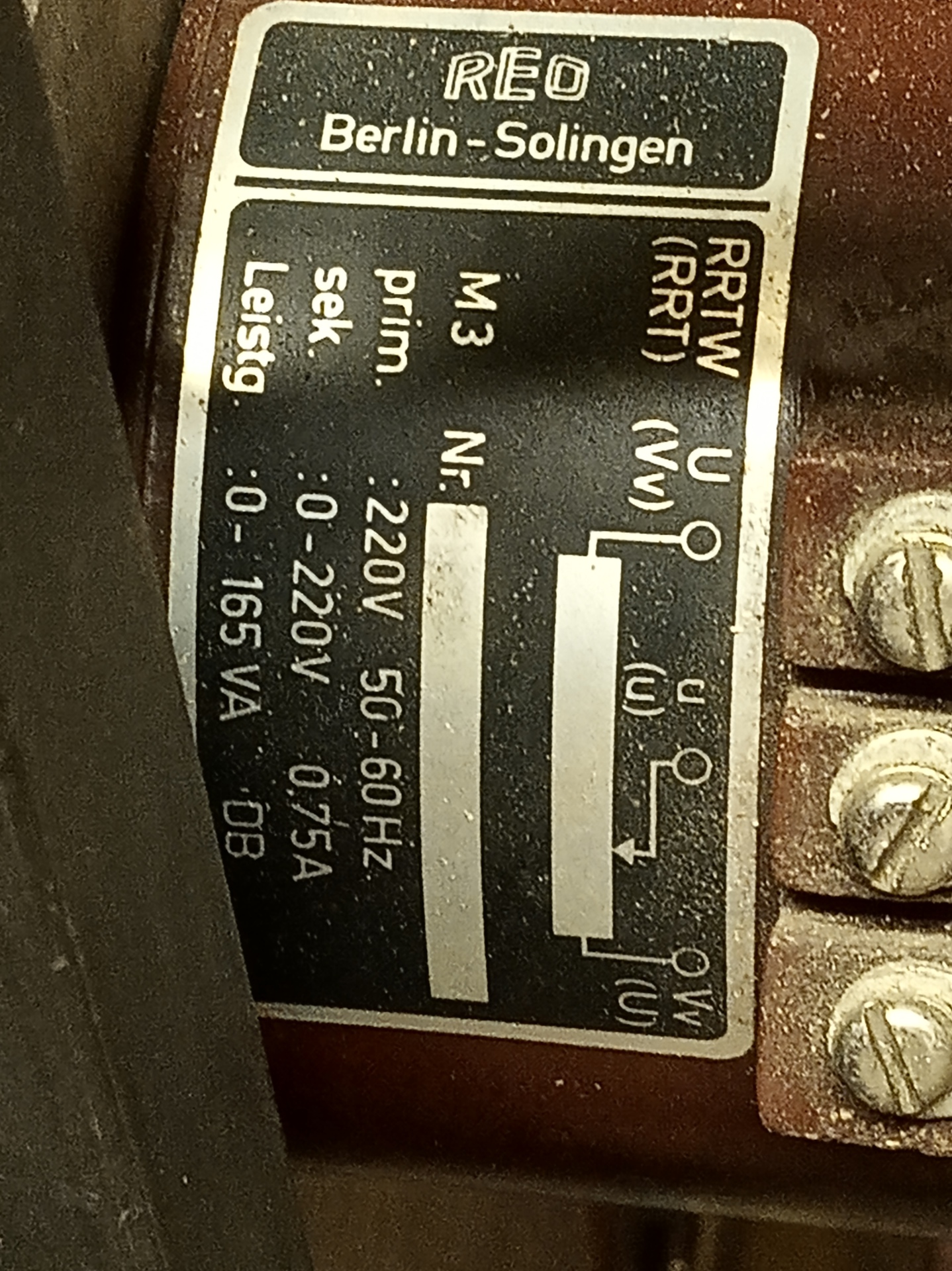

A fotót a saját gépedről készítetted? Az a szelén egyenirányító sor legfeljebb 127, de inkább 110 V egyenirányítására alkalmas. Csoda, hogy nem füstölt el azonnal 230 V-on. A két látható teljesítményellenállás legfeljebb 50-50 W-os, de inkább kevesebb. Ahogy nagyobb méretben és más szögben látom az alkatrészeket, a szabályzó szerintem toroidtrafó lehet. Akkor viszont ferci korábbi hozzászólása szerint kell bekötni, mint ahogy az oldalán is ábrázolták. A hozzászólás módosítva: Jan 31, 2022
Ez a motor párhuzamos gerjesztésű, azaz söntmotor.
Az állórészre állandó feszültségnek kell menni, legalábbis addig mindenképpen,amíg a forgórész teljesen nem állt le. Egy multiméterrel könnyen meg tudod állapítani hogy melyik az forgórész és melyik az álló. Az állórésznek sokkal nagyobb az ellenállása, de az adattábla általában tartalmazza azt ,hogy az állórészt mekkora árammal kell gerjeszteni ahhoz hogy a forgórész a gyárilag megadott fordulatszám tartományban működjön. A 2.képen ami potméternek látszik, az valójában egy toroid trafó, aminek a kimeneti feszültségét a gomb tekergetésével lehet állítani. Az a feszültség ami a toroidról lejön(középső kivezetésen)az mehet a forgórészre egy egyenirányítón keresztül. A 190V felirat ne zavarjon, feltehetőleg ez az állórész feszültsége, és azért ennyi, mert egyutas egyenirányítást feltételezve kb, ennyi lesz az állórészen. Mivel az ominózus tolót nem ismerem, a leírtakat csak a látott képek tételezem fel, abban viszont biztos vagyok hogy a potméternek látszó tárgy az valóban toroid, tehát ez semmiképpen nem kaphat egyenfeszültséget mert megsül. . Ha kiveszed a helyéről látni fogod az adatait is. A hozzászólás módosítva: Jan 31, 2022
