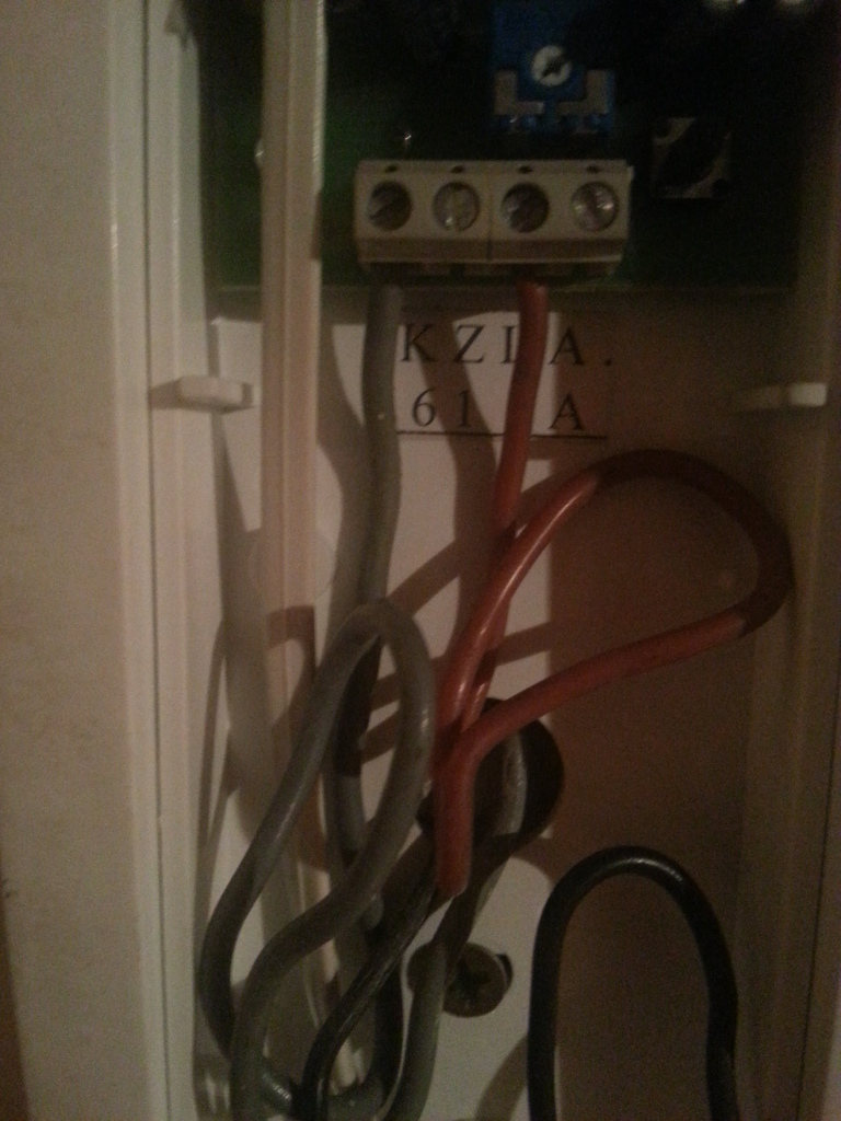

(#) apu57 hozzászólása Feb 23, 2016 /
Egy kis segítség kellene. Codafon készülékem van és a beltérit alig lehet hallani, nagyon halk. Mi lehet a baj ?
Válaszotokat előre is köszi
(#) mps válasza apu57 hozzászólására (») Feb 23, 2016 /
Szia! Talán ha kettőt-hármat felszereltem ebből és mivel mind halk volt, felhívtam a forgalmazót. Azt mondta, hogy ez ilyen, nem is ajánlják csak kis lakásokba. Végül hallgató csere, kondi csere és ha jól emlékszek a mikrofonnál egy ellenállást is növelni kellett. Ja és leszedni a belsejében a hallgató előtti celluxot.
Érdekes módon a digitálisakkal sosem volt bajom, pedig abból jó pár százat felraktam.
Gondolom most sokat segítettem...

Találkozott már valaki codefon rendszerben olyannal, hogy adott egy rendszer. kb.10 éves lehet, digitális codefon központ digitális lakástelefonokkal. Most elkezdett olyant csinálni, hogy 8 lakásból 3 nál kicseng (a többi hibamentes), beszélni is tudunk, de ha nyitnak akkor a nyitás hatására bontja a vonalat és nem nyitja az ajtót. Feszültségesés nincs nyitás közben sem 13,8v körül van. A második emeleten volt egy telefon kicsit brummos volt, leszedtem gyanakvásból, azóta mindenkinél jó a nyitás, telefonhibára gondoltam. Azóta vittem a levett telefon helyett egy újat, és azóta ha az fel van kötve a buszra akkor az elsőn szintén elkezdett az egyik telefon nem nyitni.
A mellette lévő lépcsőházban szintén van ilyen probléma, nem rég kezdődött. Nem akarom elhinni hogy vezetékezési hiba lenne mindkét helyen, lehet hogy központ szórakozik velem? Tapasztalt már más is ilyesmit?
(#) dehogyisnem válasza lordcroft hozzászólására (») Márc 2, 2016 /
Helló Lordcroft!
Vártam hátha valaki nálam okosabb válaszol . Fussuk át a lehetőségeket:
A nyitás egy a lakáskészülék által generált 60KHz-es jellel történik. Ha az nem érkezik meg a kp felé akkor nyilván nem fog nyitni. Az elbontás már más dolog. Idővel minden kábelezésnél jelentkezhetnek problémák, kisebb kh, átázott kötés, melléhúzott erősáram, stb...
Soxor fordul elő nem odavaló készülék, (pld. mkt amit még nem cseréltek le) túlfeszültség ami egy-egy készüléket vág csak haza miközben minden más működik még. Előfordult már árnyékolt kábelezés is amit a gyártó kifejezetten nem tanácsol. A kábelkapacitás megnövekedése a felcsengetést nem zavarja, de a nyitójel már csillapítást szenved. Ha ezeket összevetjük akkor előfordulhat, hogy a készülékek egy részét kiszigetelve megjavul. Ha központjaid vonali feszültségére ül fel egy kis brumm, az szintén okozhat megfejthetetlen hibákat. Lehet még a föld felé féloldalas levezetés is. Hogy a két lépcsőházban ugyanaz a hiba az valóban rejtélyes. Ha a két hálózat vagy a két kp egy időben lett telepítve lehetséges valamilyen párhuzamosság. Próbáld meg a tápszűréseket cserélni, bár a codefon ebből a szempontból nincs alul méretezve. ( a KDC rendszer igen ) Felcserélheted időlegesen a két központot is de Eepromot ne felejtsd el el áttenni.
Ha az adott hiba "költözik" akkor szerencséd van.
Hangosan gondolkoztam.....
Üdv:
Tibor
