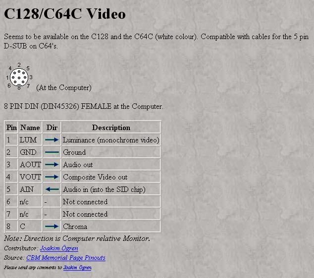

Nem ebbe a témába tartozik,de van mostmár c64-em,annyiért lett belenyúlva,hogy a piros led ki lett cserélve,belül pormentes (találtam) ,de még is antennán keresztül nem jelenik meg más csak egy nagy fekete semmi,kikapcsolom a TV.n visszajönnek a hangyák,nem tudja valaki hogy a video-n hogy tudok képet megjeleníten?(RCA-ra,vagy scart-ra)
köszi
(#) titi válasza scooby_ hozzászólására (») Júl 18, 2008 /
Mellékelem a C64 videocsati kiosztását.
A megfelelő kimeneteket összekötöd a TV bemenetével (scart), és ha a C64 videochip-je nem krepált be, már nézheted is a TV-n.
(Anno én is így használtam.)
(#) scooby_ hozzászólása Júl 22, 2008 /
Háá ezt már próbáltam
video+GND
De fekete a képernyö és van rajta egy kevés szivárvány...

(#) Danaman válasza scooby_ hozzászólására (») Júl 23, 2008 /
Na akkor most belépek a beszélgetésbe én azt tanácsolnám hogy a video IC-t cseréld ki egfy másikra (bár nemhiszem hogy van neked másik ha ugysem megy akkor S-videora még megprobalhatod rakotni ha kell mutatok ra rajzot hogyan kell...
(#) titi válasza scooby_ hozzászólására (») Júl 23, 2008 /
Akkor úgy néz ki, behalt a videochip.
Egyébként eléggé tud melegedni némelyik...
