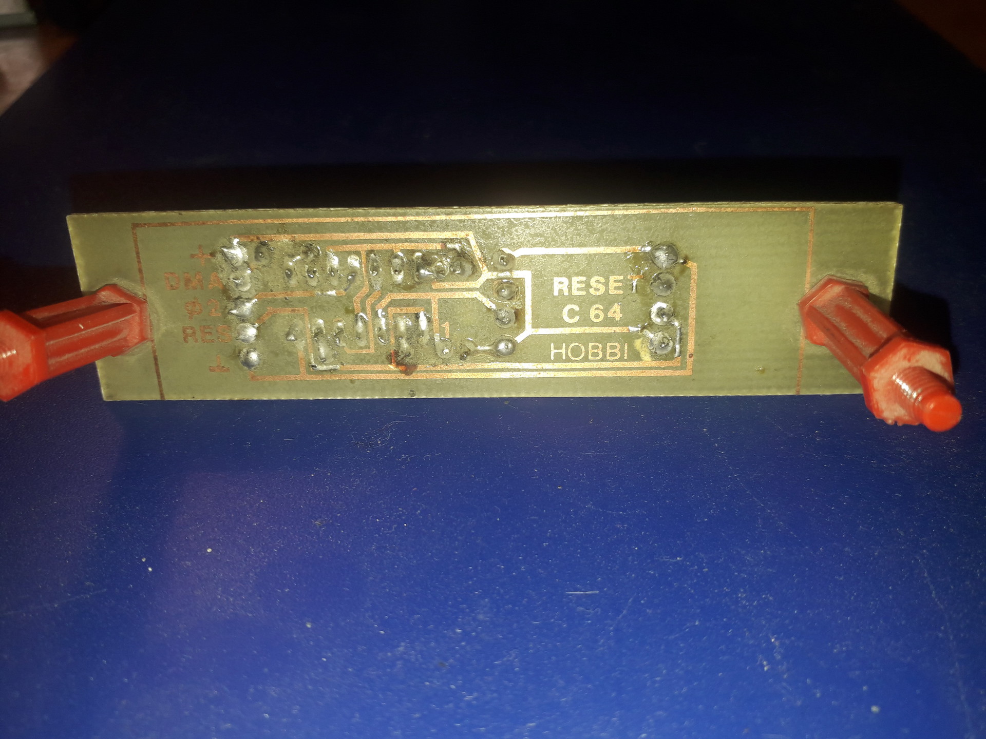

![]() Ez a panelt a legutóbbi rádiós börzén ingyen elvihetőbe rakták ki. Elhoztam. C64 reset HOBBI feliratok vannak rajta. Tudom, hogy a számítógép újraindítására való. De miért van rajta 2 nyomógomb? A nyomógombok hall szenzorosak, az IC egy 7474 dual D flip-flop. Milyen perifériához tartozhatott? Gondolom valamilyen kitben lehetett. A hozzászólás módosítva: Aug 30, 2023
Hobbi Elektronika 1990/12 számban volt.
Egyik gomb a RESET másik CPU STOP.

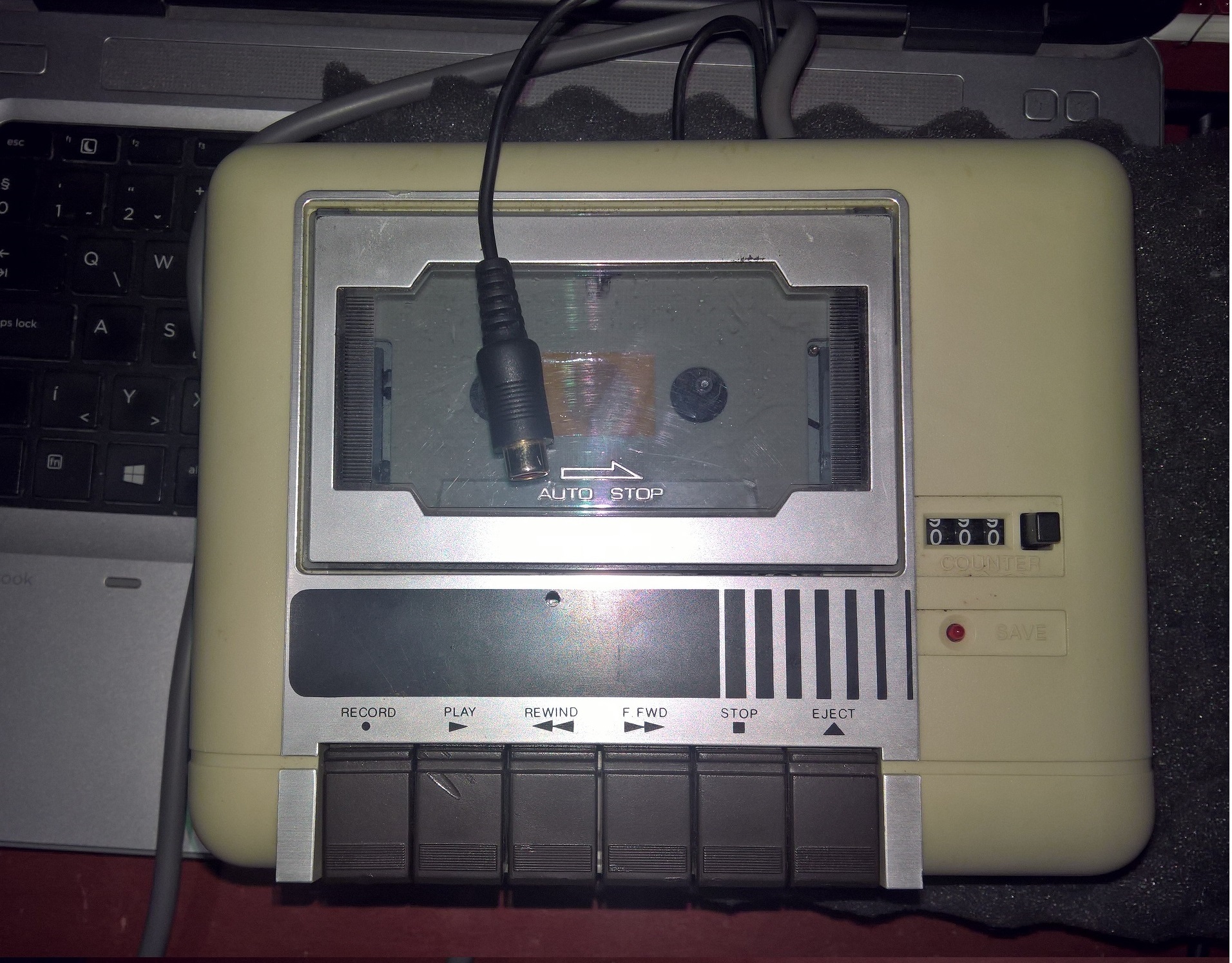

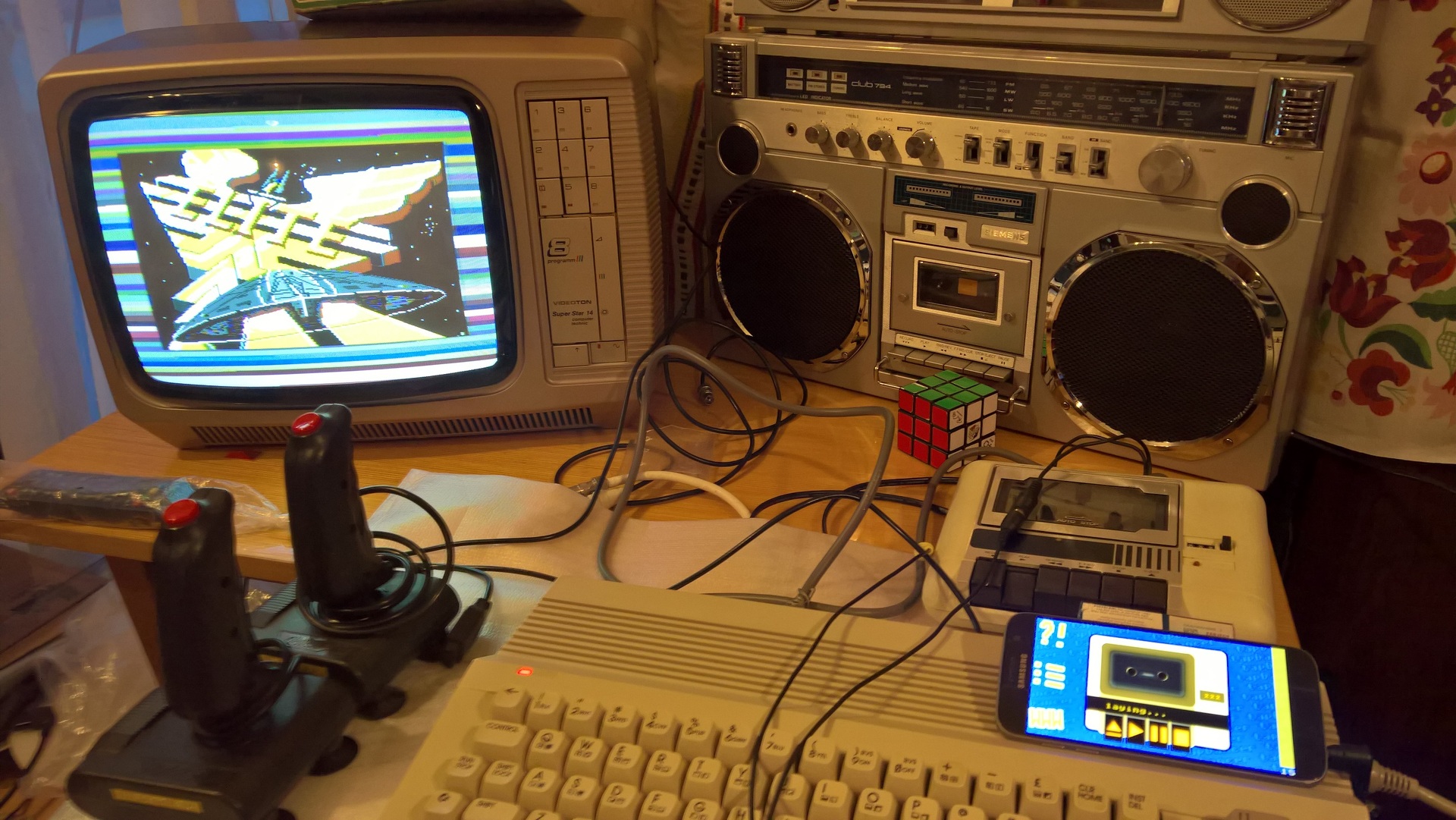

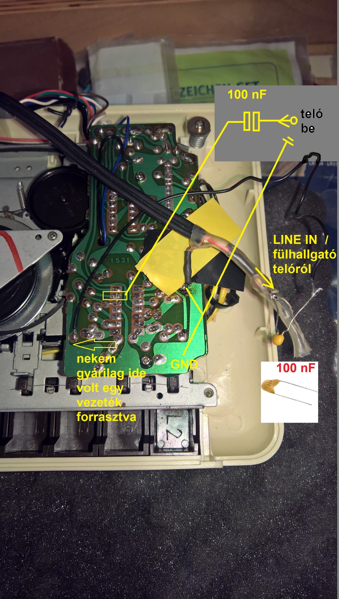

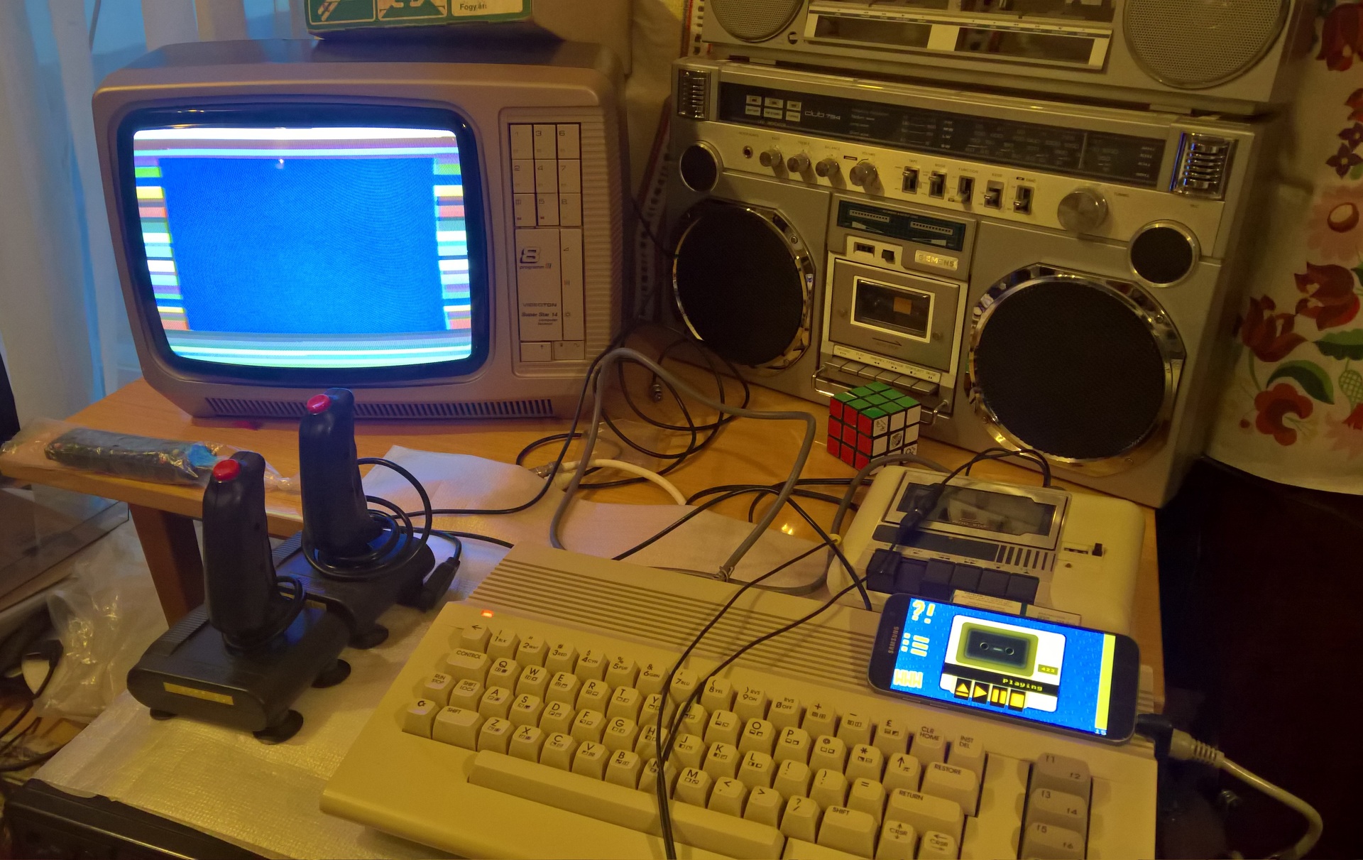

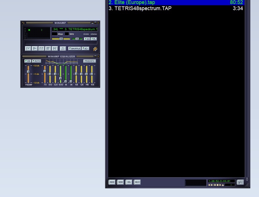

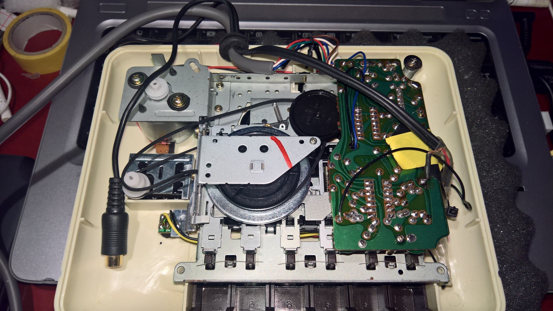

1541 floppy hiba és magnó betöltés kazi nélkülSziasztok, ZXSpectrumosként "rá 40 évre " végül nekem is lett egy c64-em. A floppy nem működik de a gép rendben van. Az első körös hibadiagnosztika még nem hozott eredményt. Eddig a gyanú szerint a 7406 logikai IC-t "piggyback" módszerrel próbáltam, de nem javult, ezért tovább nyomozok, de addig is hátha valaki tud javaslatokat adni. 6522, 6502-t fogom még cserélni (talán Aliról rendelem majd). Tápofeszek, rendben vannak. 1. A floppy bekapcsol, motor folyamatosan pörög, piros led folyamatosan világít. Géppel összekötve ugyanez és LOAD "*",8,1 parancsra nem reagál csak várakozik a gép. Van esetleg egy olyan diagnosztikai módszer amivel ki lehet szűrni, melyik chip lehet hibás? 2. Kínomban vettem egy Datasette-t. Ha valakit érdekel szívesen felteszem, hogyan oldottam meg, hogy kazetta nélkül mobil telefon füles porton keresztül hogyan kell fájlt betölteni (ugyan egy éjszakám ráment, de végül betöltöttem az ELITE játékot, életem első c64 betöltése )
