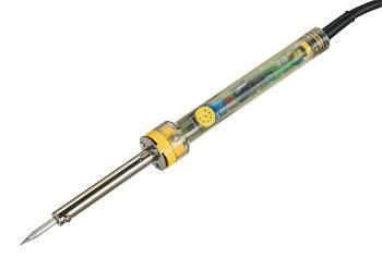

Valaki tudna nekem segíteni abban hogy van egy conrád féle pákám lásd kép
és megszeretném csinálni a jlt-02-es forrasztóállomást és abban szeretném a segítségeteket kérni hogy lehetséges-e ez hogy a 24voltos páka mennyen róla?
230volton a fűtőbetét 150voltot kap 24volton a fűtőbetét pedig 4voltot kap

(#) Tomi20 válasza pb hozzászólására (») Szept 1, 2007 /
Heló
Gondolom mivel 230V-os pákáról van szó, így nincs benne a hőmérő szenzor. Annélkül pedig nem működőképes a pákaszabályzó áramkör.
(#) pb válasza Tomi20 hozzászólására (») Szept 1, 2007 /
hy nem tudom van-e benne hőmérő szenzor de azt tudom hogy ha pl350fokra rakom a pákát akkor 350fokig melegít utánna lekapcsol (egy piros led jelzi)
Akkor valszeg van benne hőszenzor. Akkor azt kellene csinálni, hogy szétszedni a pákát, és kivezetni a hőszenzor, és a fűtőbetét vezetékeit. A hőszenzor 1 az 1-ben mehet az áramkörre. Az áramkörnek adsz 24V-ot, és ahova menne a fűtőbetét az áramkörön, oda kötsz egy relét, amivel kapcsolod a fűtőbetétet. Az a kérdés, hogy károsodna-e a fűtőbetét, ha 230V-ot kapna a 150V helyett.

de én nem 230szeretném üzemeltetni hanem 24volton mert a páka is annyi lessz mert közvetlenül rá van kötve a fűtőbetétre és a termoelem előtt van egy kis elektronika
de ha a fűtőbetét 230Von 150V-ot kap ha fűt, 24V-ról nem fog neked felmelegedni rendesen(max 100fokig)! Annak legalább 100V-ot kellene kapnia. Kb 2000Ft-ért kapni olyan pákát, ami 24V-os, és van benne termo elem is. Szerintem sokkal egyszerűbb lenne azzal megoldani.
igen én is olyat szeretnék bele 24volt 48watt lehet is kapni a hqvideoban
de ez így működni fog?
(#) Tomi20 válasza pb hozzászólására (») Szept 1, 2007 / 4
akkor már igen.
