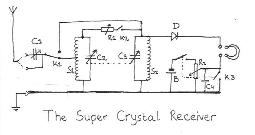

Azt hiszem félreértettük egymást, én az alábbi kapcsolásról beszélek (csatoltam a képet). Két, csatolásban lévő párhuzamos rezgőkört látsz mindkét rajzon. Az elsőn a változtatható antennaköri tekerccsel lehet hangolni az antenna párhuzamosan kapcsolódó kapacitásához (az antennának mint kondenzátornak a másik kivezetése a föld), így kapunk egy párhuzamos rezgőkört a sávszűrőhöz. Mivel hangolható tekercset nehezebb készíteni mint egy meglevő forgókondenzátort beforrasztani, ezért pont ugyanazt, egy párhuzamos rezgőkört kapunk, melynek a kapacitását az antenna és a forgókondenzátor eredő kapacitása, és az antennatekercs induktivitása alkot. Ha az antenna hosszát, méretét (-> kapacitását) megváltoztatjuk, akkor a sorbakapcsolt forgókondenzátorral utána kell hangolni, hogy az eredő kapacitás az eredeti maradjon. Egyébként lehetne éppen párhuzamosan kapcsolt forgókondenzátorral is hangolni az antennát, csak az veszteségesebb.
Az így készített detektoros valamivel halkabb (mivel két rezgőkör veszteségét táplálja az antenna egy helyett), viszont fantasztikusan szelektív, zongorázni lehet a különbséget a "hagyományos" egykörös detektoroshoz képest, érdemes mindenkinek kipróbálni. Tapasztalatom szerint tökéletesen elválasztja egymástól az adókat, itt Debrecenben pl. az elég nagy térerejű 558 kHz-es, 400 kW-os román adót és az 540 kHz-es Kossuthot tökéletesen áthallásmentesen elválasztja még éjjel is. KH-on nagyon kevés helyen hallok vele több adót egyszerre. Pl. tökéletesen és jó minőségben, QRM mentesen lehet hallgatni 1008 kHz -en esténként - éjjelenként egy hollandiai adót, gospel zenéket sugároznak, mindössze 100 kW-tal. É-Afrikából, Algériából pedig 531 kHz-en szoktak jó zenéket adni, szintén tökéletesen zavarmentesen hallgatható. Ehhez nyilván nagyon jó minőségű rezgőkörrel kell készíteni, amit nem nagyon lehet kis méretekben megcsinálni otthon, illetve nem fejhallgatóval terhelem hanem erősítő bemenetével. Kerámia szűrőből, kis vasmagos tekercsekből sokkal több elfér egy akkora helyen, mint egy ilyen óriási méretű, nagy jóságú, meredek, szelektív sávszűrő.

(#) pucuka válasza ECH21 hozzászólására (») Aug 4, 2018 /
„Két, csatolásban lévő párhuzamos rezgőkört látsz mindkét rajzon.”
Én nem tudom, hogy hol látsz két párhuzamos, csatolt rezgőkört a két rajzon.
Én az első rajzon egy kombinált transzformátort látok, egy hangolt körrel. Az antennaköri tekercs L1 a transzformátor primer tekercse. Ez csatolja be az antenna jelét a párhuzamos rezgőkörbe. A csatolási tényezőt úgy kell megválasztani, hogy az antennakör optimálisan terhelje a párhuzamos rezgőkört, mert akkor rontja legkevésbé a rezgőkör jóságát, egyben legkevésbé csökkenti a rajta megjelenő feszültséget. Egyébként hangolva nincs, csak az antenna, és egyéb szórt kapacitás befolyásolja, de ez akkor jó, ha ezek hatásai sávon kívülre esnek. Fix menetszámok esetén a csatolási tényezőt a tekercsek egymáshoz viszonyított helyzetével lehet állítani. (tologatással, vagy variométer)
A detektor oldaláról a terhelést az rezgőkör tekercsének megcsapolásával lehet beállítani, ahogy a rajzodon is van.
A második rajzon A kombinált transzformátoron ugyan két rezgőkör van csatolásban, sávszűrőnek is sávszűrő, de az egyik soros, a másik párhuzamos kapcsolású. (a többi rész ugyanaz, mint előbb)
A soros rezgőkör szerepe abban nyilvánul meg, hogy a rezgőkör egyik oldalát meredekebbé teszi, ezáltal lesz szelektívebb. A soros rezgőkör kis impedanciája leszívja, rövidre zárja az antennából a soros kör rezonancia frekvenciáján a jeleket. Praktikusan a helyi adó jelének jelentős csökkentésére való.
Az a magyarázatod nem helytálló, hogy két csatolásban lévő párhuzamos rezgőkört kapsz. Egy párhuzamos rezgőköröd van, és a másodikon vele csatolásban egy soros. A kettőnek nincs olyan hatása egymásra, mint ahogy leírtad.
A csatorna osztásban igazad van, de így a helyzet még rosszabb a szomszédcsatornás szelektivitás ügyében. Sokkal de sokkal nagyobb oldal meredekségű szűrőkre lenne szükség, mint amekkorát két egymással csatolásban levő párhuzamos rezgőkörrel el lehet érni.

(#) Atis57 válasza ECH21 hozzászólására (») Aug 6, 2018 / 3
A szekrényes keretantenna jó --de még ötletesebb a konzerv trimmer.!
csatolt szűrőset--- esetleg ilyen variációban , megnézted már?
Persze nekem tetszik az előfeszités.
