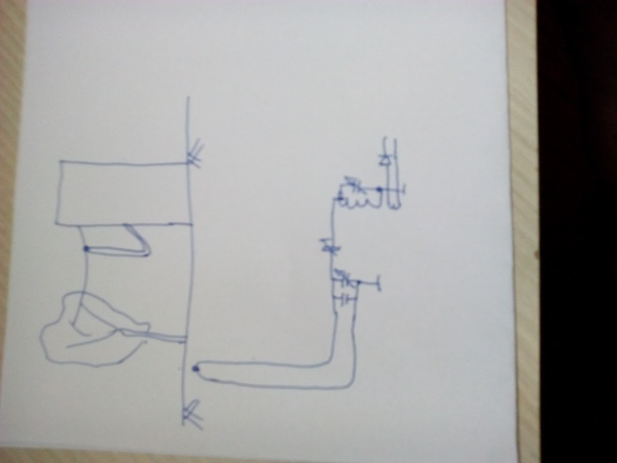

(#) Atis57 hozzászólása Júl 20, 2018 /
Olvasgatom az antennás kisérleteket ---EGY Megoldást még nem csinált senki?
Ha ezen a képen a vizszintes huzal Damilból van , mert csak tartószerepe lessz -Ami itt levezető , az a régi szimmetrikus kábelből "kiteritett rezgőkörként " egyúttal antenna is?
S ehhez a csatolt rezgökörös előfokozat első rezgőkörét adná?
Igy a földelésre sem annyira érzékeny,

(#) pucuka válasza Atis57 hozzászólására (») Júl 20, 2018 /
Ez az a tipikus L antenna, ami a rajzon van. Mondjuk nem túl szerencsés a kivitelezés, mert a fa nagy szélben hajlongani fog, ami az antenna huzal elszakadását eredményezheti. Ennél jobb az LW (long wire, hosszú drót) antenna, egyszerűbb is, ha hajlong a tartója az se túl nagy baj.
Az antenna maga egy hosszú sodrott, szigetelt hajlékony drót, a végén egy nehezékkel. Ezt átdobod a fa egy viszonylag magas ágán, és készen is vagy. Ezt megteheted a hetedikről is, ha van a ház előtt egy viszonylag magas fa.
Ha a régi, TV -khez használt szimmetrikus antennakábelre gondolsz, azzal lehet ugyan rezgőkört készíteni, de annak alsó határa kb 50 MHz körül van. Az a szimmetrikus 240 ohmos antennakábel egy tápvonal, amiből lehet rezonáns elemet készíteni λ/2 -es másik végén nyitott, vagy λ/4 -es másik végén rövidrezárt elemmel. Ha összehasonlítod a Kossuth rádió hullámhosszával, mindjárt rájössz, hogy a dolog kivitelezhetetlen. Egyrészt azért, mert a hullámvezető mechanikai méretei is számítanak, nevezetesen a vezető átmérője, egymástól való távolsága, úgyhogy kb. 1 m átmérőjű hullámvezetőt kéne készítened.
A másik dolog, amire felhívnám a figyelmedet, a külső antenna, és a ferrit rúd kombinációja. A drót antenna az elektromágneses sugárzás elektromos összetevőjére érzékeny, a ferrit pedig ugyanannak a sugárzásnak a mágneses összetevőjére. A vevő bemenetén transzformátorok vannak, amik összegzik a két úton odakerült jelek, ügyelni kell a fázishelyes összegzésre.
(#) Atis57 válasza pucuka hozzászólására (») Júl 20, 2018 /
látom nem fogalmaztam érthetően .
Ezért ime a rajza;
Nekem azért sikerült a középhullámra kihangolni. az 500kHz --700kHz között de akár az 1050-1620kHz között is működik.
(#) pucuka válasza Atis57 hozzászólására (») Júl 20, 2018 / 1
Értem én, amit mondasz. Pont úgy gondoltam, ahogy rajzoltad. Az a két szál drót ugyan nem tudom hány méter, de 500 kHz -en inkább egy rövidzár, mint egy induktivitás. Egyébként ki is lehet számolni. Ahhoz, hogy 1 - 2 mH nagyságrendű induktivitást készíts, igen hosszú vezetékre lenne szükséged (azért szokták feltekerni). Így ez csak egy amolyan tupírozott hosszú drót antenna. Egyszerűbb is lehetne, ha a damil helyett egy szál drót lenne.
A hossza kb 12m X2 mert oda vissza .....a hangoló kapacitás 370pF +500pF forgókondi.
Na igen. Oda vissza. Ezzel csak annyi a gond, hogy ennek a drótnak így nincs is induktivitása, mert gyakorlatilag egy bifiláris tekercset készítettél. Antennának sem az igazi, mert mindkét drüt ugyanabban a térben van, tehát mindkét szálban ugyanakkora feszültség indukálódik, amelyek pont az oda vissza viszony miatt egymás ellen hatnak. Hogy mégis van valami, az szándékodtól független külső hatások eredménye. Ha a drótod két végét összekötnéd, és a detektoros bemenetére kötnéd, jobb eredményeket érhetnél el.
A detektoros vevőt elég régen feltalálták, nem tudom miért nem jó hagyományos, kipróbált utat járni, mint így összevissza, minden alapot nélkülöző módon "kísérletezgetni".
Nézz utána a rombusz antennáknak, lásd, hogy azok mekkora méretűek, még rövid hullámokon is. Esetedben a hosszhoz képest olyan közel futnak az erek, hogy azok a hullámhosszhoz képest gyakorlatilag egy vezetéknek tekinthetők.

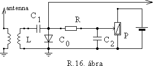

(#) bigrobi válasza Atis57 hozzászólására (») Júl 20, 2018 /
Ez már visszacsatolt audion. vagy nem? Báris a második kép.

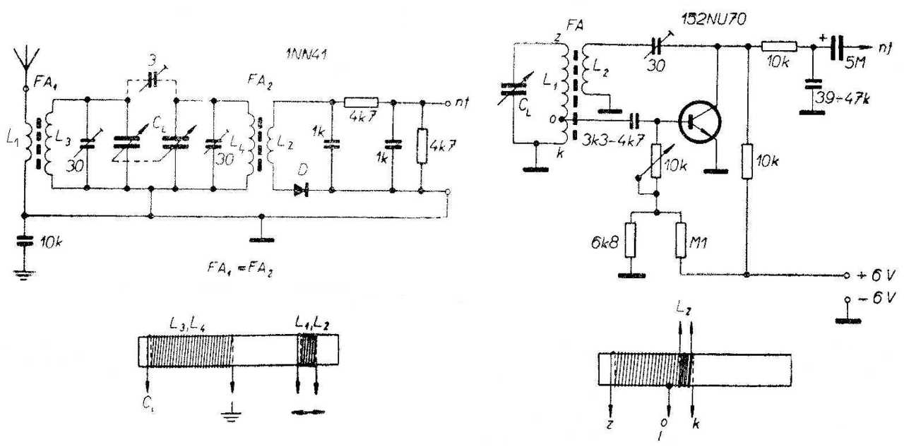

Ez már nem ép detektoros. Akkor itt van ez. A vonal a fejhalagtó es az ellenálás közt valamilyen grafikai hiba. Én ezzel kisérletezem, nálám már egy kicsit még másmilyen, mert van erősítő csak éppen gondok vannak beleszól az oszcilátorba de ez már mas téma. 10 huzallal mindenn jól bejön földelés nélkül.

(#) Atis57 válasza bigrobi hozzászólására (») Júl 20, 2018 /
Ha a sávszűrő melletti képett kérdezed? igen
nem tudtam a képről leszedni ..

(#) bigrobi válasza Atis57 hozzászólására (») Júl 20, 2018 / 1
Ezt nézd meg, Azóta át van alakítva picit de maradt a 14 menet. Íme
