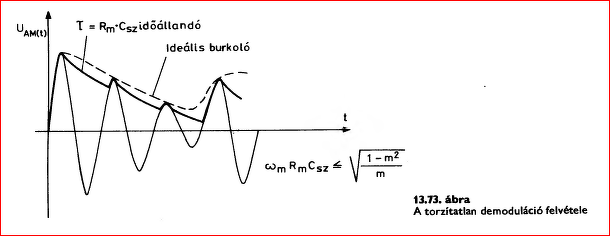

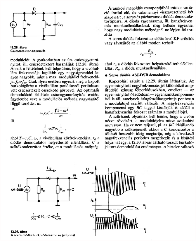

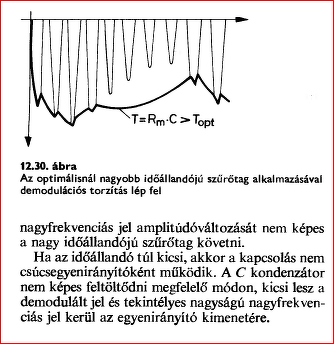

Demodulátor dióda utáni terhelés / lezárás értékeinek meghatározásáról.
Az ideális az ha a terhelésen az AM demodulált jel torzítatlan burkoló görbéje jelenik meg.
Ezt a dióda után lévő R C tagok törésponti frekvenciája / időállandója határozza meg.
A hallgató ellenállása és kapacitás aránya meghatároz egy időállandót.
Ennek kisebbnek kell lennie a demodulált jel felső időállandójánál, de nagyobbnak mint az AM vivőjel időállandójánál.
(frekvencia és idő egymás reciprokjai persze ide még keveredik a kör frekvencia is )
Jelen esetben a párhuzamos C-t maga a piezzo kapacitása adja meg.
Ehhez kell egy keresni egy R-t amivel közel 5-ször-10szer nagyobb határfrekvenciájú (5öd-10ed idő állandójú) mint a moduláló jel felső értéke. (9 kHz esetén kb.: 45-90 kHz).
De közel ötöd tizedrésznyi értékű mint a moduláló vivőfrekvencia (10szeres időállandó) értéke.
Középhullám alsó része 540kHz esetén (54 - 108 kHz) .
Piezzocsipogó esetén a kapacitása mérhető jobb DMM segítségével.
Ekkor a mérőfrekvencia is hallható a méréskor.
Ebből a C értékből a párhuzamos R kiszámolható valahova 50-60 KHz közé.
Persze az R nem lehet túl kicsi, hogy ne terhelje a diódát.
Így inkább a kisebb frekvenciák felé (nagyobb idő állandó) kell eltolódni a nagyobb R választása esetén.(5-10 kOhm-nál ne legyen kisebb)
A fenti " zanzásított " leírását a csatolt írások mutatják be részletesebben.

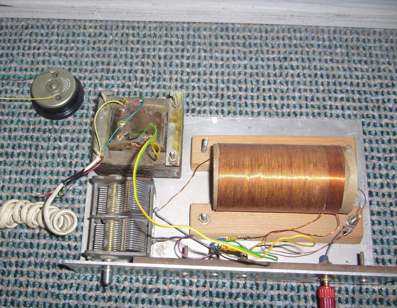

Én régi kagylós (tárcsás) telefon hallgatóját használom.. pár száz ohm. Az igazi egy több ezer ohmos katonai füles lenne, de megteszi ez is. Szépen muzsikál vele, hallható. (Ha meg rárakok egy kis tranzisztort, és egy kiszuperált laptok akku cellával pár voltnyi feszültséget adok neki, akkor meg hallgatható a szobában is a Kossuth.. )
A hozzászólás módosítva: Szept 5, 2018
(#) küzmös Gergely válasza sufni_elektro hozzászólására (») Szept 5, 2018 / 1
Nekem is WC papír gurigás. S régi rádió forgórész az állomáskereső. (500pF-osak ezek hellyel közzel). Földelésem nekem is a hálózat földje, vagy radiátor légtelenítő szelep, vagy csap.. Mindegyik ugyanúgy viselkedik. Antenna kihuzigálására nincs lehetőségem, így a kábeltévé koaxkábel árnyékolását használom! A szelektivitásom kb a nullával egyenlő, így az antennacsatoló pf.-os kondikkal állítottam be hogy jól jöjjön a Kossuth. Mellette, vagy inkább alatta, jön még valami román adás is. Próbáltam illeszteni trafókkal a hallgatót, de túlzottan nem hatotta meg ez a próbálkozás, így nem is maradt benne egy sem.

Mit használtál antennának végül? Első élménynek elég jó, ugyanígy jártam anno én is. Rajzot majd keresek, vagy visszarajzolom, mert nagyon régen csináltuk még apámmal, csak most találtam meg újra a garázsban, és elővettem kicsit. Egy teljesen alap valami.. a tekercs 88 menet + 20 menet. Leágazások nincsenek. Direkt a Kossuthoz szerkesztettük úgy rémlik. Gondold el ha a pár száz ohmos hallgatóval így szól ,akkor mit "harsogna" egy 3000 ohmos katonai nagy impedanciás fülessel. Jó kísérletezgetést. Én tettem bele egy kis Ge tranyót, amit a fórumról kaptam, de sima szilícium tranyóval is működött.. Tudom hogy nem erről szól, mivel akármilyen csekély áramforrás a detektorosban "bűn", de olyan 10X.-es erősítést ad, és egy üres dobozra fordítva a fülest, rendesen, hallhatóan szól a szoba csendjében. Sőt a (TV)koax antennát kihúztam belőle, de az áramforrást véletlenül nem kötöttem le, és éjjel arra lettem figyelmes hogy halkan, de "valami" szól.. Mi a franc.. hát az zenélt ott magának. Odamegyek.. s akkor hallom, hogy "Radio Romania"..
