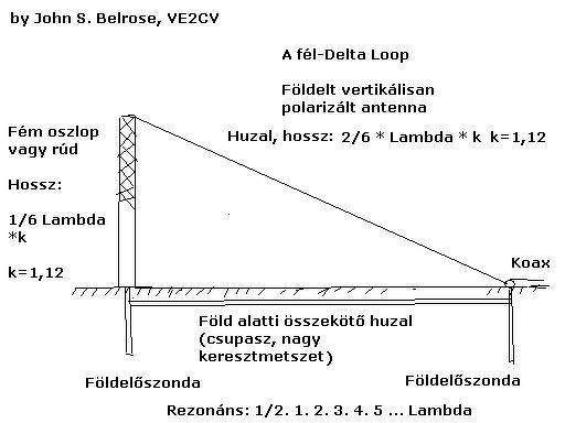

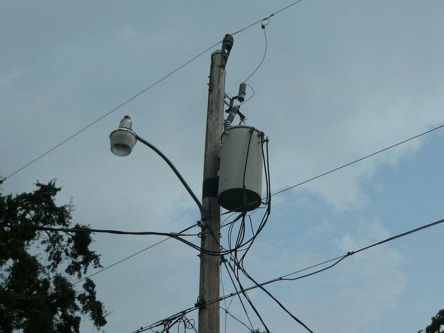

(#) Atis57 válasza Kera_Will hozzászólására (») Máj 11, 2020 / 1
Azért lennének-vannak egyébb lehetőségek is.
PL; A 3 képen 2db huzal antenna -vagy az egyik mint földelt szál?
(#) Kera_Will válasza Atis57 hozzászólására (») Máj 11, 2020 /
Jó értem , mindez szép is meg jó is. Akár ki is próbálom a tornyunkon azt fél delta loopot .
DE akinek nem adatott meg ilyen fizikai opciókkal rendelkeznie ekkora kerttel.
Egy lelkes gyerek aki próbál építeni valamit.
Ő nem lesz tisztában az életvédelmi és biztonsági követelményekkel.
Akkor neki a keretantennás detektoros a legjobb megoldás.

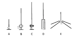

(#) pucuka válasza Atis57 hozzászólására (») Máj 11, 2020 /
De most komolyan. A (kettős szigetelésű)készülék (rádió) és az alatta levő drót között mekkora kapacitás van (amire hivatkozol)? Van, vagy 10 - 20 pF. Ez mekkora reaktanciát mutat 50 Hz-en? Nem írom ide, talán egyszer számold már ki. Egy ekkora reaktancia mekkora áramot tuna generálni egy érintésnél?
Nem vagy egy kicsit paranoiás?
(#) Atis57 válasza pucuka hozzászólására (») Máj 11, 2020 /
A vételi frekvencia viszont nem 50Hz. Az antenna és a földelésről volt szó.
Az érintési feszültség hogy jön ehhez?
Mert a másik válaszsor volt az érintési feszültség a detektoroson , --szerintem.
Jók az ábráid (kivéve a 081 számút), csak a panelépület mondjuk nyolcadik emeletén kivitelezhetetlenek.
Egy antennának minden esetben saját földjének kell(ene) lennie, de van amikor, csak jelentős befektetéssel lehet megoldani. Ilyen esetekben a szimmetrikus antennák a jó megoldások, bár itt meg a villámvédelem elkészítése okozhat problémát. Az antenna dipólus. Az egyik eleme a szál, drót, amit látsz, a másik eleme a föld, így ezeket aszimetrikus antennának nevezzük.
Van szimetrikus is, de ezt szimmetrikus tápvezetékkel vezetjük le ezzel az a baj, hogy középhullámon igencsak nagyméretű lenne, és ez is nehezen kivitelezhető egy lekótelepi lakásban.
081 ábrával csak az a baj, hogy van véges nagyságú kereszt polarizációs csillapítás, ami nem is olyan nagy, A VHF sávban például 6 - 10 db körül van. Így a vesz, - nem vesz leegyszerűsítés igencsak megtévesztő. Ezt megtanulja a gyerek az általános iskolában, aztán mivel feltehetően nem foglalkozik többet vele, az ismerete ezen a szinten marad.

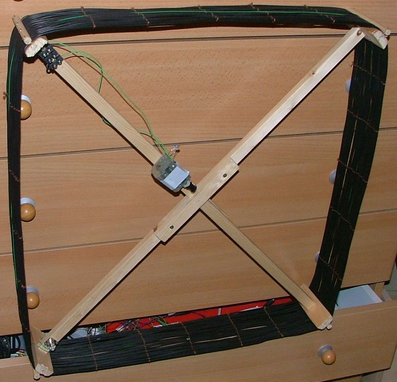

A D, és H típusú antennák könnyen kivitelezhetők, azonban csak a VHF sávtól felfelé használhatók. Persze aki tanyán, kertes házban lakik, az szerencsésebb helyzetben van antenna építés tekintetében Csak egy, vagy két fa villanyoszlopot kell szereznie.
Detektoroshoz (többnyire KH) keretantennát, vagy ennek a kicsinyített változatát, a ferrit antennát lehet használni, bár ezek kisebb feszültséget szolgáltatnak, mint egy tisztességes magasantenna.

(#) Massawa válasza fecameca hozzászólására (») Máj 12, 2020 / 1
Az oroszknál, de még Amerikában is sok helyen volt egy drotos hálozat. Az oszlopokon csak egy drot volt. A nullát minden fogyasztonál a helyi földelés adta. ( biztos voltak erre megfelelö elöirások, mert müködött).

(#) Atis57 válasza Massawa hozzászólására (») Máj 12, 2020 / 1
Ez nem is ugy van! '1 szigetelt nagyfeszültségű vezeték , +egy földvezeték.
S amelyik oszlopon leágazás bekötés van --ott egy -több trafó van.
Tehát nem a 115V-t vitték a hálózaton ,hanem 3600--19000 V-t.

(#) Gafly válasza Atis57 hozzászólására (») Máj 12, 2020 / 1
Innen van a "pole pig" kifejezés.
Meg a három fázis is sokszor csak kettő, aztán lesünk amikor kezünkbe akad egy csak hazai piacra szánt eszköz.

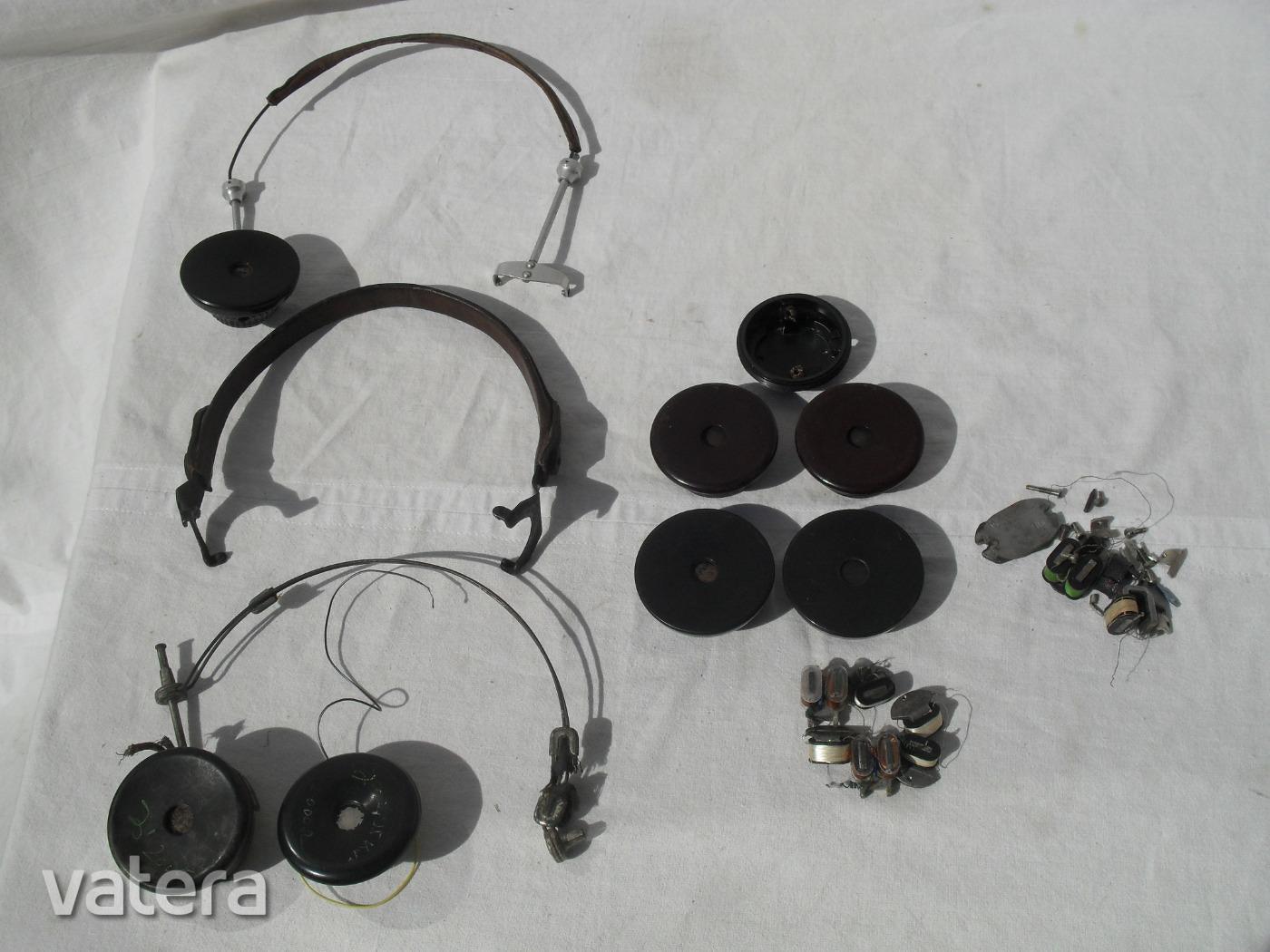

(#) Mukee hozzászólása Máj 13, 2020 / 1
Kérlek segítsetek nekem, az alábbi képen látható, szétszedett füles alkatrészek használhatóak?
Ilyen fülest még nem szedtem szét. Természetesen az érdeklődésem erősen kapcsolódik a topik témájához
(#) bigrobi válasza Mukee hozzászólására (») Máj 13, 2020 /
Ezek jó fülesek, de azért merjél rajuk. Ezek az igazi detektorosnak valóak.
(#) Kera_Will válasza Mukee hozzászólására (») Máj 13, 2020 /
Igen ezek a "klasszikus" detektoros fülesek.
Jobb esetben a bakelit házra rá van írva hogy mekkora értékű ellenállása/impedanciája van.
Ha ennyire darabos kiszerelésben van meg akkor inkább restaurálás lesz belőle.
Érzékenységét legegyszerűbben "nyaloszkóppal" tudod tesztelni.
Általában banánhüvelyek lógnak a drótjaik végén, ha nincs az se baj.
Akkor a 2 csupasz drótja is elég.
A vezetéket/hüvelyt megkaparva lesz némileg fém tisztább és oxidált felület rajta.
Egyiket benyálazva mint galvánelem fog működni az oxidos és fém tisztább rész lesz a 2 pólusa az elemnek.Ekkor össze érintve , egymáshoz dörzsölve a 2 vezetéket zörögni kell a fejhallgatónak.Persze ha van műszer úgy könnyebb helyzet.
(#) Gafly válasza bigrobi hozzászólására (») Máj 13, 2020 / 1
Arra azért érdemes figyelni, 4.000 Ohmos legyen, ne 56 Ohmos (tank szabvány).
Köszönöm mindenkinek! Az egyik, lux gold az 4000Ohm-os.
Ha jól értem, nem úgy működik mint a "hagyományos" membrán, kónúsz, lengő csévés hangszoró.
Egyszerűen maga a tekercs rezonál, rezeg? Ami hallható némely erősítő belsejében mikor hangszoró nélkül hajtva van. Tehát hallom valamelyik alkatrész " zizegését".
(#) Gafly válasza Mukee hozzászólására (») Máj 13, 2020 / 1
Inkább úgy próbáld meg elképzelni, mint egy patkómágnes és egy lágyvas (mennyire hülye kifejezés, mellesleg, szerintem soha nem próbálta aki kitalálta ) membrán szerelem gyereke.
Mágnes előfesziti a membránt, tekercs mágnes tere meg gyengiti...
4.000 Ohm, az meglehetősen ritka (sok menet vékony huzal).
Katonák nem véletlenül használtak vastagabb huzalból kevesebb menetet.
Azt leszámitva hogy nem volt rá ok, de ugyanakkor egyszerű mint a faék.
