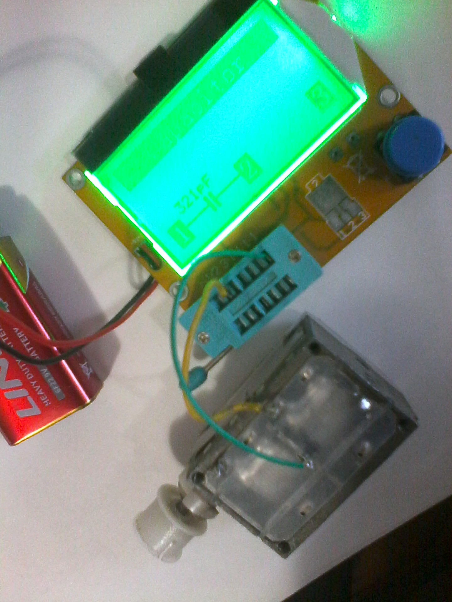

Ez az nem lehet kisebb, és ha rádióra kötöm ahol sok lemez van teljesen összecsukva kb jó alig kell megnyitni meg ahol kevés lemez van azt jobban szét kell hajtani. Teljesen logikátlan.
(#) bigrobi válasza pucuka hozzászólására (») Máj 2, 2020 /

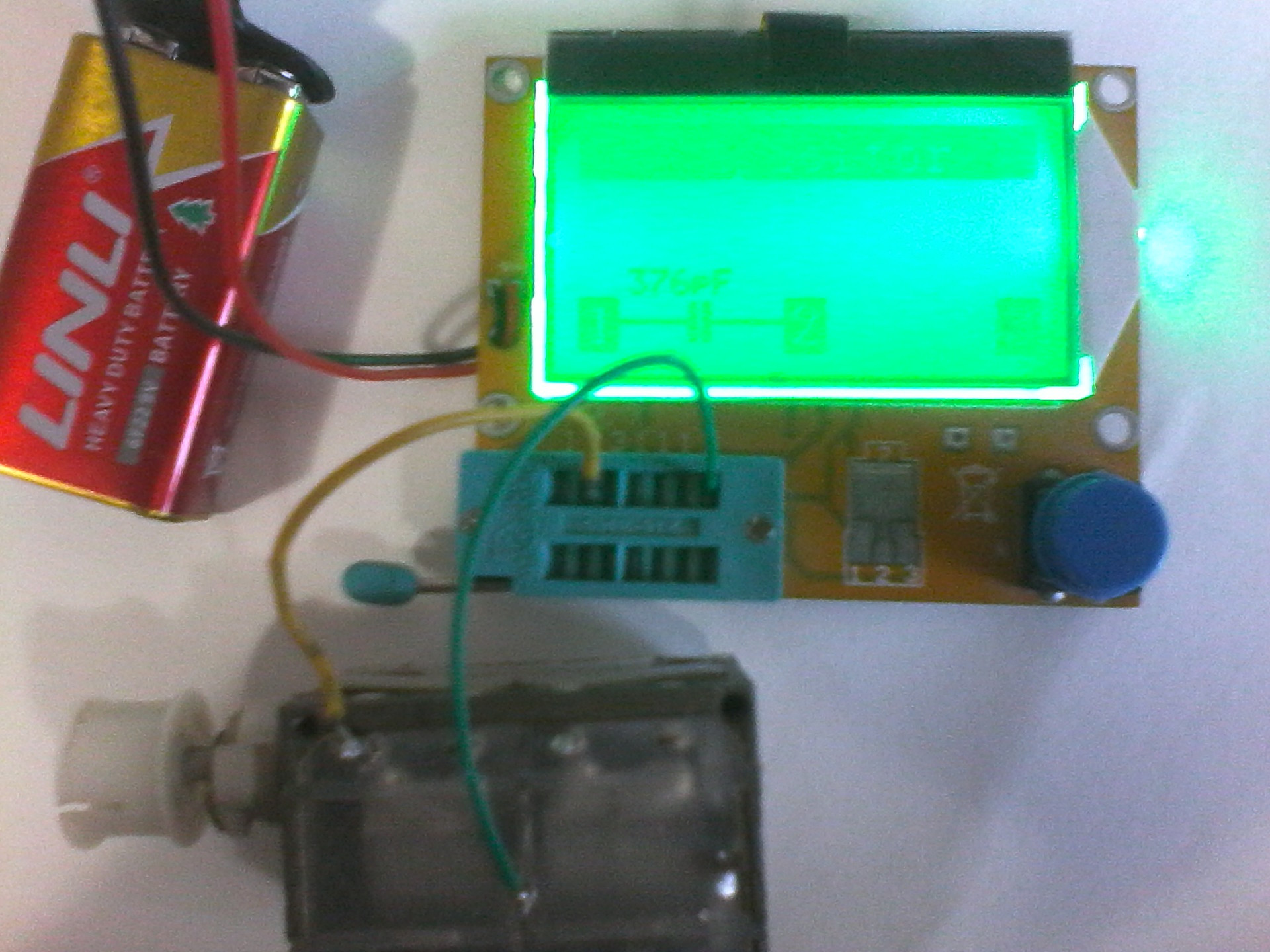

Forgókondenzátornál áll az érdekesség de ahogy összeraktam a rádiót és próbáltam kis 12m antennával is ma' nem elég a 260pf, minimum 320 kel neki.
(#) tomi52 válasza bigrobi hozzászólására (») Máj 2, 2020 /
Gondolom, a kevesebb lemezes résznél kisebb a távolság a lemezek közt.

Szemmel nem latom a légrés közti különbséget, sem a lemezek nagyságában. Mindjárt összerakom a reflexet és letesztelem azon.
(#) pucuka válasza bigrobi hozzászólására (») Máj 3, 2020 / 1
Inkább mérjél, ha van rá lehetőséged, műszered. Csak figyelmesen, rövid, és ugyanazzal a vezetékkel. Azt is nézd meg, hogy a kontaktusok a lemezek, és a kivezetések között jók-e.
(#) ferci válasza bigrobi hozzászólására (») Máj 3, 2020 / 1
Ha a netes képen lévő forgó ugyanaz, mint a tiéd, akkor bizony a több lemezes szekcióban nagyobb a lemezek közötti távolság.
Kikopizod, egymásra másolod és rögtön látod, mi a helyzet, miért kisebb a kapacitása.
(#) bigrobi válasza ferci hozzászólására (») Máj 3, 2020 / 1
Ez logikus. Csak valamiért fordítva van. Másiknál is ami ilyen típusú. És ha beépítem rádióba akkor így is viselkedik ahogyan mertem. 376pF a kisebbnél 320pF a többlemezes résznél. Egyenként mértem. Pár pF tud tévedni hisz kínai műszer. Különben 5cm átmérőjű pizón elég hangos a solti adó ha párhuzamosan van kötve egy 47K ellenállással. Hangosabb az 500 ohmos telefon hangszóróból készült fejhallgatómnál.
(#) tomi52 válasza bigrobi hozzászólására (») Máj 4, 2020 / 1
Az utolsó képen remekül látszik, hogy a többlemezes részen nagyobb a távolság a lemezek között, az is beleszól, hogy mekkora a kapacitás. Kár tovább töprengeni a dolgon!

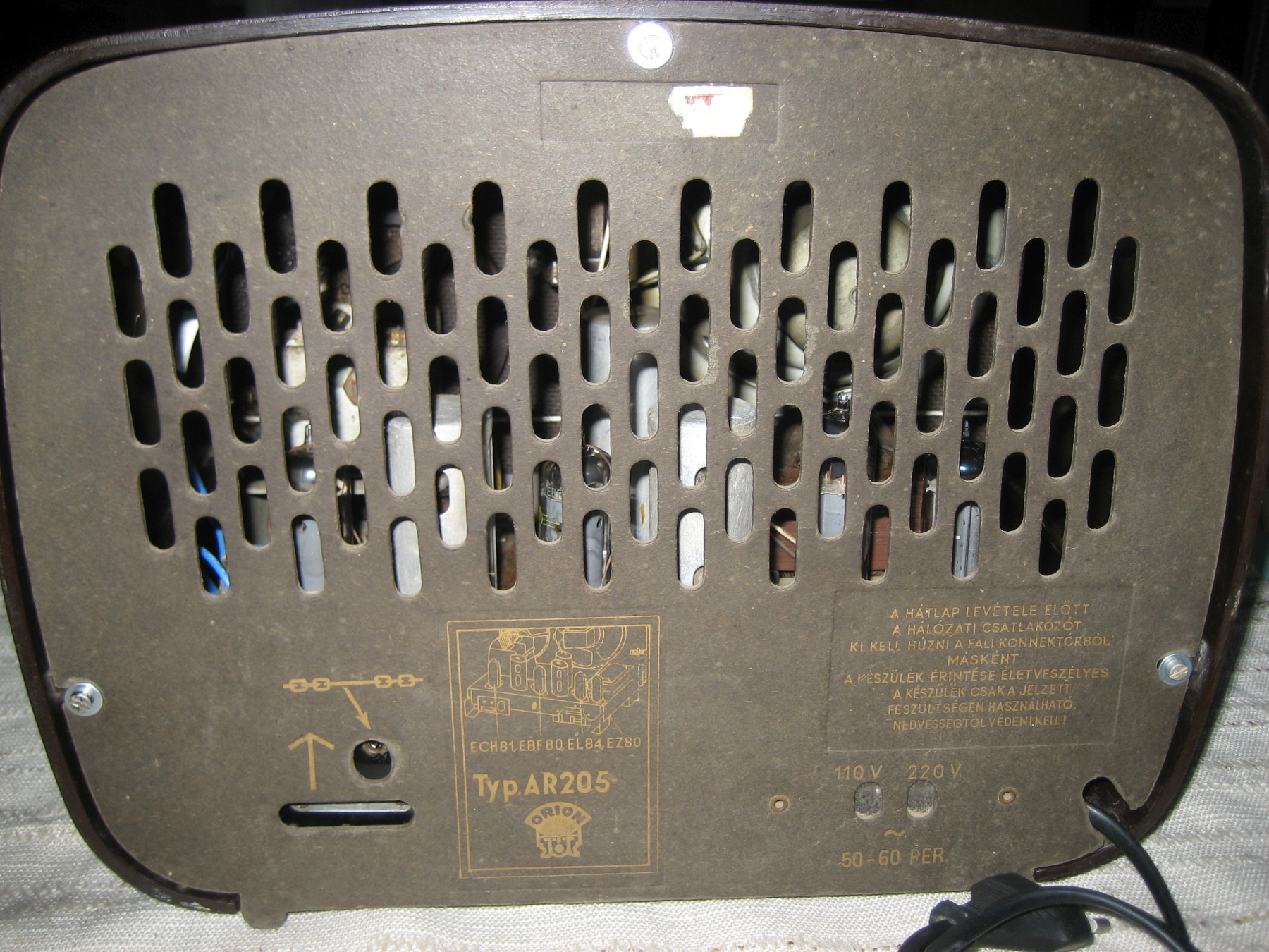

A detektoroshoz földelésként javasolt, padlóra fektetett huzal (ott ellensúly) kitűnő antennát adott az öreg, autotrafós csöves rádióim antennájaként (ezeken a rádiókon nem volt földelési csatlakozó). A legérzékenyebb eddigi rádiómhoz (AR 205, KH és RH) elég volt 1 m huzal is (de csak lelógatva – magasra emelve nem). A fémdobozos 313-as Néprádió pusztán a fémdobozával mint antennával is elfogadhatóan szól, külső huzallal pedig nagyon hangosan.
