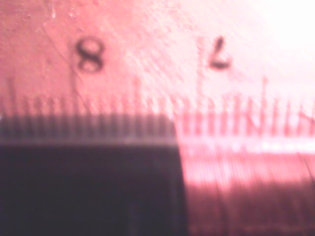

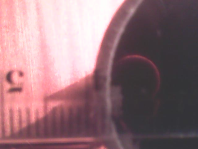

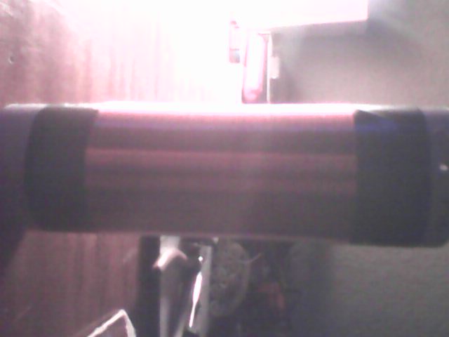

(#) szikorapéter válasza Antennaman hozzászólására (») Ápr 3, 2012 /
A csévestes PVC és a tekercs pedig 0,8mm-es rézből van tekerve 120menet.

(#) szikorapéter válasza szikorapéter hozzászólására (») Ápr 3, 2012 /
Csatolom a képeket amiket megígértem.Bocs a minőségért .
(#) Gyantáscin válasza szikorapéter hozzászólására (») Ápr 4, 2012 /
Hát... A tekercs biztos jobb, mint a kép
(#) Antennaman válasza szikorapéter hozzászólására (») Ápr 4, 2012 /
Szépen meg tekerted! Akkor had szóljon.
(#) szikorapéter válasza Antennaman hozzászólására (») Ápr 4, 2012 /
Hát éppen ez a baj merthogy a mosógép motorjának a zúgásán kívül még semmit nem fogott,de valami háttérsistergés van ami változik ha a tekercsen arréb húzom a drótot.

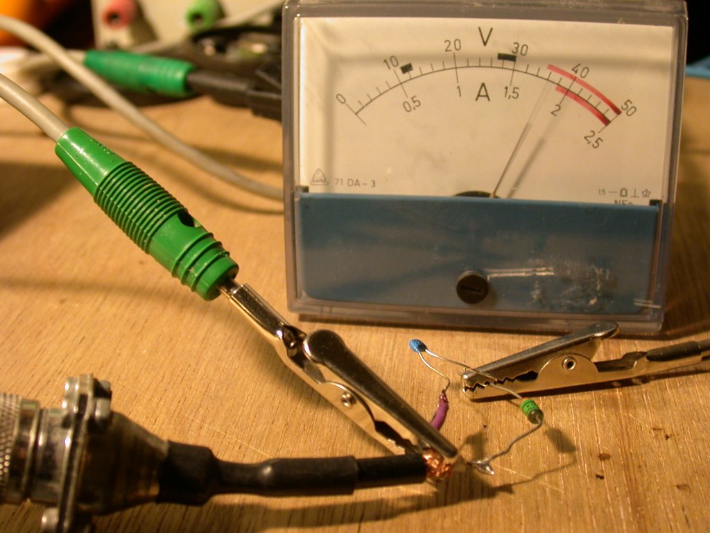

(#) qbit válasza Gyantáscin hozzászólására (») Ápr 5, 2012 / 1
Kedves Gyantáscin!
2Vpp Budapesten a solti nagyadó jele (kb. 90-100km légvonalban a táv). A terhelés (trafó) 20k impedanciájú kb. A detektorkörbe egy 100uA-es Deprez-műszert tettem, ami remekül mutatta a "relatív" térerőt. Hangoláshoz jól használható volt. Egyébként minden adat megegyezett a már említett cikkbélivel. 1m átlójú keretantennát csináltam, 13 menettel. A 4. menetnél volt a megcsapolás, de csak a kétvezetékes változatnál (normál áramkörként). Az elektrosztatikus (egyvezetékes) változatnál nem volt megcsapolás, hanem a spirál legkülső csatlakozójára kötöttem. Meglepően szelektív és hangos lett! Arra ügyelj, hogy egyvezetékes esetben máshová kell a forgót tekerni a Kossuth-hoz, mint a hagyományos esetben. A cikk mindent pontosan leír!
