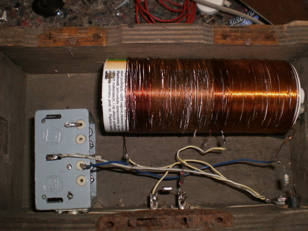

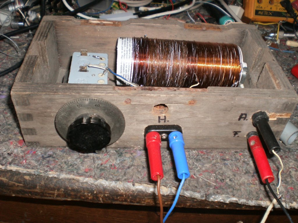

(#) satlokk hozzászólása Ápr 18, 2012 /
Készítetem nosztalgiábol egy detektoros vevőkészüléket.Érdemes kisérletezgetni vele nagyon.Most majd elvégzek rajta pár mérést,és majd beszámolok róla.Üdv mindenkinek.

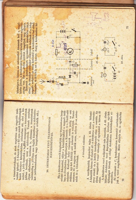

(#) satlokk válasza A.Norbi hozzászólására (») Ápr 18, 2012 /
Nagyon egyszerü elkészíteninem szükséges mellesleg rajz sem,de mellékelek és csak a detektoros részig figyeld!/ A könyv címe:Varga Lajos A Rádió Építés alapjai1966-s kiadása./A tekercset ki kell kisérletezni,hogy milyen átménőnél adja a legjobb körjóságot,ezt hangerőben észre fogod venni,menetszám kb:90-110 menet.A hallgató meg minél nagyobb ohm-s legyen kiloohmokban kell gondolkodni.Sajnos nekem is csak 300 ohm.Üdv!

(#) A.Norbi válasza satlokk hozzászólására (») Ápr 19, 2012 /
Értem,az enyém kb 120-125 menetes tekercs,és egy régi számítógép hanszóró van rákötve,amivel esténkét még a földszintről is lehet hallani a fent lévő rádiót.Szóval a hangerővel nincs gond,viszont azt még mindig nem tudom,hogy hány kHz-en megy
(#) Antennaman válasza A.Norbi hozzászólására (») Ápr 19, 2012 /
Annyi Kilo Hertzen megy amennyire tekered az állomás kereső forgókondenzátort, és ott épp amit hallasz. Mert ez nem fix ugye hanem hangolható ide-oda. Az adó táblázatból kifundálhatod a vett adó adási frekvenciáját. Olvass vissza néhány oldallal visszább!

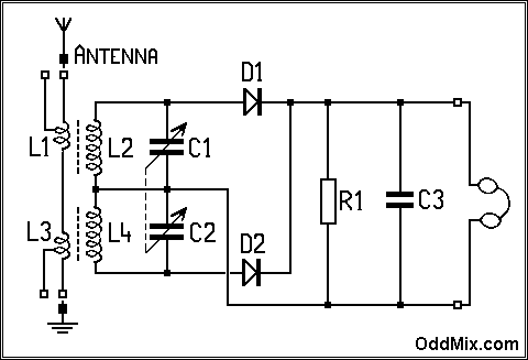

(#) snigebagoly hozzászólása Ápr 24, 2012 /
Most ezt fogom megépíteni,ez egy dupla nyereségű+6dB hangerőt biztosít,persze táp nélkül:
http://s185082976.onlinehome.us/omx/tech/cr_highperf_crystlset_h.html
