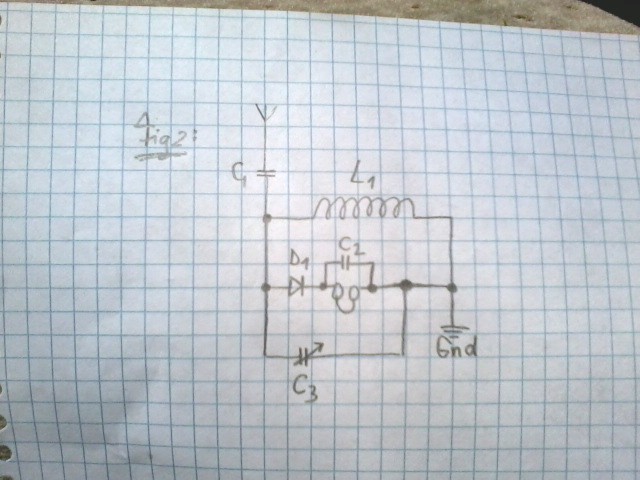

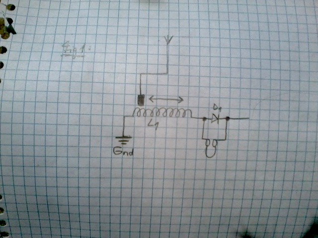

(#) snigebagoly hozzászólása Máj 6, 2012 /
Miért fog a fig:1-es több adót erősebben mint a fig:2-es?
A fig:1-es tekercsének végig le van csiszolva smirglivel egy fél centis csík keresztben,az összes menet,így lényegében a magasantennát menetenként tudom hangolni
A fig-es egy sima forgókondis kivitel. Az első kapcsolással még a Kolozsvári rádiót is sikerült befogni
(#) Gyantáscin válasza snigebagoly hozzászólására (») Máj 6, 2012 /
Hát az lehet a helyzet, hogy az 1. ábrán az antenna egy az egyben része a rezgőkörnek, az általa felfogott energia teljes mennyisége a rezgőkörbe kerül. Az antenna képezi a soros rezgőkör kapacitását, valamint az induktivitás egy részét.
A másik rajzon van egy rezgőkör, amihez egy kondenzátoron keresztül kapcsolódik az antenna és itt az energiának csak egy része kerül a rezgőkörbe.
Gondolom, valami sokváltozós parciális differenciál egyenlettel lehetne több okosságot mondani, de így ránézére így gondolom.

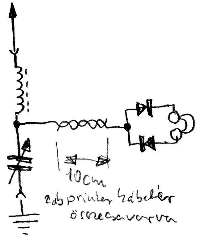

(#) Gyantáscin válasza snigebagoly hozzászólására (») Máj 6, 2012 / 1
Ez a Fig 1. Rádió nem hagyott nyugodni, a frissen késült egyik tekercsemmel kipróbáltam a mellékelt "primitivisszimusz" kapcsolást. Meglepő érzékenység és szelektivitás! Miután a hely adó elment aludni, 9 állomást tudtam vele fogni!
Érdekesség még, hogy az összesodort vezeték kondenzátor rövidrezárása esetén a hangerő érdemben nem változott, csupán a szelektivitás romlott.
(#) Gyantáscin válasza Gyantáscin hozzászólására (») Máj 7, 2012 /
Mielőtt bárki félreértené, az imént bemutatott "rádió" nem jobb, mint egy rendesen elkészített detektoros, hanem önmagához képest meglepően jó.
A jó szelektivitást a ferritmagos litze tekercsen túl az is eredményezheti, hogy a diódák egy nagyon kis kapacitáson keresztül kapcsolódnak a rezgőkör melegpontjához, így alig terhelik azt.
Mivel a soros rezgőkörben az antenna-föld kapacitás sorbakapcsolódik a forgóval, ma reggel az antenna és föld közé bekötöttem egy 1 nF-os kondenzátort, így sikerült még Soltot is megcsípni, bár nagyon vérszegényen.
Nem tévedés, a hallagató tényleg a "levegőben lóg" ahogy a rajzon látható. A rádiófrekvenciás áramkör a hallgató vezetékének szórt kapacitásán keresztül záródik.

(#) hatvanasjocó válasza Gyantáscin hozzászólására (») Máj 7, 2012 /
Ez lényegében feszültségduplázó detektálás. Javaslom kipróbálni a mellékelt képen lévő módosítást ami a szórt kapacitások helyett konkrét szűrőtagokkal látja el a kapcsolást.
(#) qbit válasza hatvanasjocó hozzászólására (») Máj 7, 2012 / 1
Na igen, de akkor visszajutottunk az eredeti detektoros kapcsoláshoz, mivel az általad javasolt kapacitások a két összecsavart drótszállal soros kapacitást alkotnak. De a rajzon lévő "lebegő" detektornál az egész "térkapacitása" számít. Ugyanis kapacitása egyetlen vezetőfelületnek is van. Ezért volt a kapacitás mértékegysége az 1890-es években eredetileg a centiméter (mivel 1pF térkapacitása van kb. 10cm átmérőjű fémgömbnek ha jól emlékszem)... Utána lehet nézni. Ezért nehéz hagyományos áramköri filozófiával átgondolni a lebegő-detektoros működést.

(#) hatvanasjocó válasza qbit hozzászólására (») Máj 7, 2012 /
„két összecsavart drótszállal soros kapacitást alkotnak”
Arról elfelejtkezel, hogy az összesodort vezeték mint kondenzátor és a szűrőkondik között ott vannak a diódák, ezért nem soros kapacitások hanem a diódák után az egyenirányított nagyfrekvencia nagyfrekvenciás összetevőjét zárják testre(földre).Minden egyenirányító része a szűrőkondenzátor és a munkaellenállás(fülhallgató). Persze a hallgató zsinórja is képvisel a környezethez(emberi test, föld) valamekkora kapacitást de ez közel sincs a klasszikus C értékhez (1-2 nF). A középhullámú sáv magasabb frekvenciás végén az a pár pF amit az összetekert vezetékek adnak az elég lehet csatolásnak és a demodulátor terhelését is csökkenti, ezzel javítja a szelektivitást(a hangerő rovására). Lényegében szó sincs "lebegő detektorról" hiszen ott van a környezeti kapacitás még ha kevesebb is mint a szokásos érték. Ide is megfelel a "hagyományos" áramköri filozófia. Kísérletnek ez is megfelel, én is csak javasoltam a kiegészítést egy kísérletnek.
(#) qbit válasza hatvanasjocó hozzászólására (») Máj 8, 2012 / 1
Nem felejtettem el. Sőt! A két antiparallel dióda és a fejhallgató, meg a kondenzátorok (amiket javasoltál) felfoghatók egyetlen kétpólusnak (feketet doboz módszer). Ezért aztán az (a kétpólus) a forgókondival és a drótkondival soros rendszert alkot, aminek a sorrendje mellékes az esetünkben. És mivel a két általad javasolt kondi egyesíthető és kiemelhető a kétpólusból, ezért az is a soros rendszer részét képezheti... A méréseimből azt láttam, hogy a környezet kapacitása nem is annyira, mint inkább az antenna és a fejhallgató (és trafó, ha van) térkapacitása számít a hangerő szempontjából. Ezt kisérletileg is igazoltam magamnak. Amit a cikkemben viszont nem írtam, hogy erősen függött (keretantennánál is) a hangerő a levegő páratartalmától és minőségétől. És, hogy mennyire más világ az "egy vezetékes" rendszer, mint a hagyományos zárt áramköri, arra bizonyíték lehet pl. ez a videó.. Nagy kapacitív csatolásról ott sem lehet szó (amint a kicsi gömböket láthatod), de az eltolási áram viszont jelentős lehet (a 30MHz-es frekvencia miatt). Ezt csak szemléltető példának írtam, nem tartozik szorosan a témához.

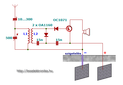

Nagyon tetszik ez a laza kapacitív csatolású megoldás, így a mellékelt megoldást fogom megépíteni szépen, dobozban.
A két tekercs soros-párhuzamos kapcsolásával illetve csak az egyik beiktatásával bőségesen átfogható a teljes kh sáv.
Az URH forgó segítségével pedig egzakt módon kézben tartható a rezgőkör terhelése.
(#) qbit válasza Gyantáscin hozzászólására (») Máj 8, 2012 / 1
Jó lesz ez, csak a két tekercset variométerként csináljad, hogy az induktívitást is szabályozhassad... És akkor talán nem kell ennyi kapcsoló... Különben is a bal oldali kapcsolóval könnyen rövidre zárhatod a két tekercset, abban az esetben meg nem mindegy, hogy van-e köztük csatolás, vagy nincsen. Persze egy csomó más paraméter is befolyásolja az egészet, azért javasoltam amit írtam...
