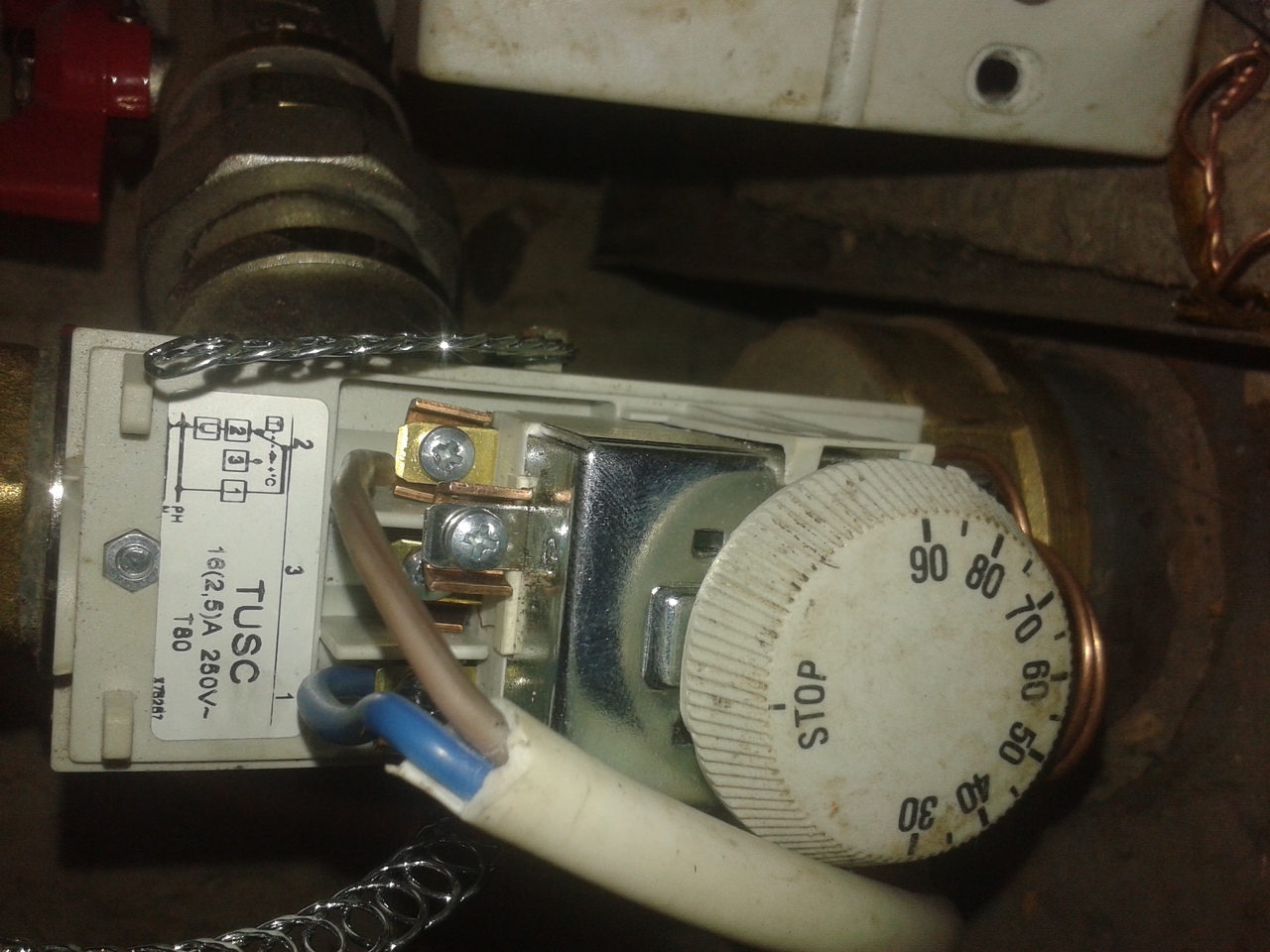

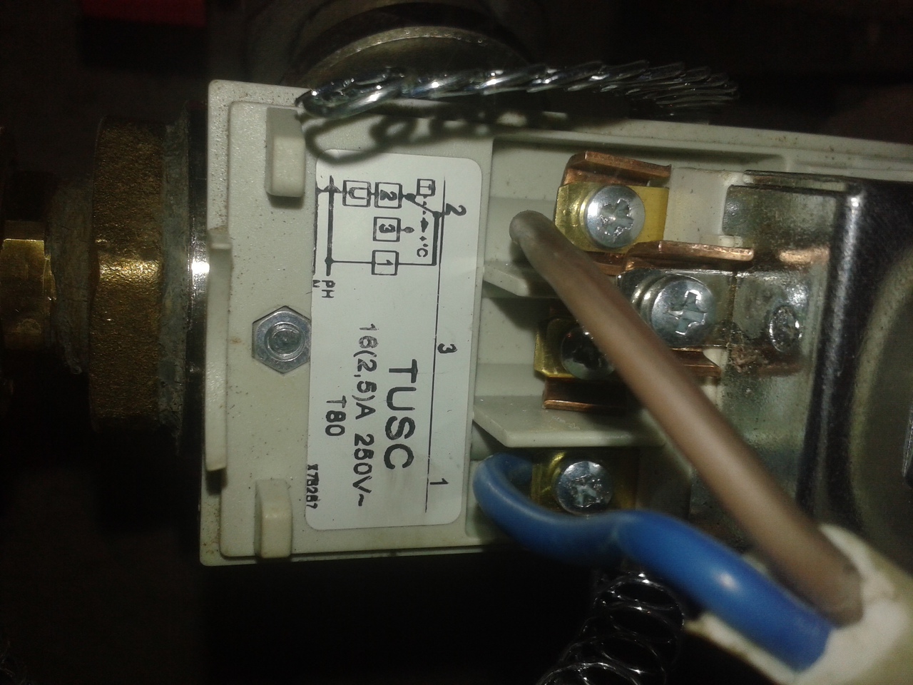

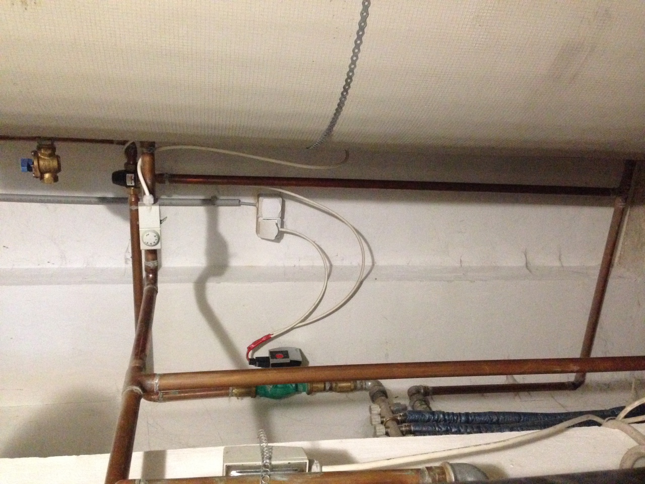

(#) szabo.eduard hozzászólása Feb 2, 2018 /
Üdv mindenkinek érdeklődnék hogy hogyan kell ezt a Termosztátott bekötni ugy hogy ha el éri a beállított hőfokot csakk akkor kapcsoljon be
(#) zolika60 válasza szabo.eduard hozzászólására (») Feb 2, 2018 /
Rá van rajzolva 1-3.
(#) szabo.eduard válasza zolika60 hozzászólására (») Feb 2, 2018 /
Azzal keztem de nem volt jo!
Akkor mérd ki. Működnie kéne. Vagy hibás vagy a rajz rossz. A képeken az 1-2 van bekötve.
A hozzászólás módosítva: Feb 2, 2018
1-3as ra kötöttem és annál azt produkálja hogy ha a Termosztátott 30°ra tekerem akkor kapcsolja a szivattyút ha többre akkor kikapcsolja pedig a kazán 50° on van!!
(#) Tomi111 válasza szabo.eduard hozzászólására (») Feb 2, 2018 /
Pedig így lesz jó a bekötés. 1-3. Milyen messze van a kazántól a termosztát? Lehet , hogy a kazán 50 fok, de a termosztátnál csak 30. A lehető legközelebb szereld fel a kazánhoz, ha lehet, még a felmenő függőleges csőre, ha van ott elég hely. Egyébként ezek nem a pontosságukról híresek, akár jó lehet a mostani beállítás is. Várj, amíg még melegszik, majd ha bekapcsol, megindul a keringés és melegszik tovább. Kend meg egy kis hővezető zsírral az alját, ahol a csővel érintkezik. (csapágyzsír is jó)
(#) szabo.eduard válasza Tomi111 hozzászólására (») Feb 2, 2018 /
Rögtön a kijövö ágon van a Termosztát es olyan nagy eltérés szerintem nincs mert a kazán 50 fokk a Termosztát 30on van
(#) uniman válasza szabo.eduard hozzászólására (») Feb 2, 2018 /
Teljesen mindegy az érték! Ha feljebb tekerted és kikapcsolt, akkor helyesen működik a csőtermosztát !
(#) Bakman válasza szabo.eduard hozzászólására (») Feb 2, 2018 /
A csőtermosztátok már csak ilyenek. Ezért is javaslom mindenkinek a digitális termosztát használatát.

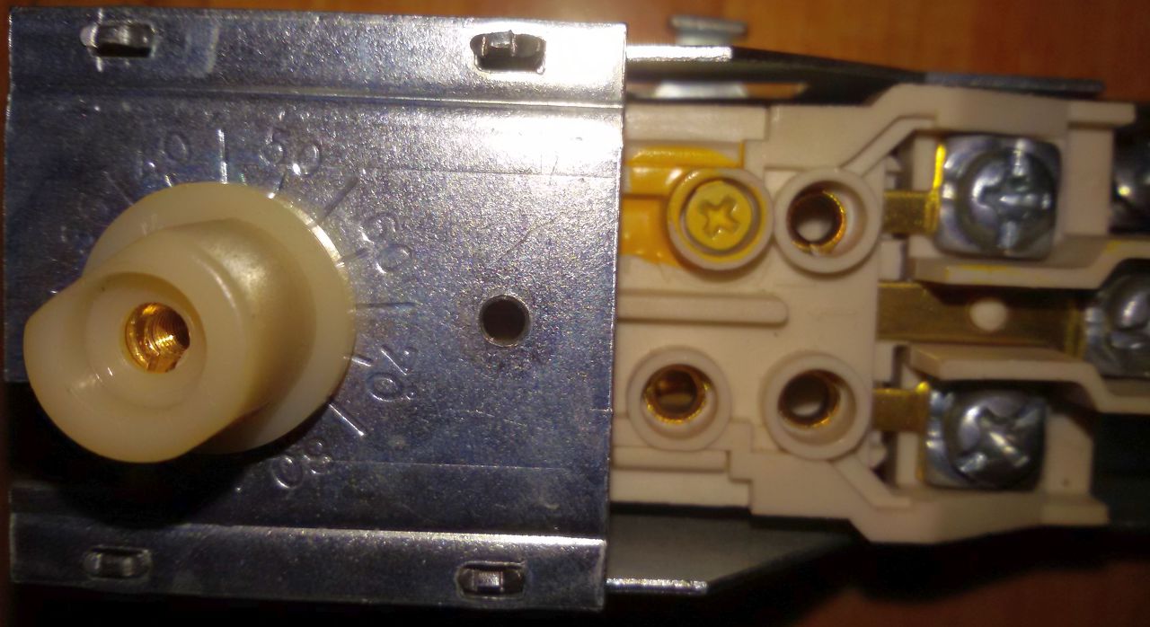

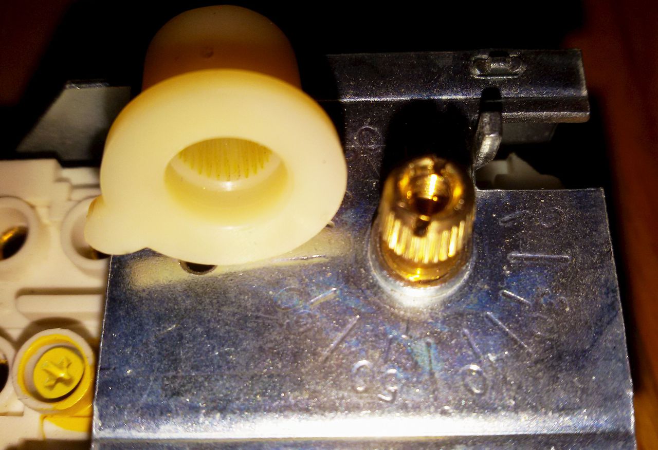

(#) uniman válasza uniman hozzászólására (») Feb 2, 2018 /
Itt látható, hogy milyen egyszerű a skálát "eltolni"...legalábbis azon a típuson, amely itt hever az asztalomon.
A kazán hőmérője szerint állítsd be, mindegy mit mutat a skála, ahogy írják a többiek is.
én szoktam a szivattyúval párhuzamosan tenni egy jelzőlámpát, így könnyebben ellenőrizhető a működés. Én nem biztos, hogy tennék fel elektronikusat. Jók ezek a hagyományos szabályzók. Egyszer kell beállítani, és örök, megbízható. (Nyáron ki kell húzni a hálózatból, nehogy menjen folyamatosan a meleg miatt, csak néha kell ráindítani, hogy ne ragadjon le a szivattyú.)

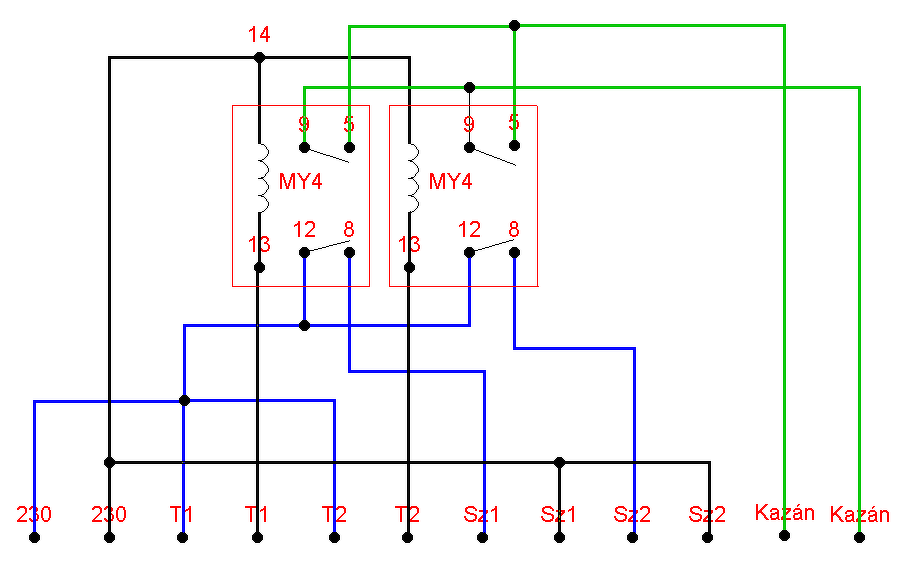

(#) baake válasza jimmi12 hozzászólására (») Márc 1, 2018 /
Szia! Megtudnád mondani, hogy te hogy kötötted be a csőtermosztát, szobatermosztát kettőst? Vegyes kazánom van egy 900 literes pufferrel és szeretnék szobatermosztátot rákötni, mert jelenleg könnyen túlfűtöm a helyiségeket. Kivéve akkor nem, ha kimegyek és feltekerem a csőtermosztátot és akkor az leállítja a keringtetőmet a szobai körnél. A kazánomból közvetlenül megy a felmelegített víz a puffer felső karélyába majd onnan ki egy keverőszelep segítségével a szobák felé. A két csőtermosztát érzékelője egy azon csőszakaszon van (más hőmérséklet beállítással), azaz ha meleg a kazánban a víz, akkor az egyik szivattyú a kazán és puffer között keringtet, a másik a puffer és szoba között. Egy Q7 RF szoba termosztátot szeretnék, viszont arra figyelni kell, hogy a csőtermosztát írja felül a szobatermosztátot ha a tároló hőmérséklete a beállított hőmérséklet alá esik. Ezt nem tudom, hogyan lehetséges. Válaszodat előte is köszönöm.
(#) Inhouse válasza baake hozzászólására (») Márc 1, 2018 /
Sorba kötöd a csőtermosztátot és a Q7-est. Csak akkor mehet a kazán, ha mindkettő engedi...
(#) VIM válasza baake hozzászólására (») Márc 1, 2018 /
Szia! EZ a relés megoldás sokféle lehetőséget kínál a felvetésedre. Két szivattyúd van két csőtermosztáttal stb. A
„csőtermosztát írja felül a szobatermosztátot”
ezt hogy érted? Függetlenek legyenek egymástól ha kapcsolniuk kell? Ha igen akkor csak párhuzamosan kell bekötni őket a rajz szerinti T1 pontokon. A csőtermosztátok remélhetően kapillárcsöves érzékelőkkel érzékelnek, mert ha bimetálosat használsz az borzalmasan lomha. Az azonos csőszakaszon alkalmazott eltérő értékhatárra állított csőtermosztátok csak remélhetőleg vannak jó helyen ha más-más körről de ugyan oda tér vissza a kontrollált hőfok.
(#) baake válasza VIM hozzászólására (») Márc 2, 2018 /
íÍgy néz ki, mellékeltem képeket. Az rendben van, hogy a szobatermosztát szabályozna, hogy mikor keringtessen a szobák felé és mikor nem (ha nem, akkor csak a pufferbe menjen a meleg víz). A gond akkor van, amikor már a pufferben lévő víz "hideg" így azt szeretném, hogy ne keringtessen. Ekkor jön képbe a csőtermosztát, ami leállítaná a keringtetést. Ezt a két egységet szeretném jól bekötni. A szobai szivattyúhoz tartozó csőtermosztát érzékelőjét tehettem volna az Esbe szelep elé is..
A hozzászólás módosítva: Márc 3, 2018
Moderátor által szerkesztve
(#) baake hozzászólása Márc 9, 2018 /
A fentiek alapján megtudjátok mondani, hogy kössem be a rádiós szobatermosztátot a csőtermosztát mellé? Köszönöm.
(#) VIM válasza baake hozzászólására (») Márc 9, 2018 /
Az előzőekben közölt rajzon rajta vannak a lehetőségek. Ha ez nem felel meg a számodra akkor EZEN a másik rajzon lévő kapcsolási megoldást használd, a rajzon lévő kapcsoló nélkül. Az RF termosztát vevő részének az 1-2 pontjait sorba kell kötni a működtetni kívánt szivattyúval (mintha a rajzon lévő kapcsoló a szivattyú felé volna kapcsolva, az 1. pont a dugvilla a 2. pont a szivattyú kék szálára) és kész.
