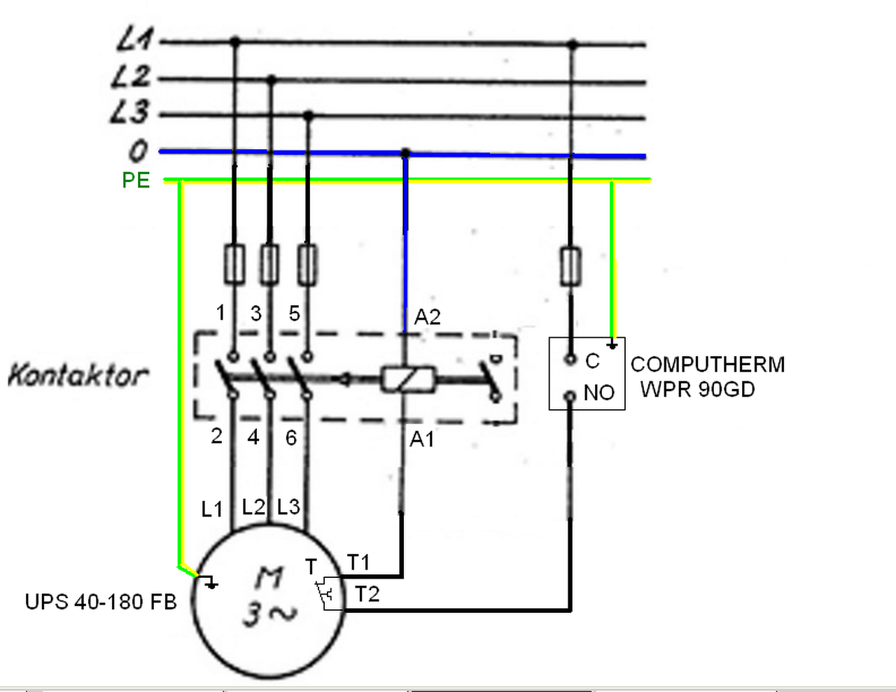

(#) hercegnotesz hozzászólása Jan 28, 2017 /
380-as keringető szivattyúra szeretnék 220-as csőtermosztátot bekötni. Milyen módon lehetséges? Tanács? 380as csőtermosztátot nem találok neten
(#) proli007 válasza hercegnotesz hozzászólására (») Jan 28, 2017 /
Hello! Egy kiegészítő relét vagy mágneskapcsolót kell alkalmazni a kapcsolt teljesítménynek megfelelően. És persze hogy három fázis vagy egy fázis van-e.
(#) VIM válasza hercegnotesz hozzászólására (») Jan 28, 2017 /
Szia! Az elképzelés ez volna ha van három fázisú hálózatod .... (és nem haragszik meg proli007 mester a Móricka rajzért) ... jobbat nem találtam.
(#) hercegnotesz válasza VIM hozzászólására (») Jan 29, 2017 /
Köszönöm. Tudsz esetleg konkrét tipust h mit vegyek? Látok olyat hogy NO és NC-s, na meg ilyet is kontaktor
(#) proli007 válasza hercegnotesz hozzászólására (») Jan 29, 2017 /
Hello! Kiegészítettem, hogyan kell bekötni. Mellesleg nem írtál semmit, milyen a termosztát, mekkora a motor, háromfázisú-e és hogy szeretnéd hogy működjön.
(#) hercegnotesz válasza proli007 hozzászólására (») Jan 29, 2017 /
A motor 3 fázisu Grundfos keringető szivattyú Ups 40-180 F B. Én egyes fokozaton használom ami 490W és 0.82Amper
A termosztát pedig egy sima csőtermosztát lenne 220v-os. Pl.: Computherm WPR-90GD
Felhasználása a szokásos. 60 foknál kapcsoljon be , alatta pedig ne. A szivattyún van t1 és t2 csatlakozó , de azt nem tudom hogy mire való. Direktre kötve megy most
Megkerestem a Grundfos adatlapját, azon látható, hogy a T1-T2 a motor belső hővédelmi kapcsolója. Be is rajzoltam, hogyan kell bekötni. A WPR-90GD-ről nem igazán találtam semmit, de mivel ez elég "mezei alapgép", gondolom a bekötése is a szokványos. Mivel a fogyasztása a motornak elég csekély, a legkisebb áramú mágneskapcsoló is megfelel hozzá. De lerajzoltam hogyan kell bekötni. Remélem az alapján már elboldogulsz.
Köszönöm szépen a segítséget.
