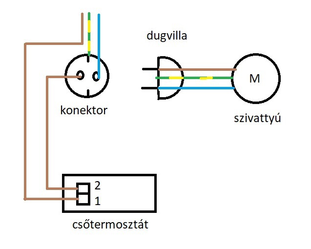

Üdv.! Egykis segítség kellene! van eza cawell termosztátom de nem értem hogy kössem össze a konnektorral illetve a szivattyúval? És a földelést sem tudom hogy hova kössem?
Hello! Tekintve, hogy a csőtermosztáton úgy látom nincs kialakítva gyárilag a földelés helye, nem tudod bekötni. De várhatóan összeszerelve azt, nem tudod megérinteni a fém részét.
Helló! Köszönöm! De nekem ez még ígyis kínai bocsi! De ha jól gondolom akkor a konnektor ból a fázist kössem az 1 be a szivattyú fázisát a 2 be 3üresen marad a nullákat meg kössem össze?! Bocs az értetlenkedésért!
Az általad mellékelt rajz helyes.
Ha ez nem megy, akkor kérj meg egy hozzáértőt!
Én is először ezt akartam írni, mint Inhouse. Csak gondoltam nem utasítalak el egyből. De mélységesen igaza van, inkább kérj meg valakit aki szerelt már villanyt, nehogy bajod essen..
Szia! A rajzhoz nem fűznék külön magyarázatot, mert ha ez alapján nem tudod bekötni akkor szakember kell hozzá.

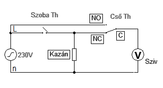

Hello! Én anno egy egyszerű módszert választottam. A termosztátnál használom a váltóérintkezőt. A középérintkező megy a szivattyúra. A nyugvó a kazán felől hozza a fázist. A záró érintkező pedig a kazántól a fix 230V-ot kapja. Ha elindul a kazán a szivattyú egyből elindul. Ha felmelegedett a cső, akkor átvált a fix-re. Ha kikapcsol a kazán a cső még meleg és a szivattyú a fix feszültséget kapja, tehát tovább jár. Ha lehűl a cső, visszakapcsol a kazánra, de mivel az ki van kapcsolva leáll..
Ennyi és teheted ahova elfér, a szivattyú után is. Sematikusan ez így néz ki..
Húú, ez remekül hangzik! Már csak meg kellene értenem a rajzot
Az a baj, hogy az általad leírtakban olyan fogalmak vannak, amelyeket nem ismerek, (sajnos ),de lehet használtam a bekötésnél Pl. váltóérintkező, középérintkező, nyugvó, záróérintkező A hozzászólás módosítva: Szept 16, 2019
Nem kell ehhez semmi, csak jó helyre kötni. A szivattyú mostani helyéről venni a fázist és a fixet meg a szobatermosztát elől. Avagy az NC és C pontokat kell sorba kötni a jelenlegi szivattyú fázisával, és megkeresni a fázispontot a szobatermosztát előtt.

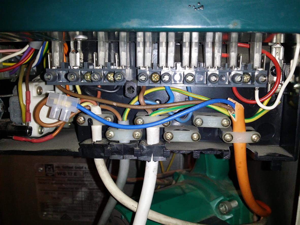

![]() A képen a narancssárga vezetékkel kötöttem be a csőtermosztátot. A barna vezeték a fázis, mely megy a cewa 1-es pontjára, és a kék vezeték a cewa 3-as bekötési pontjától jön vissza és sorkapoccsal van kötve a szivattyú barna (eredetileg fázis) vezetékéhez. A középen lévő 1.5-ös kábel a szobatermosztát bekötése. Barna a fázis, kék a nulla. A vastag szürke vezeték a szivattyú kábele. Barna fázis, kék az 5-ös bekötési ponton a nulla. A bal szélső vastag fehér kábel a hálózat. A fekete a fázis a barna a nulla. Kézikönyv kapcsolási rajz A hozzászólás módosítva: Szept 16, 2019
Sajnos nem ismerem a kazánodat, meg a Cewa bekötését sem találom. De elvileg a Cewa 3-as pontját (ami most barna) kellene a kazán 3-asára kötni. A Cewa 2-es pontját pedig a P pontra, (ahova most még a barna megy) természetesen a zöld-sárga most még be nem között vezetékkel.
A kék marad a szivattyúnál, ahogy van. Ez akkor igaz, ha a Cewa 1-es a C 3-as NO sé a 2-es az NC pontja. Vagy is hőfok alatt az 1-2, felette az 1-3 pontja zár.
BOCSÁNAT!!!!! Cewal TUSC ,illetve Vaillant VKS 17E
Sajnos ezen a csőtermosztáton nincs föld bekötési pont A CEWAL 3-as pontjáról a kék vezeték tér vissza, hozzákötve a szivattyú eredeti barna (fázis) vezetékére A hozzászólás módosítva: Szept 16, 2019
Ezt megtaláltam én is, csak nem tudom melyik szám melyik érintkezőt takar. Tehát meg kellene mérni, hogy a termosztátot lecsavarva minimumra, melyik pontok zárnak. Majd maximumra tekerve ismét megmérni hogy melyik pontok zárnak. Amelyik szám mind két mérésben szerepel, az lesz a C pont és az megy a szivattyúra. Amelyik letekerve zár és a C-hez tartozik (a C párja lesz), az lesz az NO és megy a 3-as pontra. A maradék pont megy a P pontra.
Nem a földelést kell bekötni, hanem a sárga vezeték mind három vezetékére szükség van, így a zöld-sárgára is. Hiszen a termosztát mind három pontja használatban van. A rajzon nyilván az NO és a C van bekötve, de nem tudható hogy a C az 1-es vagy a 3-as. Logikusan a 3-asnak kellene a C-nek lenni.
Alapvetően én ott látom a "problémát" - és javíts ki, ha tévedek -, hogy a szobatermosztátos vezérlésnél, hogy egyszerre induljon a szikráztatás-gázszelep és szivattyú, a kazán panelén a 4-es bekötési pontot kell használni. Ha a szobatermosztát megszakítja a kapcsolatot a 3-as bekötési ponttal - ahol a fázis van -, mert elérte a beállított hőmérsékletet a helyiség, akkor leáll a láng és a szivattyú is, de így a szivattyúnak "külön" nem lehet további feszültséget adni a késleltetett leállításhoz, mert ha kap, akkor a láng sem áll le. Helyes így a logika vagy helytelen?
Én azt olvasom ki, hogy I.-es módban a szivattyú akkor jár, ha a szobatermosztát kapcsolja.
A termosztát a 3-4 pontok közé megy. Mivel a fehér vezetéket I. módhoz a 4-es pontra kell csatlakoztatni, ebből feltételeztem, hogy a 3-ason fix feszültség van. Ha igaz, a fehér vezetéknek a "P" pontra kell hogy menjen. (Hogy közvetlenül, vagy valamilyen "biztonsági reteszen" keresztül, azt nem tudom.) De eredetileg is a szivattyú megtáplálása a "P" pontról van. Az 5-ös pont pedig feltételezhetően nulla. A termosztátot be lehetne úgy is kötni meglátásom szerint, hogy a termosztát 1-es a kazán 4-es pontjára, a termosztát 2-es lábát a kazán 3-as pontjára, a termosztát 3-as pontját pedig a szivattyúra kötni. De nem tudom a kazán 3-as és a "P" pont között van-e még valami akármi bekötve. Mert lehet túlfűtéskor mindenképpen elindítaná a szivattyút a kazán, akkor is ha a szobatermosztát épp ki van kapcsolva. Az igazság, hogy a helyszínen ezt néhány Ohm méréssel ki lehet deríteni, csak így ilyen doksiból, jelölésekből, elég nehéz látatlanban mondani valamit ami igaz is lehet.. A hozzászólás módosítva: Szept 17, 2019
