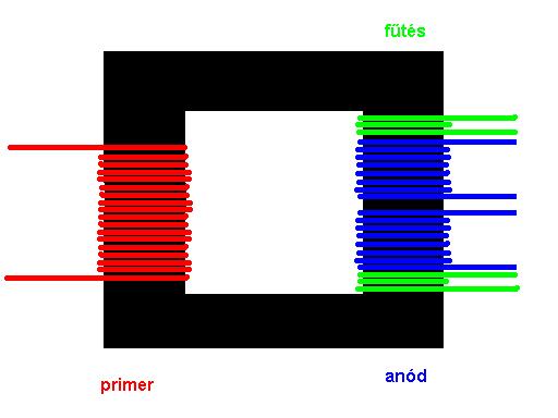

Mivel sikerül megfelelő CuZ huzalt szerezni, azt gondoltam, mégiscsak belevágok a nyáron (előbb tuti nem lesz időm...) a tekercselésbe... Az külön tetszik, hogy a primer és a szekunder külön csévén van, így nekem először tekercselőnek talán inkább sikerül biztonságos trafót csinálnom. Jó-e úgy az elképzelés, hogy a primert változatlanul hagyom, ha az már úgyis 230V-ra van tekerve, s a szekunder oldalra csinálok egy négy részre osztott csévét, ahogy a mellékleten látszik. Így a szekunderek szimmetrikus tekercselése megoldható elvben. (Tudom, hogy szerencsésebb lenne mindkét oldalra elosztai a primert és a szekundereket is, de nagyon gáz-e így az elképzelésem?). A huzalvastagság számolásánál kalkulálhatok-e a megfelelő méretű SU magra megadott áramsűrűséggel? Olyan 3.0 J/A/mm2 lehet... Vagy használjam a lent szintén csatolt táblázatot? A voltonkénti menetszámhoz jó az a megoldás, nem, hogy a letekert menetek számával osztom az adott szekunderhez tartozó mért feszültséget? S aztán a kívánt feszültséghez visszaszámolom a menetszámot...

Nem akarok vitatkozni , nekem is volt szerencsém ehhez a vashoz , a pri. tekercs kb. 0,8mm vezetékkel tekerve , csak kicsit kell számolni , 800-1500V/A mekkora primer áramot feltételez ?
Az adott drót vastagsága erre nem elegendő. Nekem szteró QUAD 405 tápjában volt , azt simán vitte.., ha négyet tápláltál róla az semmit nem bizonyít , abból még nem derül ki a trafó igazi teljesítménye . Szerintem vas keresztmetszete és a huzal vastagsága erre megbízhatóbb információ . |
